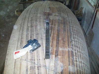

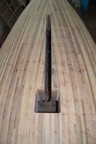

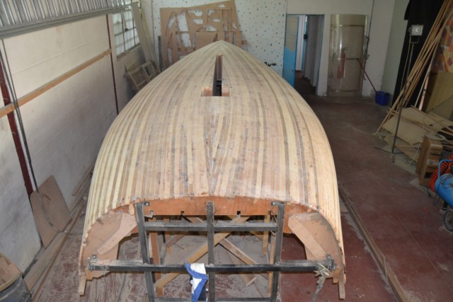

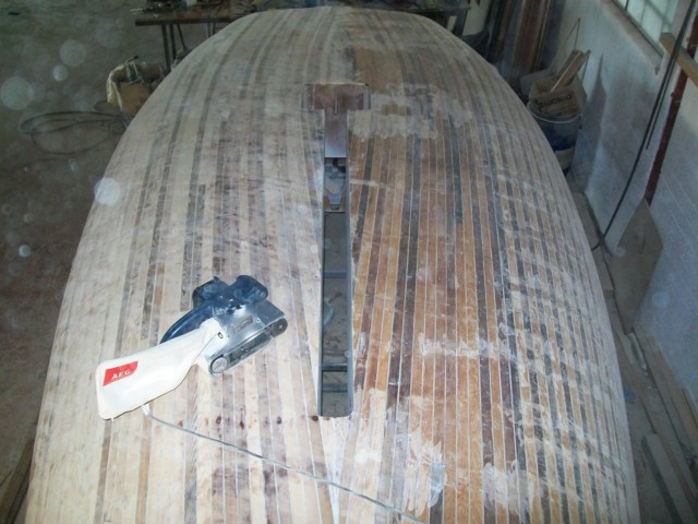

la cosa si fa interessante lo scafo è pronto x la stuccatura e poi si fa il cappotto in vetroresina
Commento file: levigatura
100_7444 [640x480].jpg [ 86.56 KiB | Osservato 3866 volte ]
DSC_0463 [640x480].JPG [ 82.62 KiB | Osservato 3866 volte ]
Commento file: particolare della scassa della deriva
DSC_0464 [640x480].JPG [ 51.48 KiB | Osservato 3866 volte ]
DSC_0461 [640x480].JPG [ 87.5 KiB | Osservato 3866 volte ]
