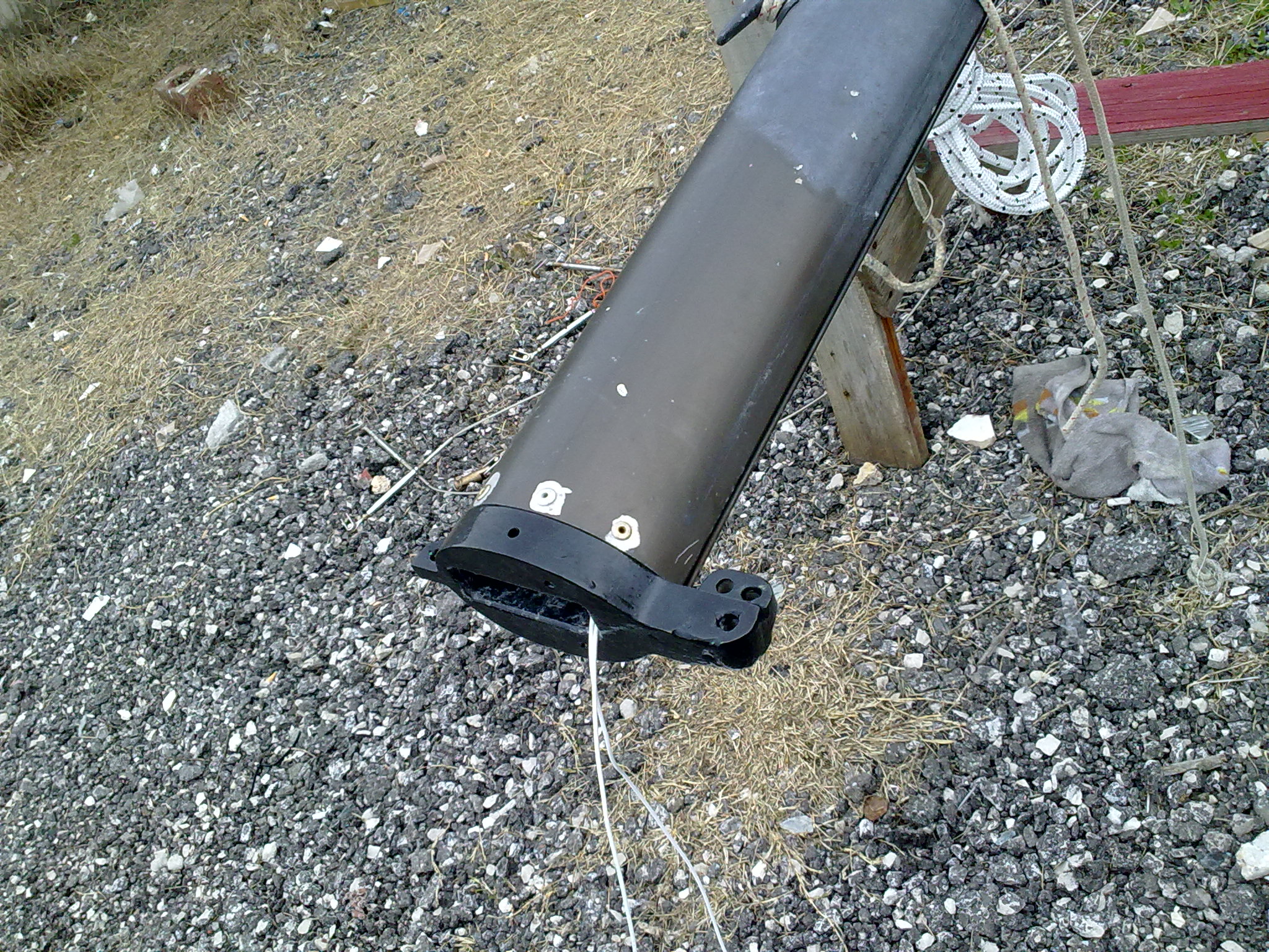

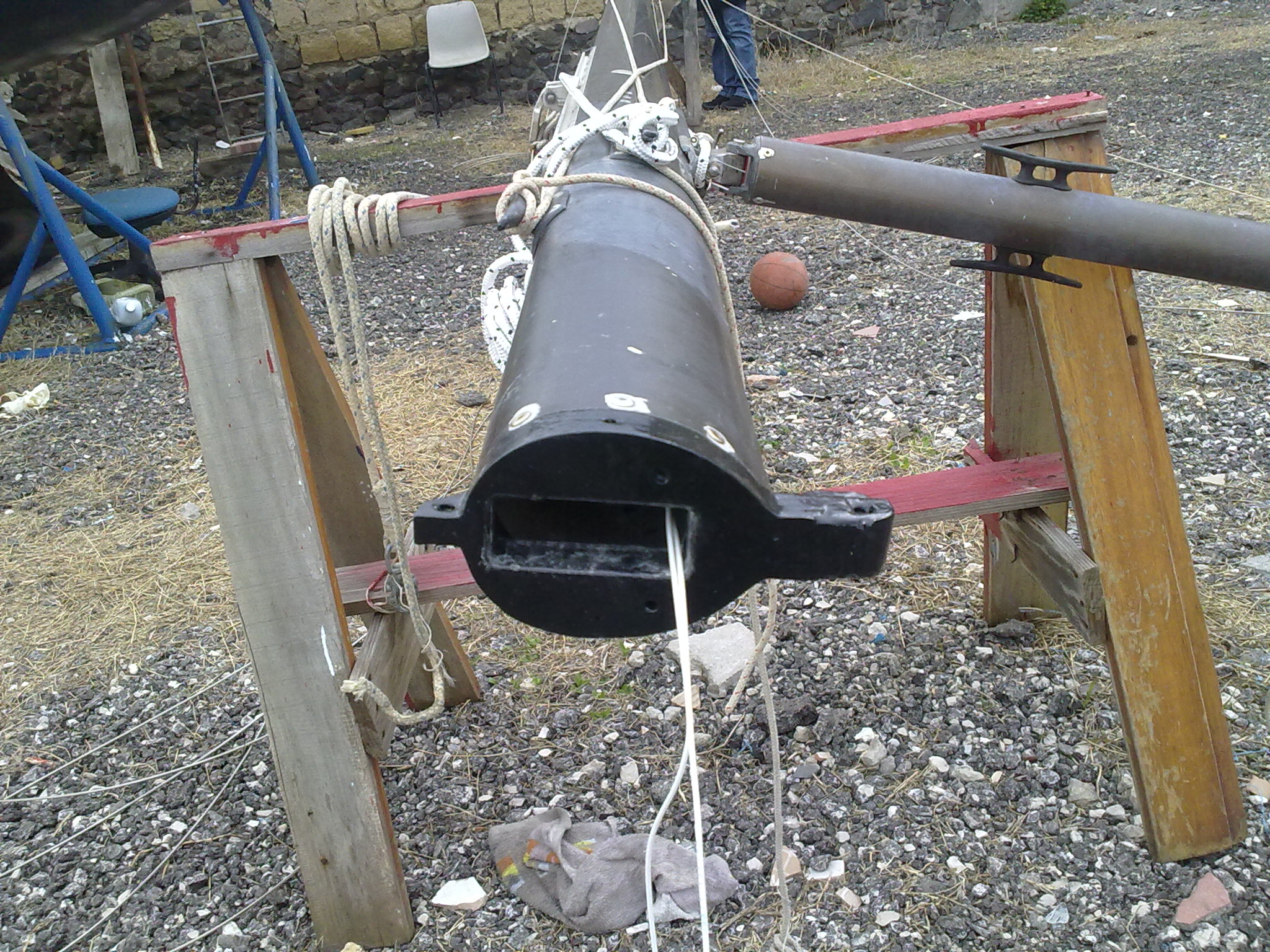

Io ho tutte le cime esterne, tutto molto più semplice e festa finita. Per quanto riguarda l'alberatura ci vorrebbero le foto della base dell'albero sia sulla barca che sull'albero.
[/img]
cercherò di postare qualche foto quanto prima
cmq sarebbe interessante sapere come vanno le cose in testa al tuo albero ;)

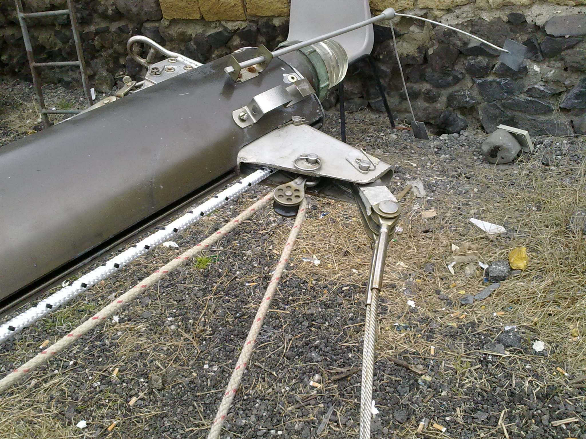

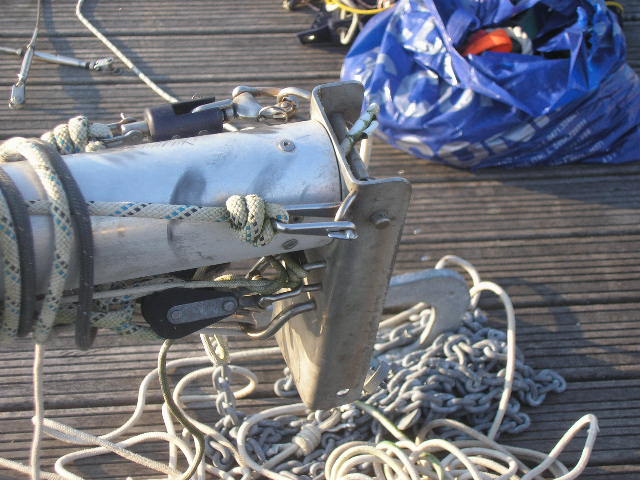

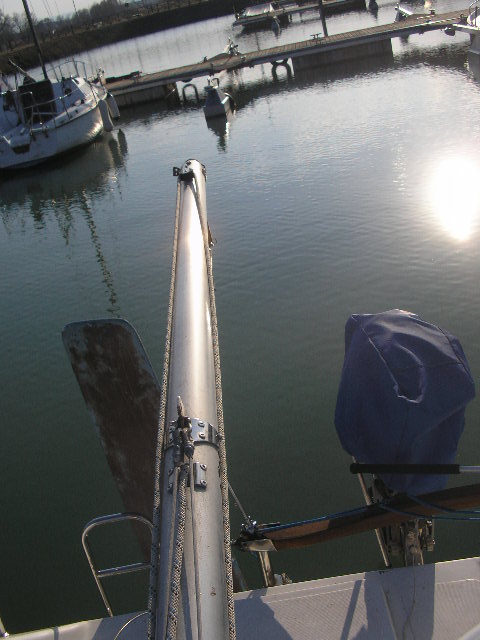

Mi ero sbagliato, non sono tutte esterne le drizze, sono esterne solo quelle del gennaker.
La drizza grigia è quella della randa che come vedi esce in testa d'albero dalla parte dell'inferitura, quella d'altra parte è appunto quella esterna del gennaker.
La drizza del geneoa arriva più in basso:
Qui è la base dell'albero:
Qui ci sono tutte le foto del disalberamento, però sinceramente non sono un esperto di queste cose. Per quanto riguarda il circuito delle drizze forse Paddy può essere più chiaro di me anche perché dovrebbe avere già uno schema sul sito Vikoclass: https://picasaweb.google.com/Marinaidit ... Disalbera#

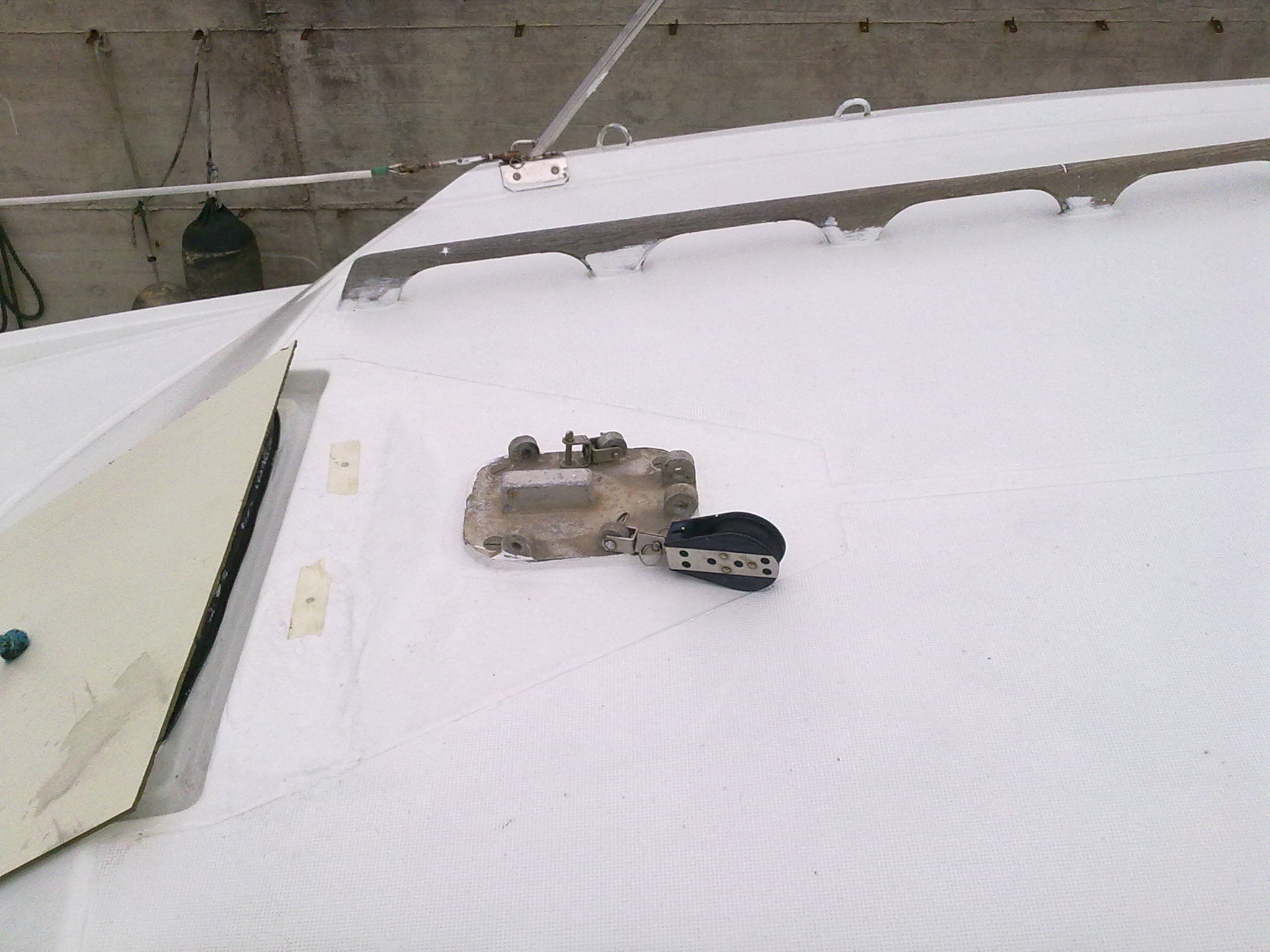

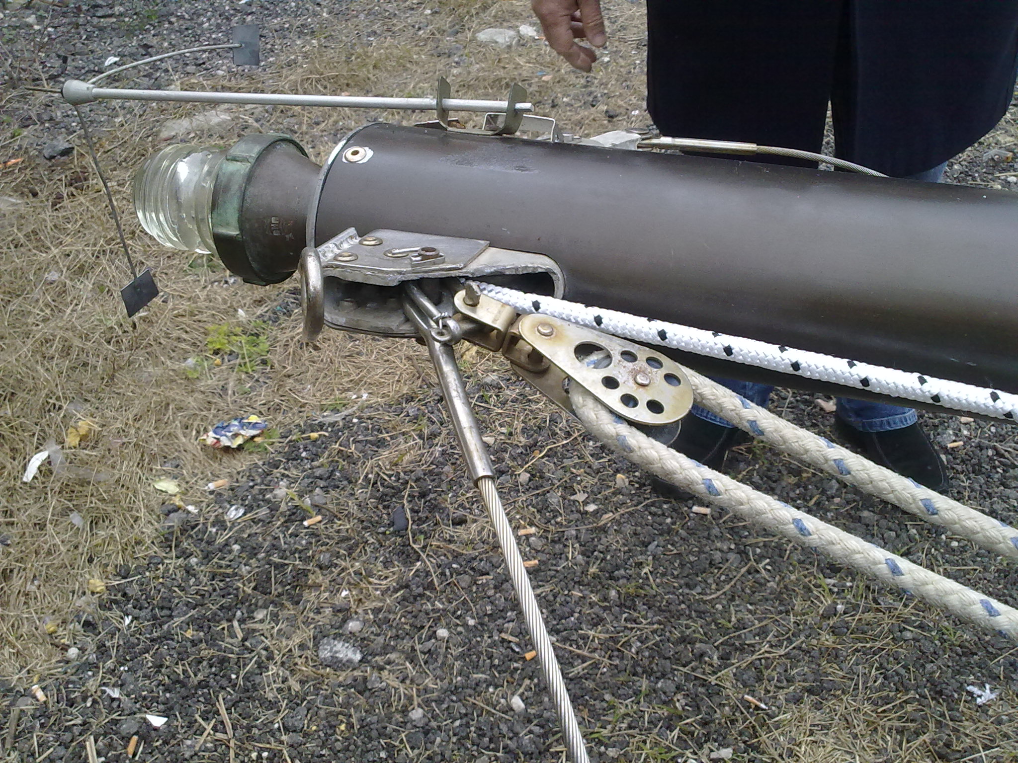

Io vado a braccio ma, in teoria, sul quel pezzo neo che hai sulle capre ( e che dovrebbe essere la base dell'albero, se nn sbaglio) dovrebbero esserci le carrucole dalle quali far passare le manovre.....ma dalle foto, pare di no.
Giovanni
queste sono le foto richieste
13032011125.jpg [ 433.58 KiB | Osservato 4682 volte ]
13032011121.jpg [ 977.76 KiB | Osservato 4682 volte ]
13032011120.jpg [ 1.15 MiB | Osservato 4682 volte ]
 Oggetto del messaggio: Re: rialberare un calife jouet
MessaggioInviato: 13/03/2011, 13:01
Iscritto il: 23/01/2011, 1:06
Messaggi: 293
Località: Napoli
comunque abbia mo deciso far passare la drizza della randa (sulle due puleggine) da poppa a prua dell'albero (vedi foto allegate)
e di usare dei bolzelli per le altre vele
questo semba essere lo schema adottato come da cantire
e comunque, quello che abbiamo deciso di adottare
....... il bolzello piccolo (a poppa) è x l'amantiglio
quello grande (a prua) è x il fiocco
sempre a prua andrà un'altro bolzello x lo spy (sulla staffa leggermente piegata)
13032011124.jpg [ 943.66 KiB | Osservato 4682 volte ]
13032011123.jpg [ 821.38 KiB | Osservato 4682 volte ]
