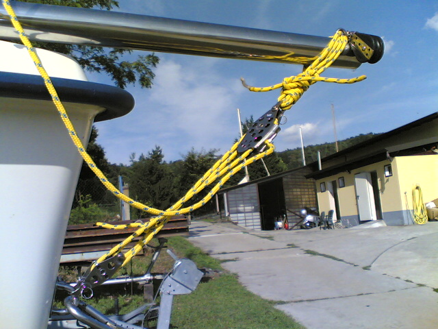

Vikolocorto è armato a cutter da sempre 8-)
Navikom forniva il bompresso come optional.
Un tubo di ferro (inox) del diametro di circa 5 cm fissato alla base dello strallo e 30/40 cm più a poppa con due anelli uno, appunto, saldato alle lande e uno fissato sulla coperta con un perno avvitato sulla resina.
Purtroppo è nel tempo stato sostituito da una delfiniera e non mi sono rimaste che poche foto senza particolari, l'unica rimasta e questa in cui provavo un tirante per non sovraccaricare il sistema con il code0, di fatto poi inutile
01_vento_bompresso.jpg [ 126.41 KiB | Osservato 16381 volte ]

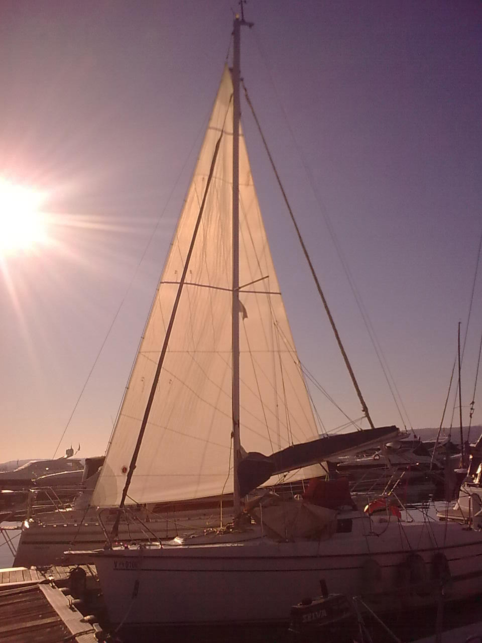

Ora c'è una delfiniera
code0 profilo.jpg [ 181.73 KiB | Osservato 16381 volte ]
Sicuro che il tirante in basso fosse davvero così inutile?
E' una sicurezza in più, come dici tu, che praticamente tutte le barche dotate di bompresso fisso generalmente hanno.
Non per niente è sempre presente in tutti i bompressi delle barche di una volta, anche quando avevano solo fiocchi sugli stralli.
Pensa con un reale di 10-12 nodi quali forze possa mettere in gioco un Code 0, strappanti, tante addirittura da pensare ad un parallelogramma con due "venti" laterali in varea per essere ancora più sicuro di non scaricare tutto sui due anelli fissanti il bompresso alla base.
 Oggetto del messaggio: Re: Ma... Un bompressino?
MessaggioInviato: 15/03/2023, 15:10
Si. Il bompresso sul viko fa forza sulla coperta, scaricando posteriormente la trazione verso l'alto.
Con il viko a 10/12 nodi hai una mano, altro che code0 :lol:
