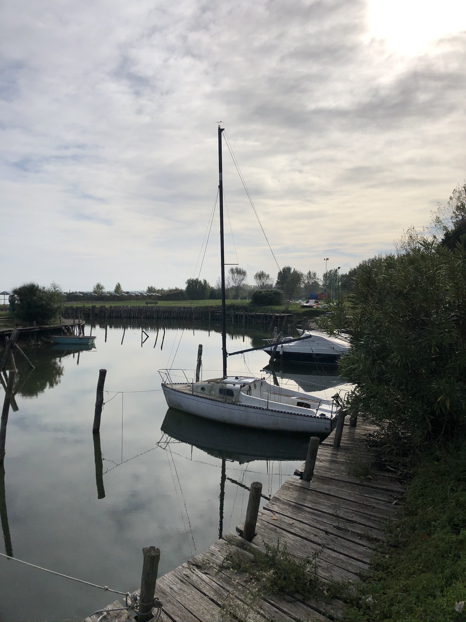

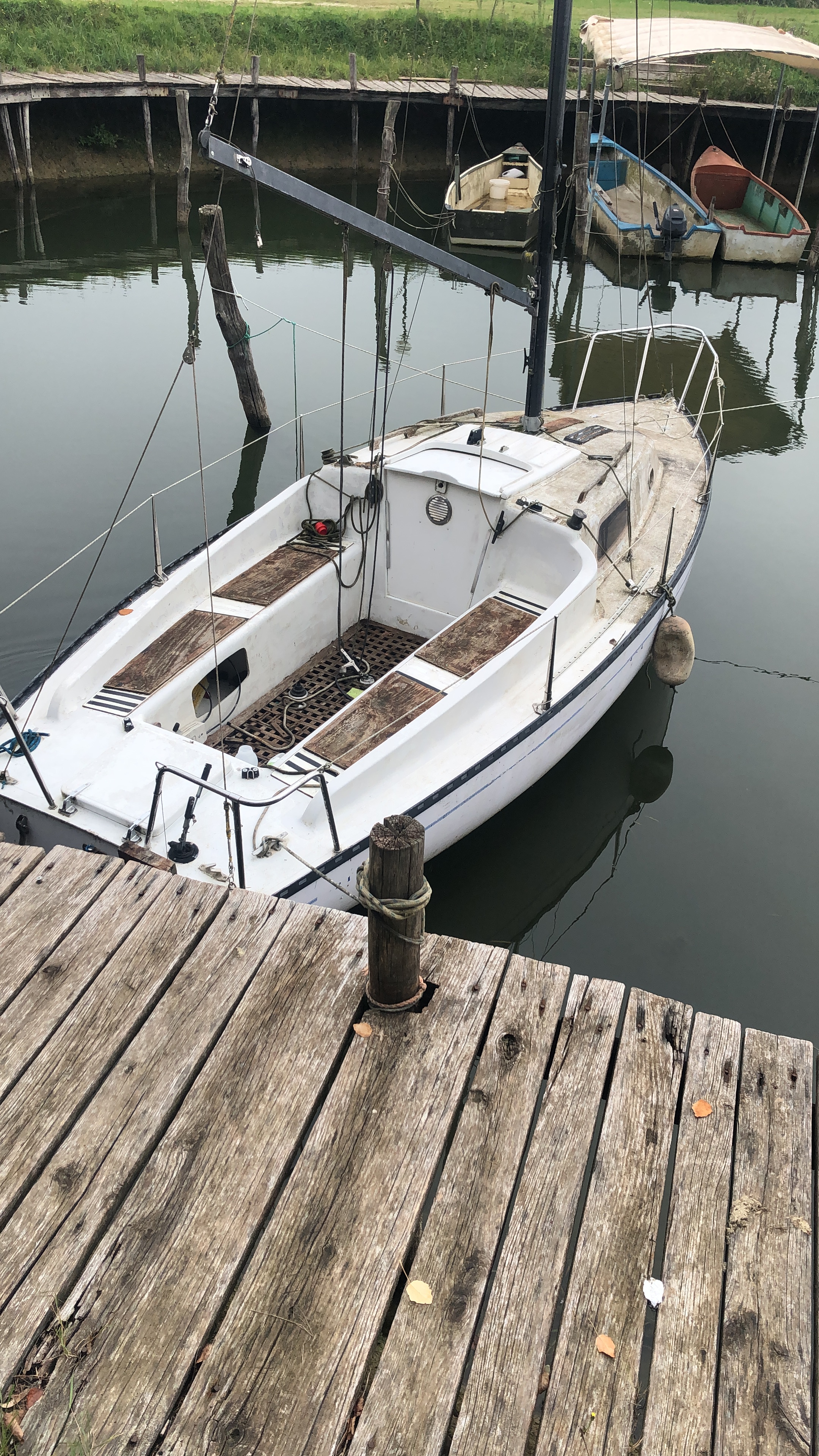

Buon pomeriggio a tutti. Come avevo annunciato nelle presentazioni, sono diventato armatore di un vecchio Tucano Plastivela con deriva mobile. Avrei voluto aprire questo post solo dopo aver portato a casa la barca ma purtroppo la situazione attuale non mi consente di spostarmi per il recupero e l'unica cosa di cui mi posso occupare è pianificare i lavori da fare mentre il Tucano mi aspetta sul lago...

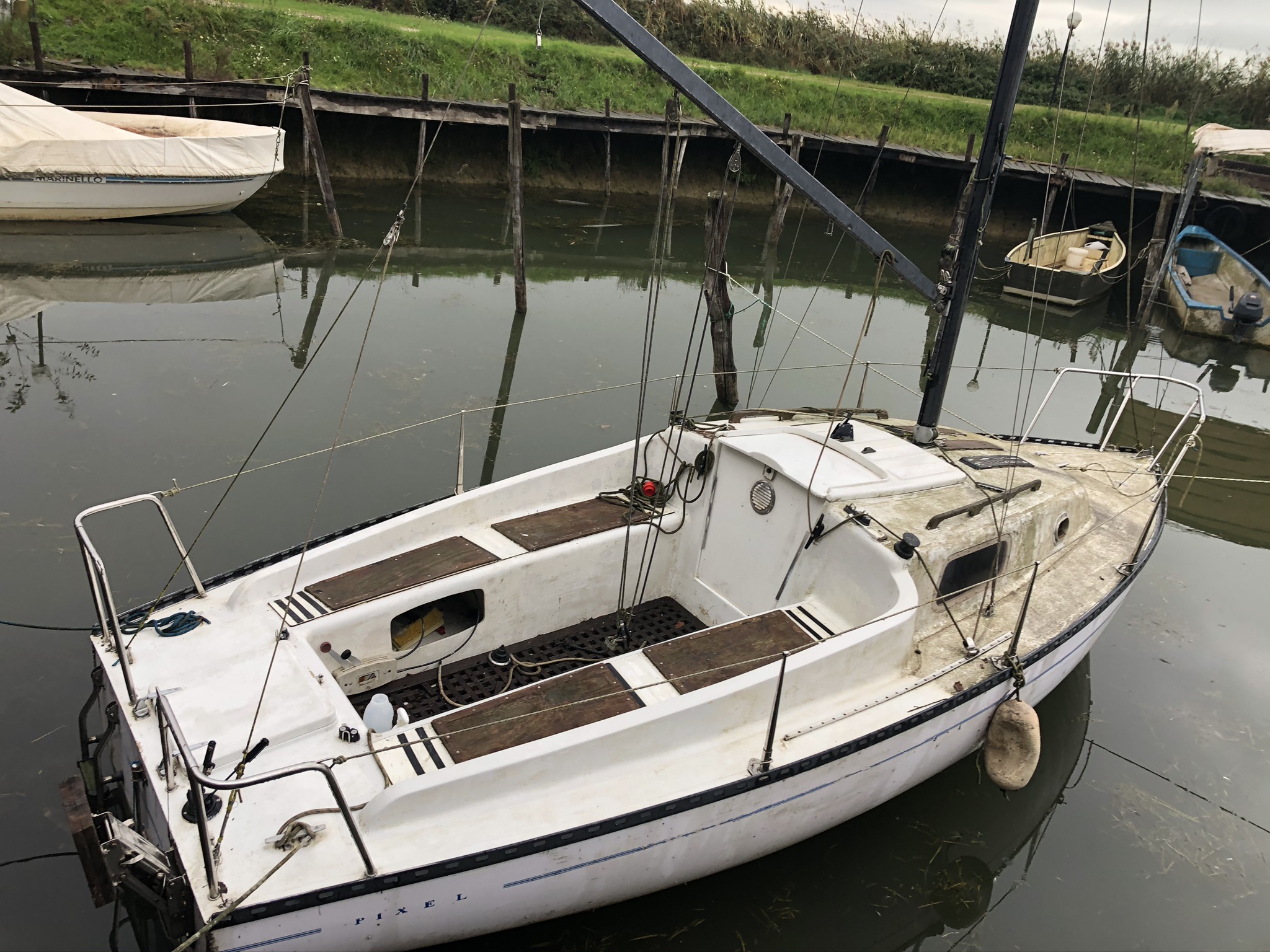

La barca ha trascorso gli ultimi 15 anni sul lago e gli ultimi 2 ormeggiata e abbandonata in un piccolo porticciolo, se non riesco a recuperarla prima questo sarà il terzo inverno a mollo senza rifare l'antivegetativa. Va da se che come prima cosa necessita di una bella ripulita; secondo me una bella passata di idropulitrice è più che sufficiente a ridarle l'antico splendore :lol: :lol: ... Ho ispezionato la coperta pulendola in vari punti e ho constatato che a parte qualche ragnatela non vi sono danni o segni di cedimento tranne che in una zona di 30cm per 20cm situata nell'angolo sinistro anteriore della tuga dove secondo me c'è un principio di delaminazione (se ci salgo sopra con i miei 94kg noto una flessione di circa 5mm) e da qui la prima domanda; ci sono diverse correnti di pensiero, chi consiglia di tagliare la tuga e ripristinare con pannelli nuovi o chi consiglia di iniettare schiuma... secondo voi come conviene intervenire? Solo dopo aver risolto questo problema valuterò se riverniciare quest'inverno o il prossimo tutta la coperta con del gelcot.

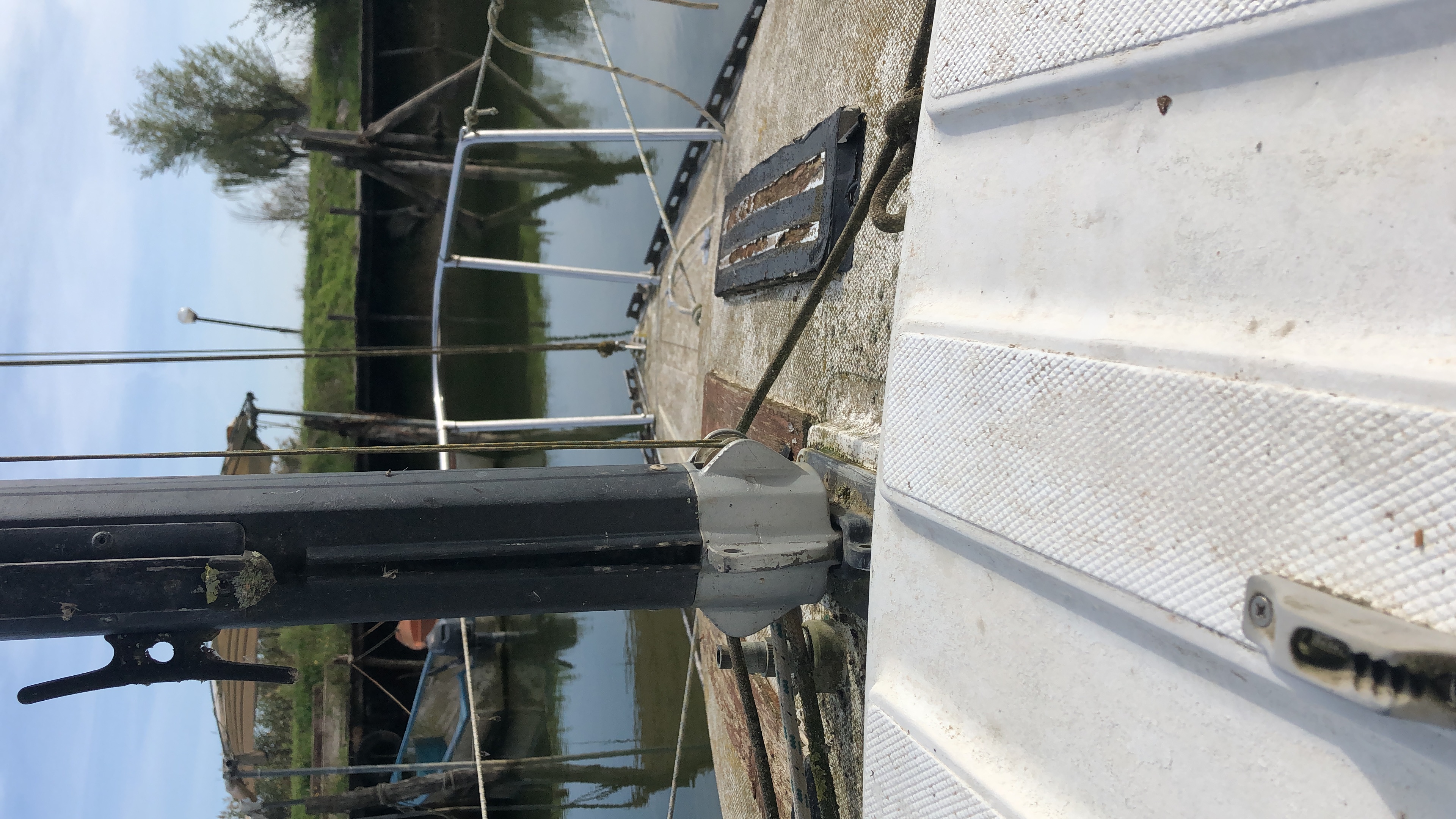

Una cosa che invece mi preoccupa è come disalberare. Qualcuno conosce il tucano? secondo voi è un'operazione che posso fare con l'aiuto di un paio di persone direttamente in banchina o sul carrello dopo averla tirata fuori dall'acqua? In passato mi è capitato spesso di armare e disarmare delle derive e penso che la tecnica sia più o meno la stessa ma li l'albero si riusciva a sollevare in autonomia, questo sicuramente sarà belo pesante.

Disalberare è abbastanza semplice se c’è un cardine a piede d’albero è sufficiente un secondo che tu aiuti con una drizza se non c’è ci vuole un terzo che tenga giù la base all’inizio.
L’albero peserà una quindicina di chili

Grazie mille per le informazioni, non mi sembra ci sia un cardine alla base di quest’albero mi sa che mi tocca trovare il secondo aiutante..

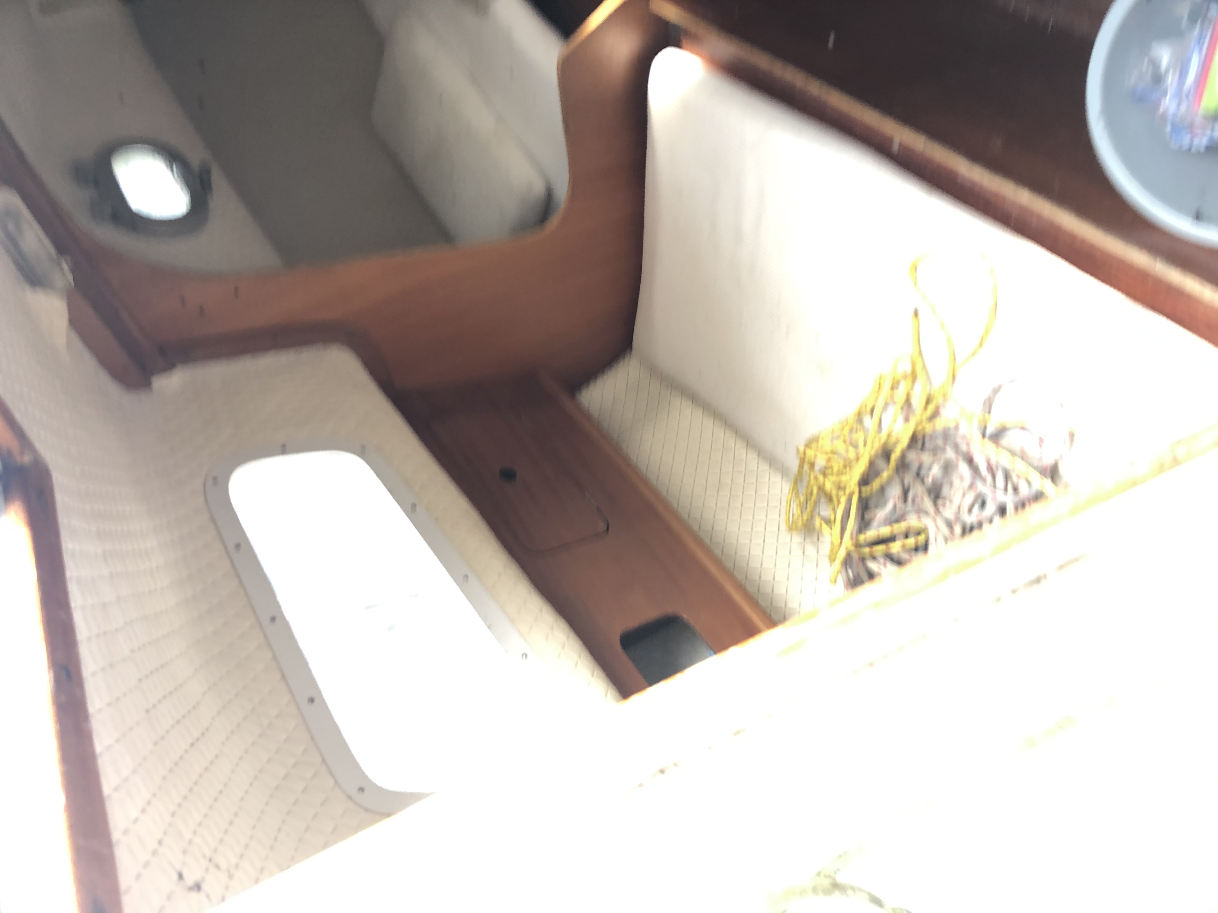

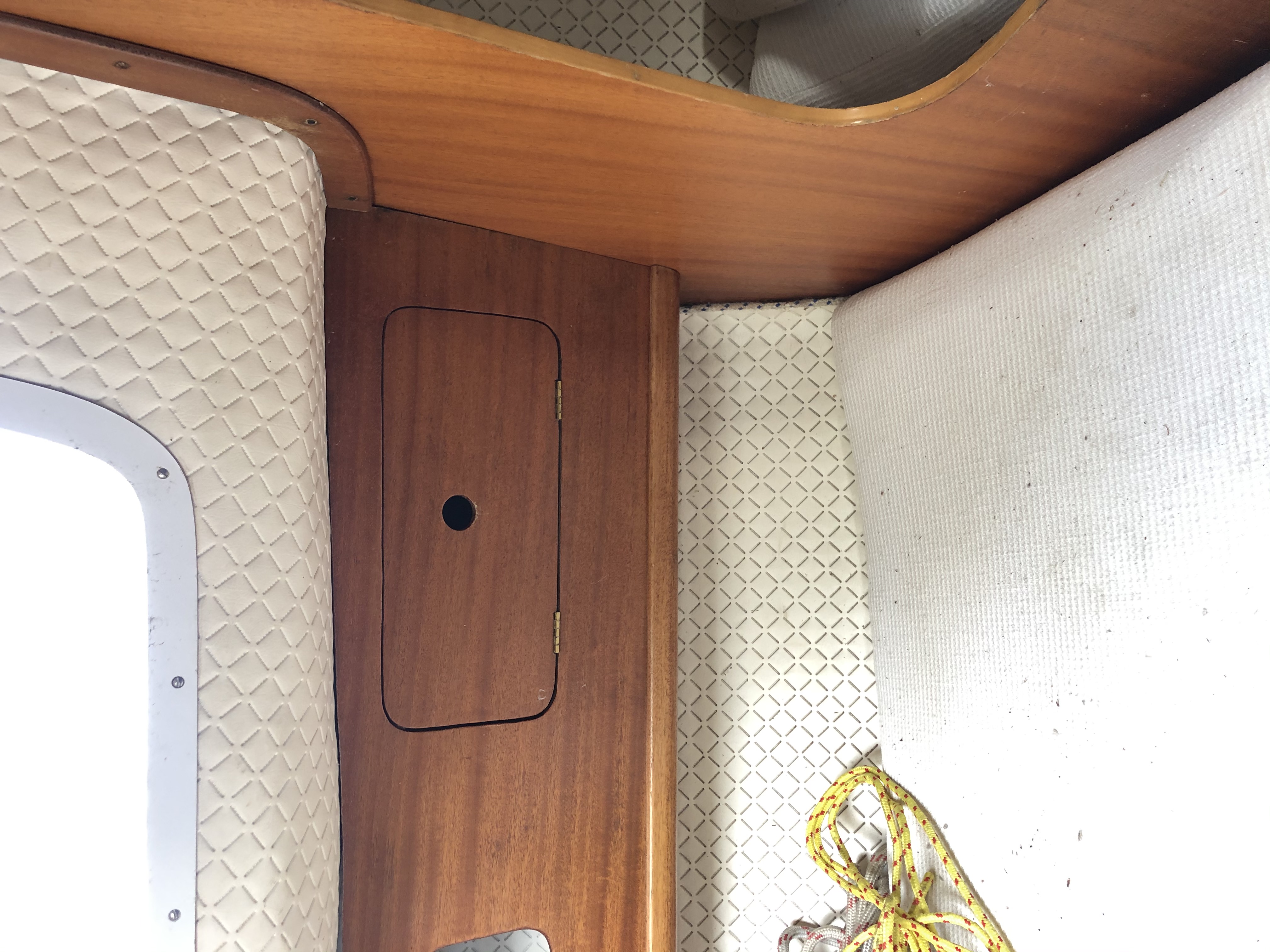

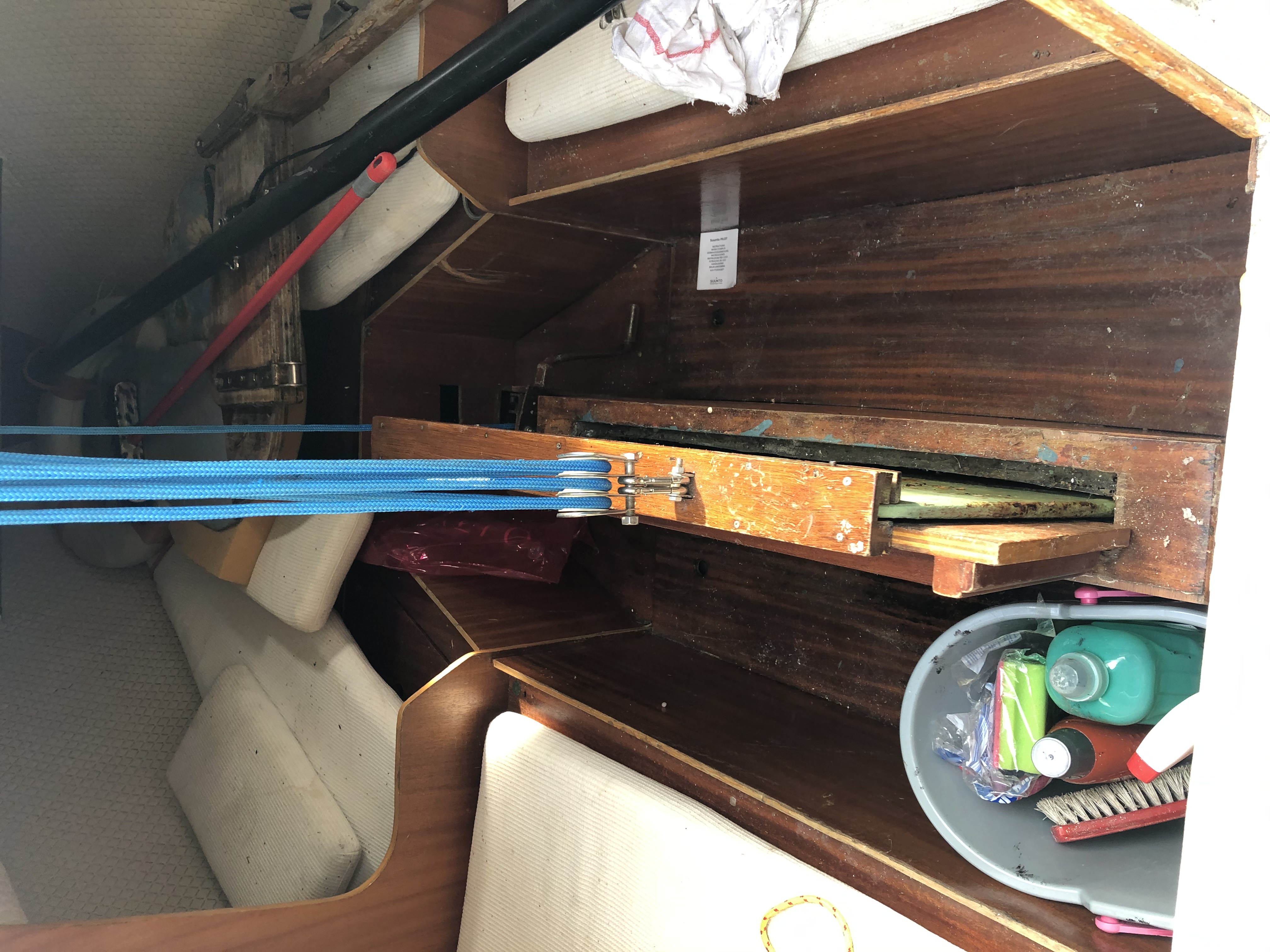

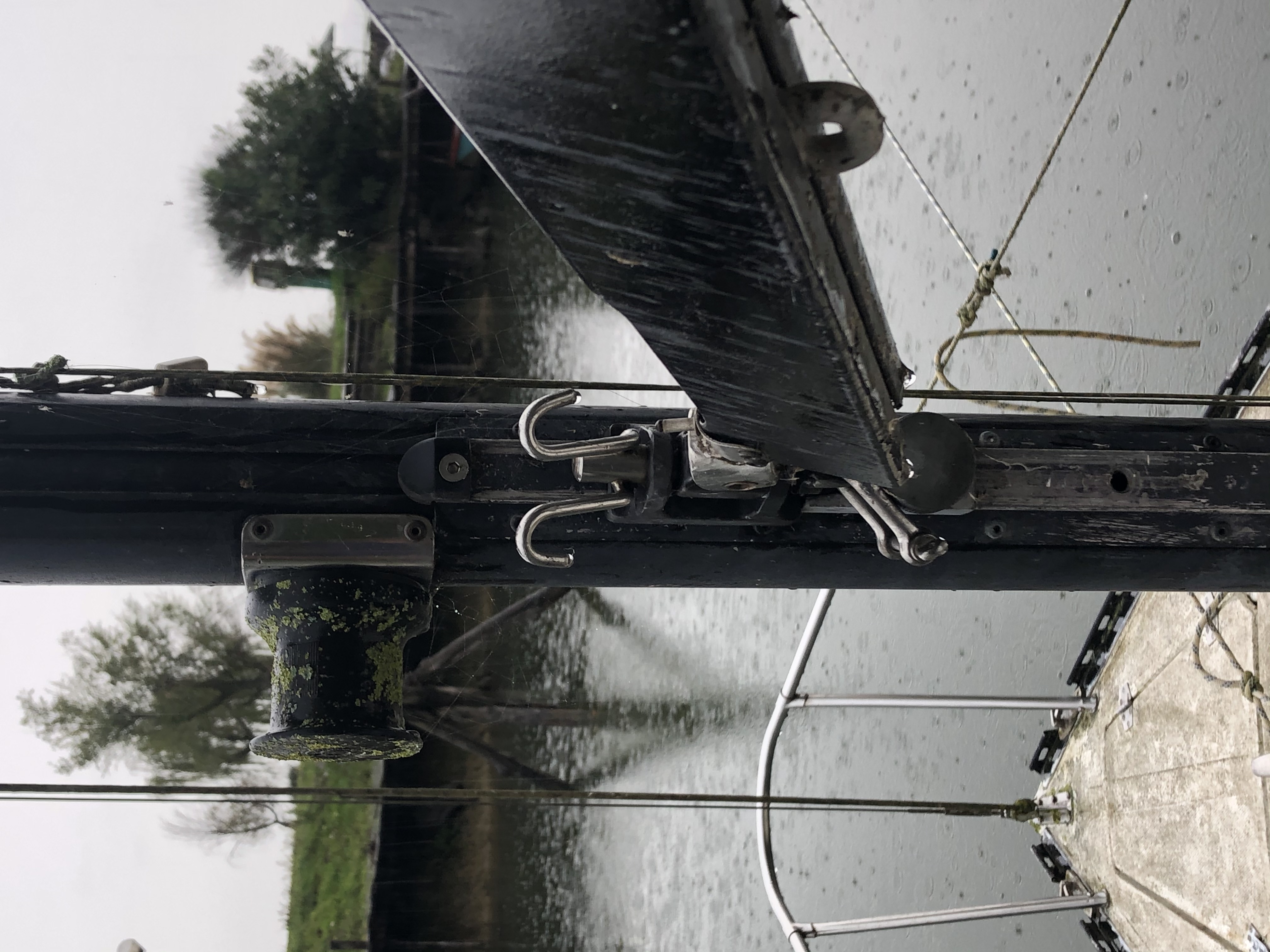

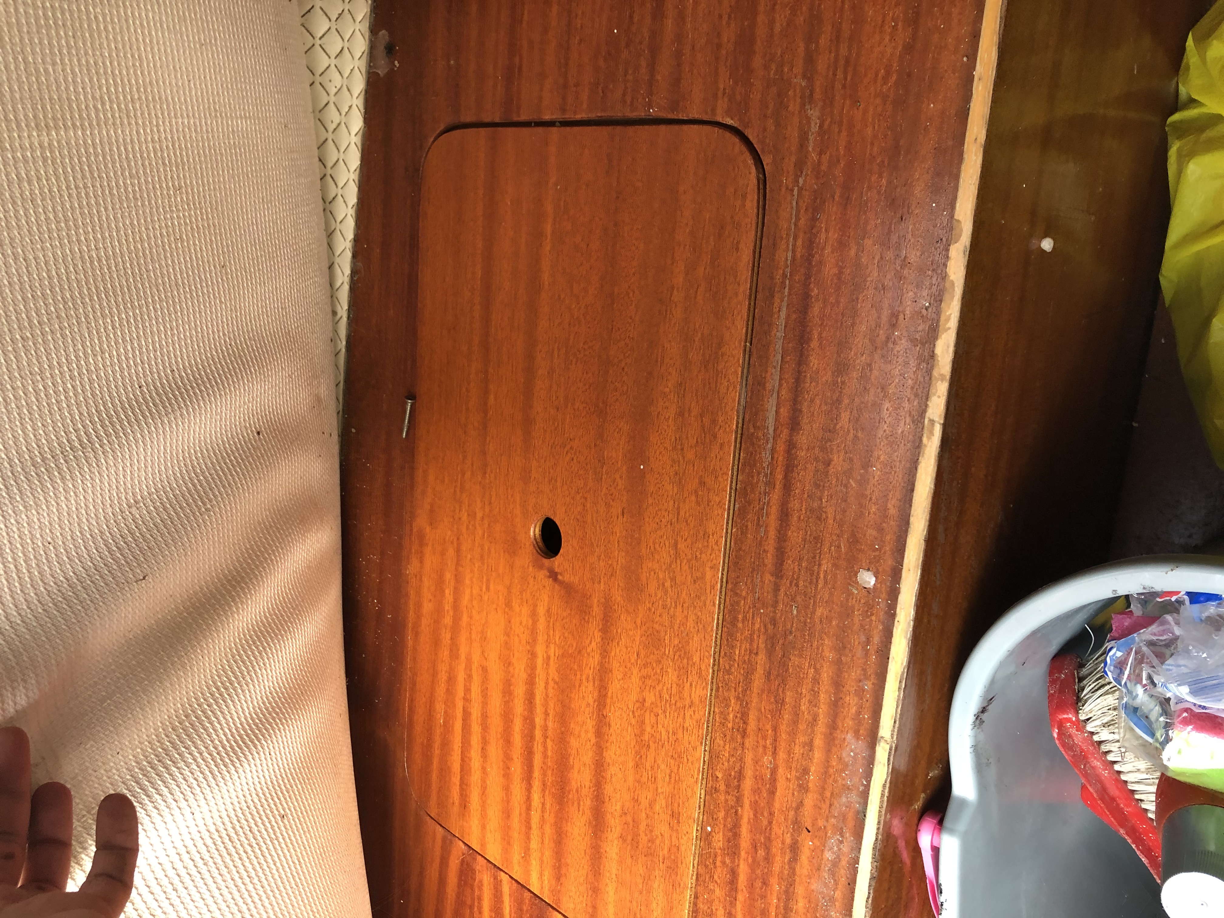

Invece non avevo mai visto e se qualcuno può darmi una spiegazione, il winch sull'albero. La cosa che mi ha stupito è che a differenza dell'impressione che si può avere vedendola tutta sporca esternamente, l'interno è molto più in ordine, non ci sono strani odori (umidità) e la sentina è perfettamente asciutta. Altra cosa positiva sono le vele; 2rande di cui una quasi nuova, il genoa e fiocco in ottime condizioni, tormentina e spinnaker praticamente nuovi. Gli interni sono confortevoli ed è presente ancora l'imbottitura originale, ma gli spazi sono piuttosto ridotti e la scassa della deriva con relativo paranco peggiorano la situazione soprattutto per quanto riguarda l'ingresso e soprattutto per me che sono alto 1.90. Penso comunque che per passare qualche notte cullati dalle onde vadano più che bene. Ho verificato tirando a mano tutte le gallocce, i passacavi e i candelieri e sembrano belli stabili, mentre mi preoccupano un po' di più i fissaggi degli strozzascotte ai lati del tambucio che sono fissati su piastre di legno poste li come se fosse stato necessario rinforzare quella zona....

Si, questa come dicevo è un'altra storia, già dopo una bella lavata e il lavaggio o sostituzione delle 4 cime rimaste sotto le intemperie, sarebbe utilizzabile..ma poi mancherebbe il divertimento invernale :D . Purtroppo di foto interne ne ho fatte veramente poche però.

Per quanto riguarda il kudu confermo, è costruita e finita benissimo :D ma sono di parte. Dopo 40 e passa anni trovare interni cosi la dice lunga sulla qualità della realizzazione.... Vedrai che se la organizzi bene lo spazio basta. Quel winch sull albero serve per le manovre all albero, tipo drizze, a meno che siamo state già portate tutte in pozzetto
A ok, grazie mille, penso che allora non lo utilizzerò molto, visto che sono installate le pulegge per rinviare tutto in pozzetto.
Per il ripristino della flessione in tuga che consiglieresti? grazie
 Oggetto del messaggio: Re: Diamo nuova vita al Tucano
MessaggioInviato: 25/11/2020, 10:48
Bisogna capire se è in balsa o in materiale sintetico come ad es sul kudu. Nel secondo caso le iniezioni di epossidica sono efficaci e di immediata realizzazione, nel primo caso invece prima di iniettare l epossidica va ripulita la zona dal marcio, quindi buchi pulisci con ferro al L e aspiri il marciume, poi inietti l epossidica.

Innanzitutto grazie mille per le informazioni e purtroppo mi sa che a me toccherà fare il "lavoraccio" perché da quanto sto leggendo in giro la tuga del tucano è in balsa :?
Solo una cosa non mi è chiara, quando parli di "epossidica" intendi "resina" e fare proprio una colata a riempimento? oppure schiuma da iniettare? Eventualmente la schiuma poliuretanica "strutturale che ho già utilizzato in altre applicazioni potrebbe andare bene?
