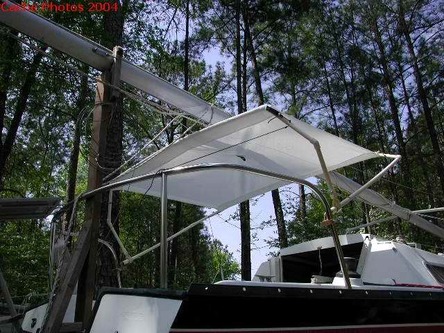

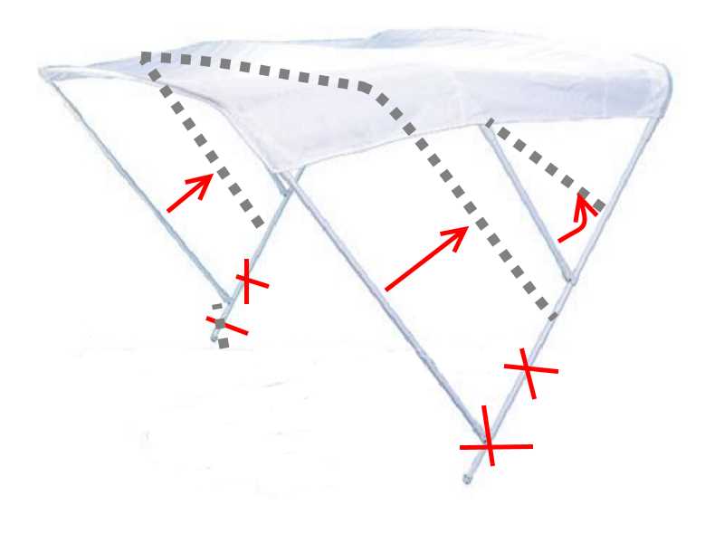

Vorrei montare sulla barca un piccolo tendalino utilizzabile anche durante le andature a vela (con venti non superiori ai 10 nodi max), essenzialmente per riparare dal sole il timoniere.
Non avendo grosse capacita' realizzative (es piegatura tubi, cuciture etc) avrei pensato di acquistare un tendalino gia' pronto, di dimensioni cm 180 x 200(larghezza) x 140(altezza) che vorrei adattare per fare in modo che diventi di circa 120 x 200 x 70 (altezza) in modo da poterlo fissare sul pulpito di poppa che, gia' di suo, risulta sopraelevato rispetto alla coperta. Cosi' avrei una altezza limitata sotto il tendalino ma proprio per questo in grado di garantire una maggiore ombra nel poco spazio coperto.
La prima immagine mostra quello che vorrei fare partendo dal tendalino acquistato. Mentre la seconda immagine riporta un esempio trovato in rete di tendalino basso autocostruito.
Qualche consiglio, considerazione al proposito ?
grazie
tendalino ridotto.jpg [ 20.18 KiB | Osservato 4453 volte ]
per tendalino mentre si va a vela.jpg [ 68.62 KiB | Osservato 4453 volte ]

Il tendalino basso è una buona idea, io l'ho fatto alto da stare in piedi e su barche piccole il risultato è che non fa mai ombra dove dovrebbe. Così non lo uso mai.
Essendo comunque piccolo partirei da uno due soli archi più facile da modificare.

Il problema e' la larghezza. Non ne ho trovati larghi 200 cm a due archi

Chiaramente non conosco le tua capacità e preferenze nelle lavorazioni, ma se devi accorciare, tanto vale allargare e a due archi è più facile da gestire.
Quelli più piccoli sono solitamente creati per riporli facilmente, il mio ha i terminali curvi che si sganciano per cui per accorciare, o allungare, il tubo centrale basta sostituirlo in toto.
Il telo dovrai comunque tagliarlo e ricucirlo.
