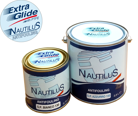

l'antivegetativa è questa
nautilus_4sp14.jpg [ 177.21 KiB | Osservato 6518 volte ]
- quindi procedo di spatola e tolgo più che posso,
- poi carteggio con grana grossa sempre attento a non graffiare la resina.
- se ci sono danni intervengo di stucco (speriamo di no perché il tempo è quello che è)
- mano/i di fondo che adesso mi vado a cercare
- mano/i di monoc che adesso mi vado a cercare
- l'antifouling non lo metto. la barca rimarrà in acqua un paio di mesi, ma se dio vuole navigante. anche l'anno scorso non ne ho fatto uso. ringraziano pesci e portafoglio
fila?

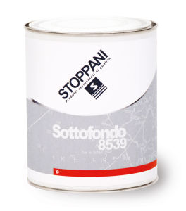

che ne dite di questo come fondo?
primer.jpg [ 12.77 KiB | Osservato 6412 volte ]
Legno già verniciato: Lavato, sgrassato, carteggiato e spolverato ; applicare 2 mani
di Sottofondo 8539 intervallate di 16 - 24 ore seguito da leggera
carteggiatura con carta abrasiva fine.
Sottofondo 8539 come mano intermedia sopra stucchi a rasare o primers anticorrosivi prima delle mani di finitura. Se ben indurito (48 ore) può essere sovraverniciato con smalti a rapida essicazione e poliuretanici bicomponenti (come il Glasstop, nostro codice COl9109 e COL9111 e lo Starglass, nostro codice 466COL9106, 466COL9107 e 466COL9108).
