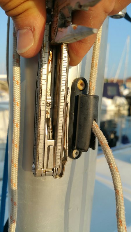

Ciao a tutti, mi si e' rotto uno dei due strozzascotta (si chiama cosi?) che servono per bloccare le due cimette della lazy bag.
Visto che non mi danno molto affidamento pensavo di sostituirli con qualcosa di piu' robusto, magari in acciaio.
Idee? Suggerimenti? Magari una fotina....
Su osculati vedo diversi tipi ma non saprei quale scegliere.
Tenete conto che la lazy bag mi funge anche da amantiglio quindi il tutto mi deve tenere su il boma, che per quanto leggere sarebbe meglio non mi cadesse in testa!!!!
In foto ho postato uno dei due strozzascotta che ho adesso (quello sano) vicino ad un Leatherman per vederne le dimensioni.
Se trovassi qualcosa da rivettare sarebbe meglio, altrimenti potrei installerare quelle nuove piu' in basso, vicino alla base dell'albero, cosi da gestire i dadi da fissare ai bulloni passanti.
Ciao e grazie per i consigli.

Google: "strozzascotte camcleat"
https://www.google.it/search?q=clamclea ... 17&bih=646
Scegli tu. In qualunque negozio di attrzzature per la vela/windsurf ne troverai.
Visto che se ho capito bene il tiro è verso l'alto, sarà bene che ne prendi uno con un 'ponticello' che fa lastessa funzione di quello che hai postato. Meglio alluminio, perché eterno, ma anche la plastica di uno come questo va bene:
http://www.magellanostore.it/dettaglio/ ... dana-26.04
Magari trovi anche la stessa distanza tra i fori; o semplicemente riutilizzi uno dei due fori attuali e l'altro lo rifai a nuovo.

Grazie Alberto, gentilissimo!
E' proprio il tipo che avevo visto ma volevo una conferma
da qualcuno che se ne intende.
