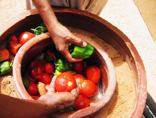

sistema Zeer, vado nel negozio di giardinaggio, non nautico altrimenti tutto costa il decuplo, e lo provo a casa.... ;)
servono due vasi, sabbia e un asciugamano....

il principio dell'evaporatore è largamente utilizzato in località aride.
funzionano bene se l'umidità dell'aria è molto bassa.
