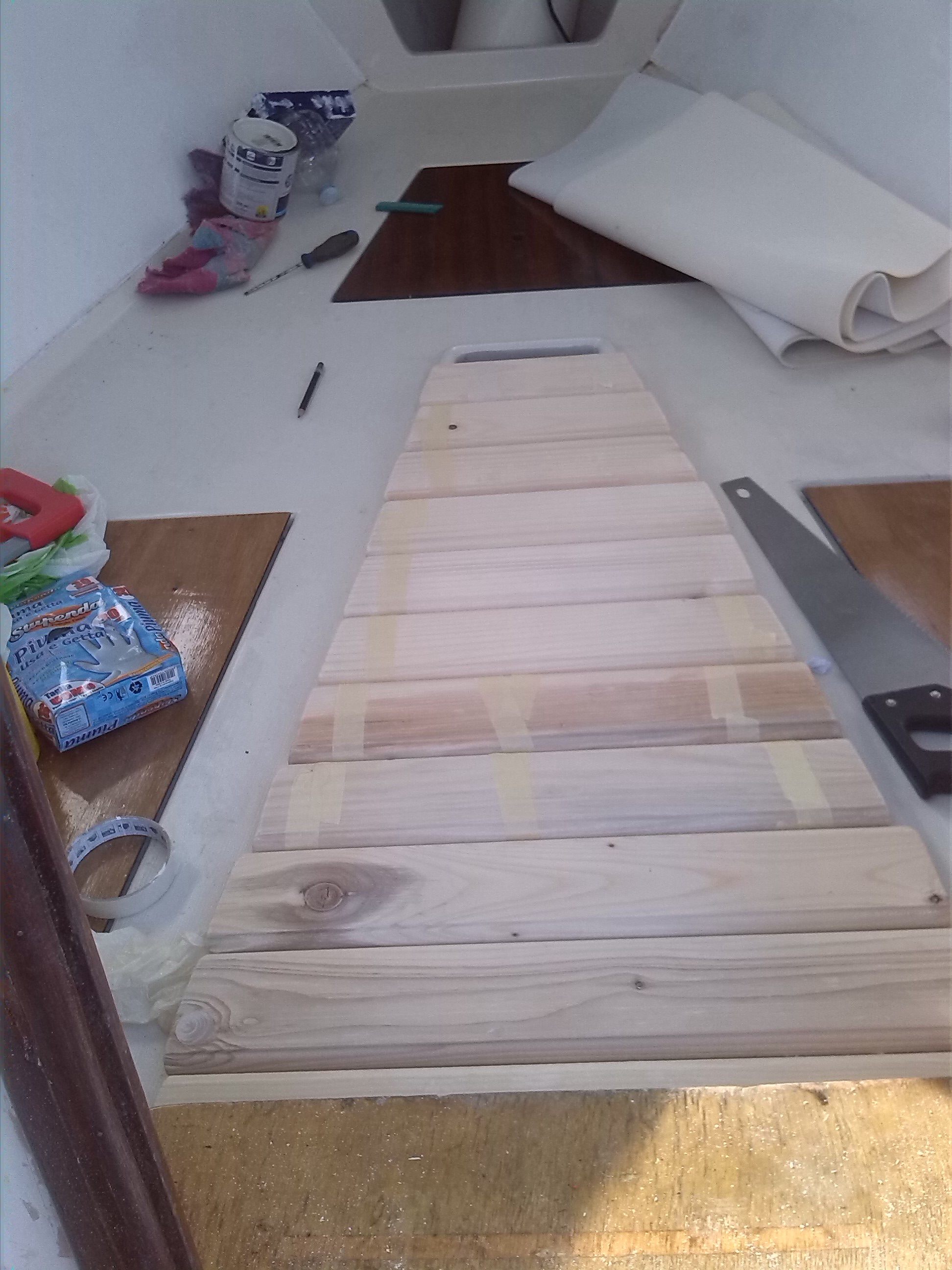

Penso alla notte... per stare più comodo o deciso di trasformare il letto a due piazze in matrimoniale... pigliati dei pezzi di abete da Leroy Merlin, li chiamano balaustra, dimensioni 8.90x79 spessore 1.80... ho iniziato a tagliarli con un seghetto a mano, i pezzi tagliati sono stati incollati sotto... visto che hanno la stessa angolazione della parte superiore si bloccano perfettamente... potevo utilizzare un foglio di compensato marino? credo, che con questo metodo ho meno problemi nel stivarli quando son sveglio... volevo terminar oggi ma qua il cielo è tutto nero.. :?
alla fine vernicio tutto ;)

Bella!!! Ma mi Pare du capire Che resti un dislivello tra cuccetta e piano in abete,come hai pensato di risolvere?oppure ho visto male e chiedo venia

Paolo, a ogni domanda c'è una risposta.... 8-) ho rifatto la cuscineria. C'è un cuscino largo a prua e due cuscini laterali... mettendo il parquet c'è il dislivello, ma sarà tutto messo in bolla con il cuscino che lo ricoprirà, di minor spessore dei laterali... sotto le panchine del pozzetto i gavoni sono molto stretti e non riesci a dormirci... se avevano l'abitabilità del Corsaire che avevo, non mi imbarcavo in sto lavoro... 8-)

Ottimo lavoro quello dei cuscini a spessori differenziati...per l abitabilita' forse con un bel matrimoniale e lo spazio sotto le sedute usato sempre come gavoni alla fine stai piu' comodo!

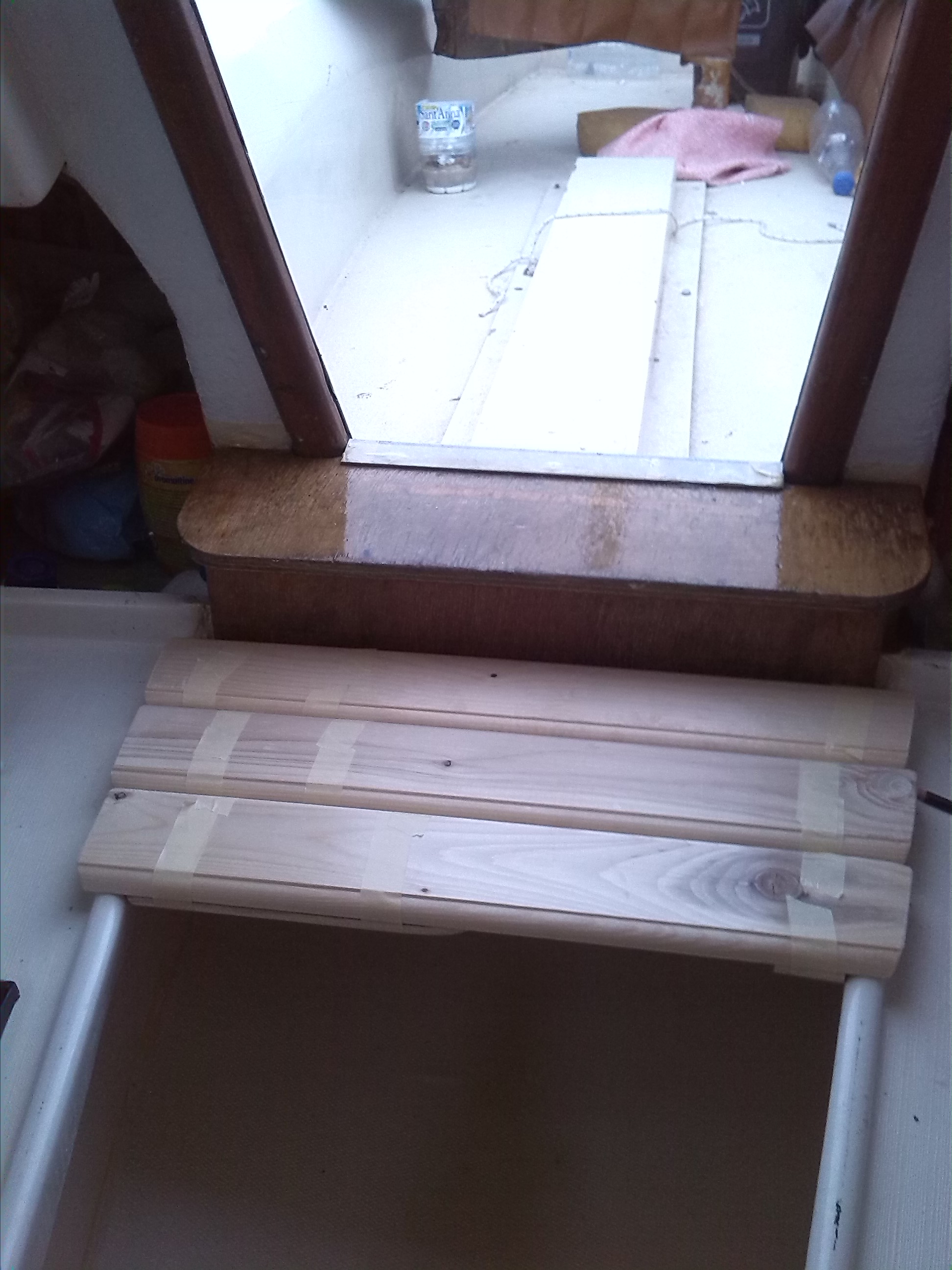

Fatto....
