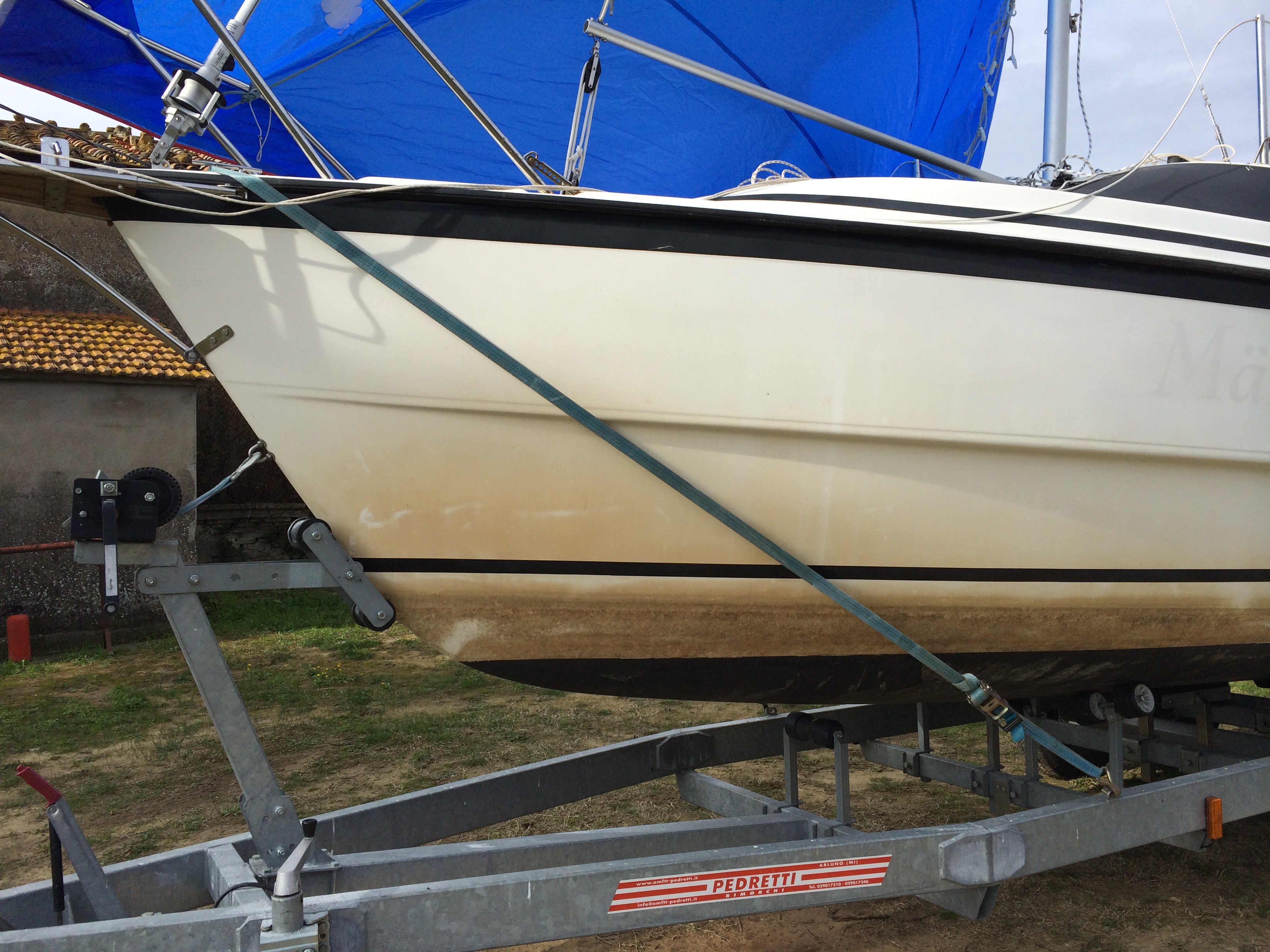

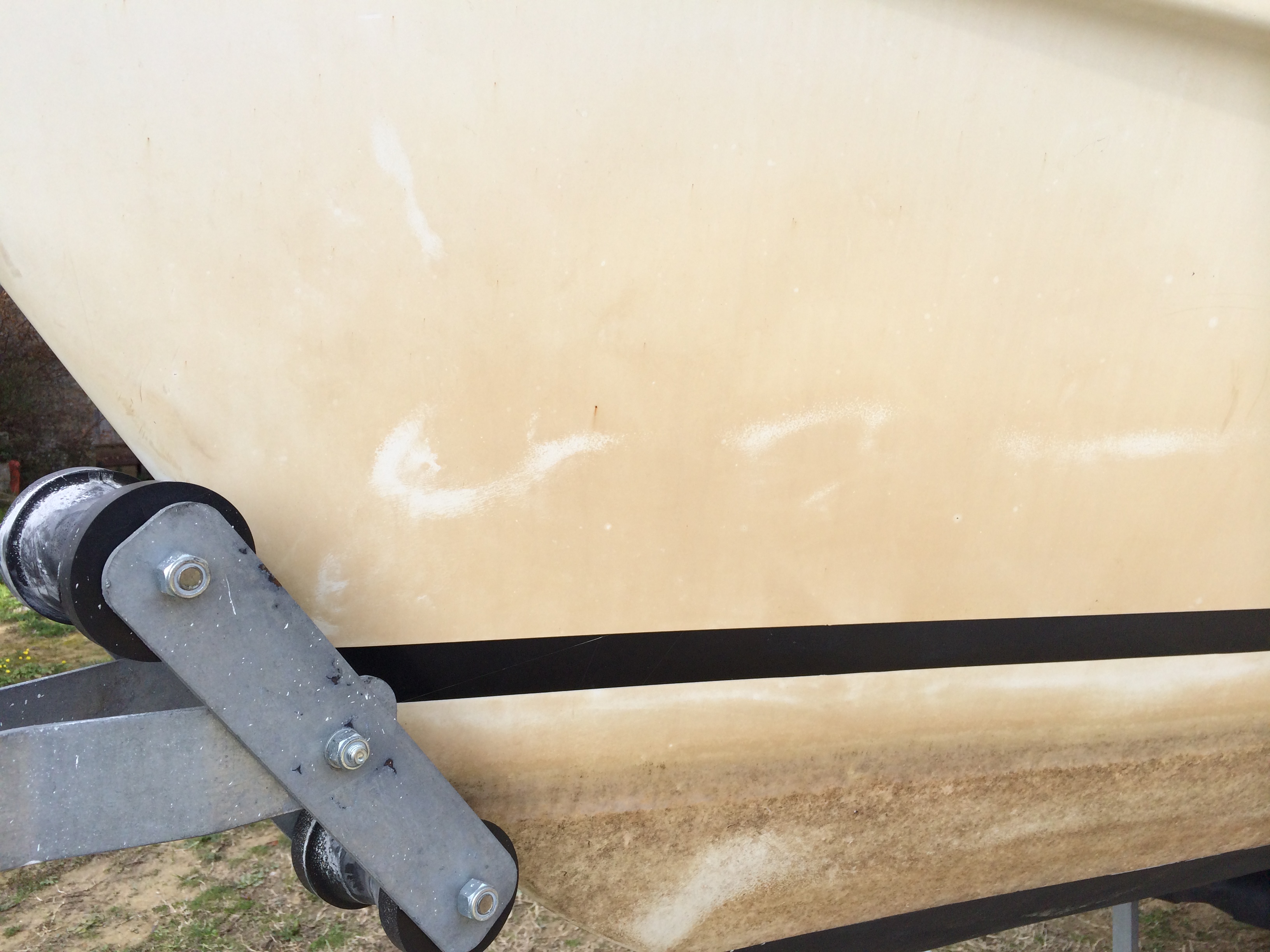

Ecco come risulta la barca dopo 6 mesi in Arno.
IMG_0796.JPG [ 2.39 MiB | Osservato 4718 volte ]
IMG_0798.JPG [ 1.61 MiB | Osservato 4718 volte ]
Seocndo voi con cosa posso pulirla? e soprattutto, come fare per evitare questo problema?
N.B. chi l'aveva prima di me ha totalmente cannato la linea di galleggiamento, adesso la devo rifare più alta.

il solito "canta gallo" va più che bene!
l'unico modo per tentare di rallentare la nuova sporcizia è quello di lucidarla, e considerando che ce l'hai comodomente sul carrello non è un gran lavoro (rotorbitale lenta e pasta)

.....e secondo te, prima di metterla in acqua a maggio scorso non l'ho lucidata tutta con la pasta e la roto (presa in prestito dal mio carrozziere)? :twisted: :twisted: ;)

Lo strato di limo e sporco vicino alla linea di galleggiamento e' inevitabile. Pulisci con un detersivo neutro
( il canta gallo e' un po' troppo aggressivo (acido) per gelcoat vergini.... meglio qualcosa di meno potente da mescolare con dell'olio di gomito)

caro Lorenzo...allora hai già fatto tutto quello che si poteva fare.... :D

ciao lorenzo purtroppo il problema dell ingiallimento e dovuto alla porosità dell gelcoat che con il tempo viene attaccato dagli aggenti atmosferici,usando pasta abrasiva la porosità aumenta ma rimane l'unico modo, importante è proteggerlo con prodotti che tendono a chiudere la porosità vedi qualcosa 3m o altro, e nei sei mesi in acqua applicarlo se possibile un paio di volte ciao

Per la mia uso lo spray igienizzante LDL, è vero è aggressivo e produce nel tempo porosità opacizzando, ma il giallo lo toglie bene basta passarlo un pò e lasciarlo agire anche una mezz'ora (a base ipoclorito). Questo trattamento tienilo come ultima spiaggia e facendo una prova in una zona delimitata, per esempio la linea poppiera.
La mia è vecchia è già opacizzata e non ha lucido da perdere, se ci tieni al lucido poi segui i consigli di chi mi ha preceduto lavorando con olio di gomito.
Invece non so con cosa togliere il vasto residuo adesivo nero e tanace rimasto sul mascone dopo la "Barcolana"
Ho già provato con etere, diluente sintetico, e nitro :evil:

con cautela per te ed il gelcoat usa sverniciatore facendolo agire cinque minuti per volta se non viene con la prima,ed un raschietto con punte arrotondate
