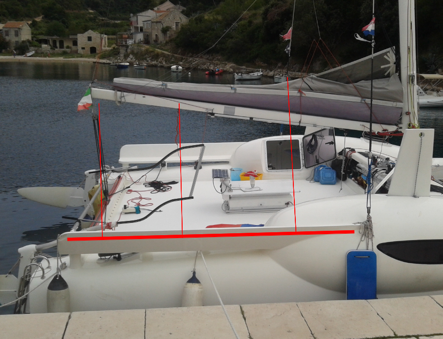

Dunque, tra le idee che mi frullano per la testa c'è, da tempo, la realizzazione di un tendalino-bimini, che poi ho pensato di sdoppiare in due anzi tre elementi:
Uno, a poppa, disposto ad arco, sorretto appunto da due archi di paletti da tenda, che passi sotto il boma (il quale, quando navigo con la prima o con la seconda mano, è alto dal ponte circa 1,80, a poppa);
E poi due teli, affiancati al boma e che si allacciano sopra di esso, i quali coprono la parte prodiera del ponte, dalla traversa centrale fino a metà del pozzetto, a loro volta sorretti da archi come i primi, ma che passano sopra al boma.
Il primo è destinato alla navigazione con bel tempo, e quindi essenzialmente "da sole"; i secondi invece da montare quando si è alla fonda, in caso di pioggia o comunque di umidità.
Per installare i paletti, vorrei montare due listelli di ??? (cosa usare? teflon?) sezione cm 2x4, da fissare allo schienale delle panche, longitudinalmente, e ben fissati; oltre agli archi possono servire anche a legare i parabordi.
E qui mi rivolgo a voi: essendo lo schienale in sandwich, come posso fare per "incollare" i listelli in maniera solida e sicura? Vorrei ovviamente evitare di forare la pelle, nel timore di infiltrazioni di acqua.
Allego foto; (si vede anche la bozza delle "prolunghe" amovibili delle barre dei timoni, per governare in manovra da una posizione migliore).
Schienale panche.png [ 846.89 KiB | Osservato 6060 volte ]

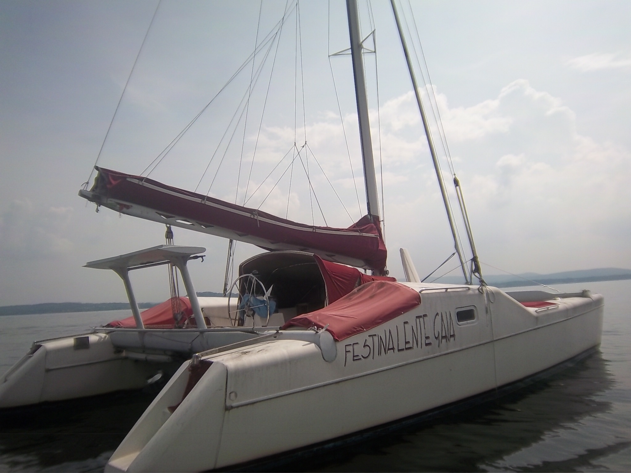

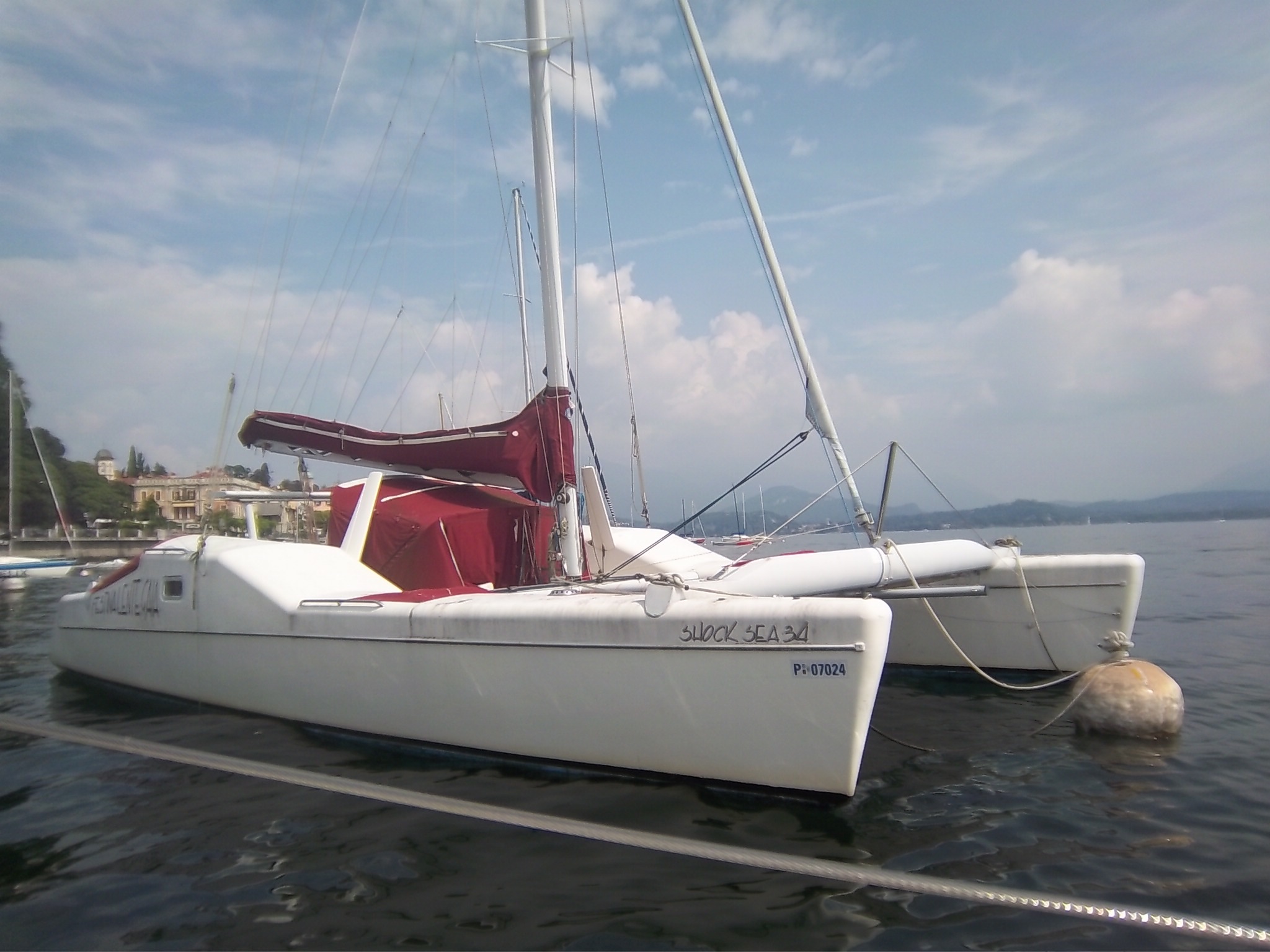

Un'altra soluzione, certo non poco costosa e parecchio complessa l'ho vista su un catamarano al lago.
100_7594.jpg [ 452.07 KiB | Osservato 5944 volte ]
100_7575.jpg [ 431.48 KiB | Osservato 5944 volte ]
Sembra piccolina, ma non lo è, sotto c'è un tavolo. Una soluzione di questo tipo, più larga che raggiunga gli scafi, o doppia sui due lati dell'albero e aperta al centro potrebbe riparare in qualsiasi condizione, è semplicissimo abbatterla e può, unita al rollar posteriore, sostenere una facile estensione per quando il sole picchia veramente duro o in caso di pioggia.
Non ultimo il roll bar, ottimo ancoraggio per i pannelli solari, per la scaletta, la zattera, la gru per il tender, ...
