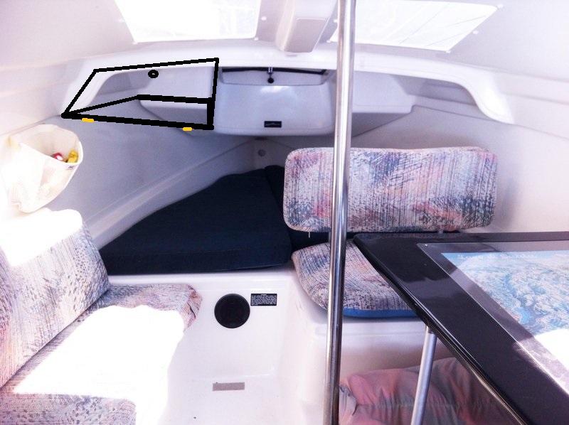

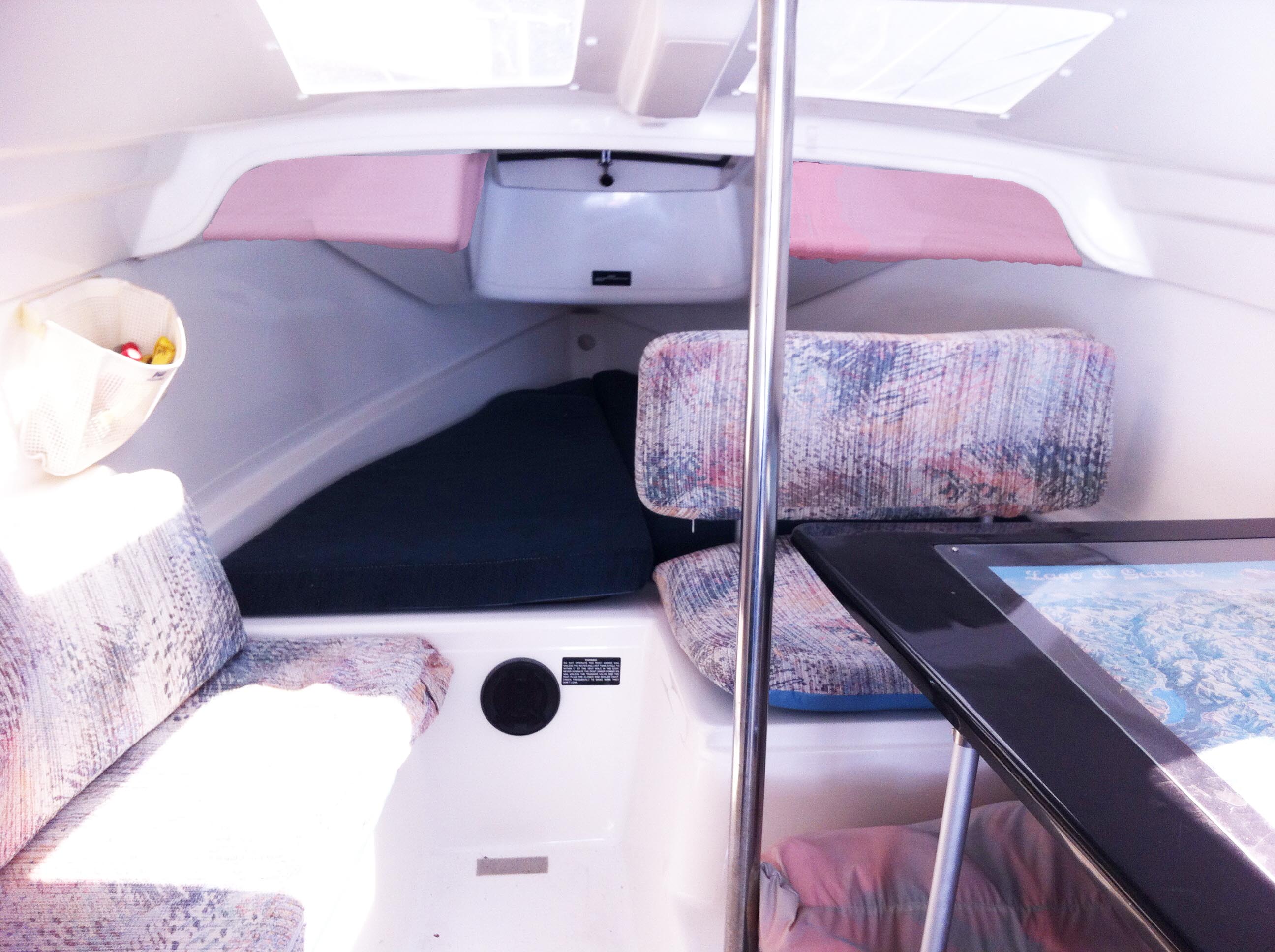

Dopo aver passato le ferie in barca, sono in grado di valutare alcune cose.
Tra queste, la mancanza di uno spazio accessibile e comodo per riporre la biancheria e gli indumenti, che in queste ferie sono stati riposti nelle borse (che regolarmente giravano dal letto a sotto il tavolo ecce ecc.).
Avrei individuato un posto dove poter realizzare dei cassetti che si aprono con una cerniera, avevo pensato di farli in vetroresina e poi verniciarli bianchi in modo da renderli molto simili al gelcoat delle pareti in modo che non invadano visivamente lo spazio occupato.
A questo punto ho bisogno di capire se è una cosa fattibile e con quali tecniche, come faccio a realizzare un prototipo e una sagoma su cui resinare, insomma ho bisogno che mi seguiate passo passo nella realizzazione.
Se mi aiutate e viene un bel lavoro, scrivo il nome di chi ha contribuito dentro al cassetto.... :lol:
Allego due foto, una di come è la barca ora e una di come vorrei realizzare i cassetti.

P.s. le foto sono vecchie ora dentro è molto più bella.... :D

La lavorazione della VTR mi permetto di sconsigliartela: per fare un lavoro accettabile occorre uno stampo fatto bene, quindi nel tuo caso di legno. Ora, se ti metti a costruire un buono stampo in legno, ammesso di saperlo fare e per di più lavorando "in negativo", tanto vale costruire tutto in legno direttamente "in positivo", con minore fatica e molto migliore resa.
Per quanto riguarda i pesi quoto Paddy, sebbene visto il disegno della tua barca non credo che qualche vestito lì sopra cambi molto...

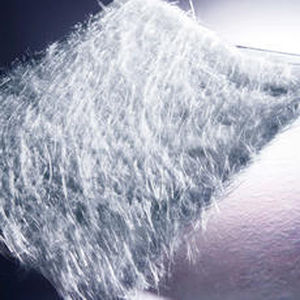

Ciao Lorenzo, premettendo che concordo con chi ti ha suggerito di pensare al legno e alla posizione dei pesi, mi capitato qualche volta di lavorare la fibra sia per modellismo che per carene e non è una cosa impossibile.
La fibra sia grezza che tessuta è fcilmente reperibile, la resina la trovi in qualunque colorificio corredata di catalizzatore.
Ciò detto il problema è lo stampo negativo che nel tuo caso potrebbe essere fatto in polistirolo ad alta densità, che deve essere correttamente dimensionato.
Fatto lo stampo, dato che hai bisogno di spessore, ti consiglio di usare la fibra tessuta (che rimarrà come parte esterna, da stuccare, levigare e verniciare), poi eliminerai lo stampo e farai spessore con la fibra grezza lavorando solo all'interno.
Attenzione che la vetroresina alla fine pesa....
 Oggetto del messaggio: Re: Realizzazione cassetti in vetroresina
MessaggioInviato: 17/09/2014, 13:34
tessuto e grezza
