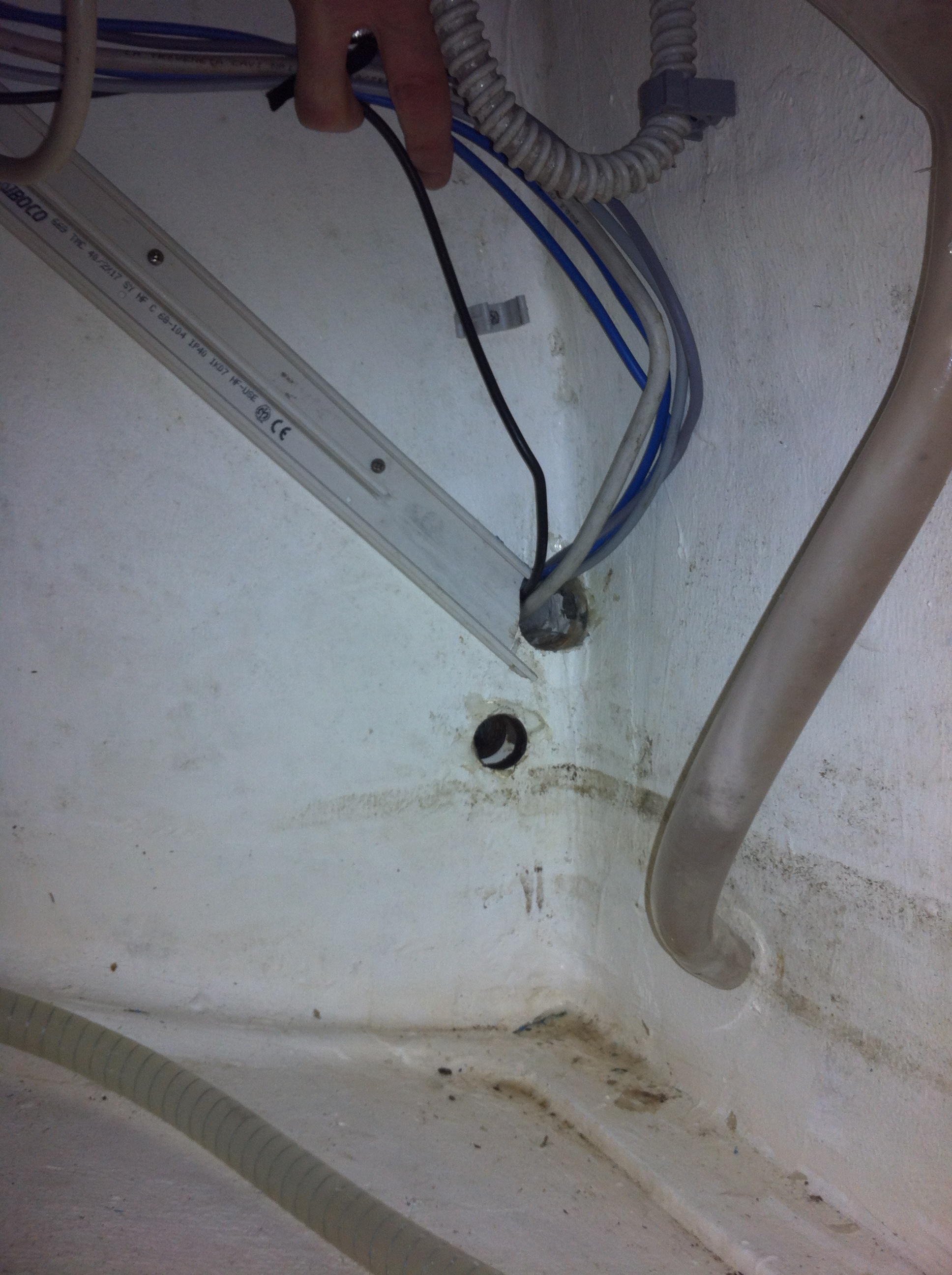

Sono arrivati i passacavo Gewiss IP68 : molto ben fatti.
Ma sono corti :(
Quindi :
SOLUZIONE 1
faccio la piastra che descrivevo nel commento precedente (oppure meglio ancora una scatola stagna aperta solo in corrispondenza dei passacavo e dei fori sulla vetroresina, il tutto ben sigillato sulla parete del gavone)
SOLUZIONE 2
allargo i fori esistenti creando un unico foro passante grande 15x10cm da richiudere poi con vetroresina di spessore inferiore al precedente e poi forarla per applicare i passacavo.....
La soluzione 1 e' meno invasiva anche se mi costringerebbe comunque a tappare uno dei due fori perche troppo vicino al bordo e non sigillabile con la piastra/scatola (dovrei ricreare il foro piu' lontano dal bordo.
Allego foto per rendere piu' chiara l'oscura situazione :cry:
IMG_8057.jpg [ 1.48 MiB | Osservato 5448 volte ]
 Oggetto del messaggio: Re: Cercasi passacavo......lungoooooooo !!!!!
MessaggioInviato: 23/01/2014, 8:51
Il tubo di gomma che si vede è lo scarico del pozzetto? Se si raccordati a quello così che il gavone non si riempia più d'acqua e hai risolto.
Se no direi soluzone 1, allargare fori e resinare specialmente se in posti poco accessibili non è cosa facile.
