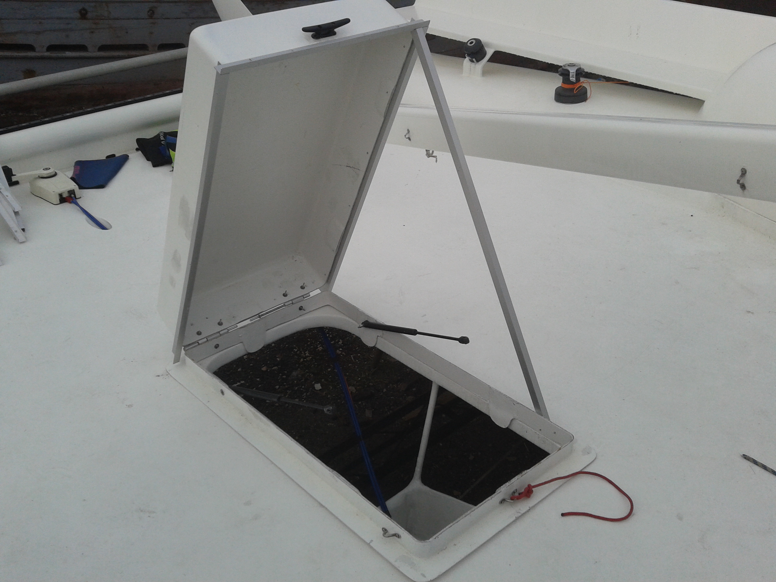

Sto pensando di verniciare il coperchio del gavone del motore, circa 1mq.
La ragione è che vorrei coprire le stuccature fatte durante il lavoro di applicazione delle cerniere per l'apertura "a molla" del gavone.
Quale prodotto posso usare, che sia facile da applicare anche in inverno, visto che posso lavorare in garage?
Un Poliuretanico?
Allego foto.
2013-12-11 11.38.15.jpg [ 1.09 MiB | Osservato 4885 volte ]

Per piccole riparazioni ho usato "gelcoat filler" mi pare sia della Henkel

Beh, qui non si tratta di piccole riparazioni; come ho detto è circa 1 mq.
Gianduia?

per me epossidica può andare benissimo, però...non vuoi considerare l'idea di rigelcottare?
hai considerato che potresti avere un bianco diverso?

Si, ma come si dà il gelcoat?
In inverno?

non credo che il problema sia la stagione, ma la temperatura, se il tuo garage non è riscaldato eviterei....non ti catalizza più...
il gelcoat si può dare in tutti i modi...dipende da quale tipo di risultato vuoi ottenere... ;)
