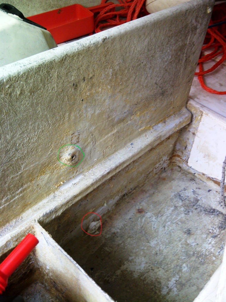

per favore qualcuno sa dirmi se il perno della deriva e' nella posizione giusta sul mio limit ?
io ce l'ho in basso (cerchio rosso ) sotto la linea di galleggiamento tra l'altro
ma piu' in alto sembra esserci un'altro punto piu' intelligente dove inserire la deriva visto che e' sopra la linea di galleggiamento ( cerchio verde ) ????????
grazie

Premetto che l'ingrandimento è troppo spinto per vedere da che parte è la prua (ma credo a dx) e lo è troppo poco per capire un particolare preciso (*).
Punto in verde: c'è su tutte le barche, dall'origine. Non l'ho mai usato, ma il fatto che sia accessibile, pronto per una vite, mi fa pensare che possa essere lì per avvitarci un 'fermo deriva' a pressione. Controlla se è passante, almeno su una delle pareti della cassa. Ma non ne sono sicuro, eh?
Perno deriva: il livello è proprio a filo sentina. Ma quello che indichi in rosso mi sembra decisamente troppo arretrato. Piuttosto, sempre se la prua è a destra, sei sicuro che non sia proprio sul limite destro della cassa nella foto, dove sembra (*) esserci un ringrosso? Potrebbe essere resinato, non è così improbabile.
La deriva originale, per la parte visibile quando è abbassata, è un simil-trapezio rettangolo; il lato di testa, a riposo, è in verticale, mentre con la deriva tutta abbassata è orizzontale, ed entra per pochi cm nella cassa.
Con la deriva sollevata, da sotto, dovresti vedere solo pochi cm vuoti nella cassa sia a prua (e lì dovresti scorgere il perno), sia a poppa.

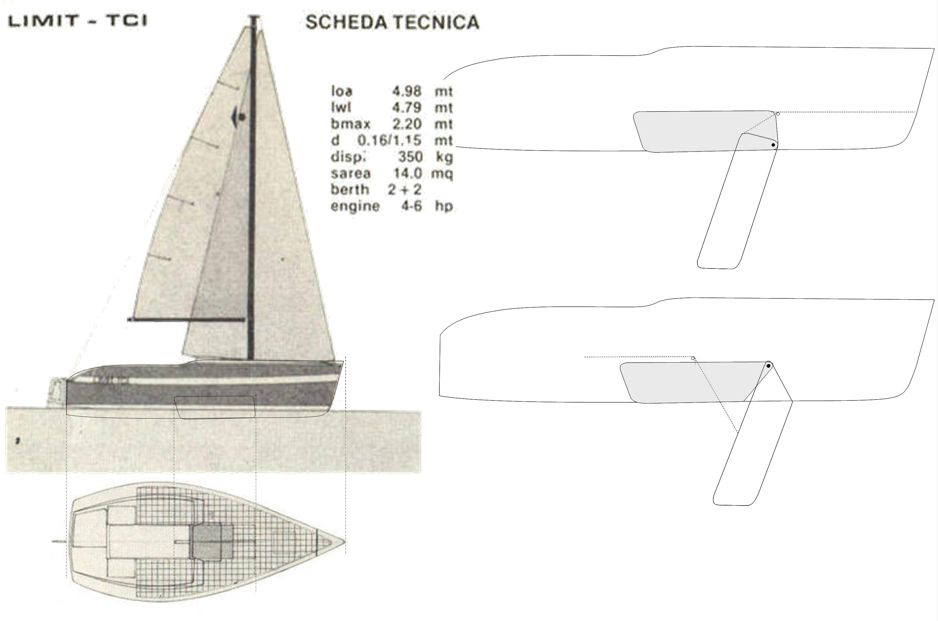

Ciao! Il mio Limit ha un sistema diverso e avevamo anche già discusso con Tramp se fosse una modifica casalinga o meno. Non avendo trovato segni di un vecchio perno sotto la linea, ho pensato che negli ultimi esemplari la deriva fosse con perno alto e paranco verso poppa (non fino a prua tagliando a metà la cabina) proprio come nel Micropomo.
D'altronde come vedi nella foto è tutta la zona che ha un aspetto diverso, con meno gavoni e la sporgenza più in basso. Le angolazioni diverse ingannano, ma forse anche la (s)cassa della deriva ha dimensioni diverse.
Ad ogni modo visto che credo che questo commento non aiuti finora, arrivo al dunque:
devo sostituire il cavetto metallico del paranco che si sta strefolando e se il gruista è di buon umore (ho visto che anche chi ha partecipato al Velaraid ne conosce il carattere ;) ) vorrei fare le foto alla deriva nelle varie posizioni.
Se riesco le posto, così vediamo se ci sono differenze anche nella forma oltre che nella soluzione per l'interno.

Poi con qualche osservazione più o meno empirica di altri esemplari e dalla posizione dell'aggancio del cavetto e la forma della (s)cassa di deriva -che non finisce ad angolo retto, ma inclinata- ho buttato giù una bozza di schema:
Commento file: schema deriva
DerivaLimit.jpg [ 250.48 KiB | Osservato 11352 volte ]
Non mi convince però, rispetto alla foto di brokkio, dove il perno rosso non è all'estremità prodiera della scassa.
 Oggetto del messaggio: Re: x chi ha o aveva un LIMIT domandina
MessaggioInviato: 29/07/2013, 17:16
Molto interessante.
Per dare il mio contributo (certe cose sono evidenti, altre forse meno):
- le barche sono allineate, e va benissimo;
- da questo si ricava che nel secondo disegno (la "nuova") la deriva è avanzata, e l'immerso appare simile di forma e di superficie;
- non credo proprio che il limit avesse bisogno di portare a prua il CD; nella prima versione il genoa era già relativamente abbastanza grande, aumentarlo non sarebbe stato forse possibile e non avrebbe avuto l'effetto poggero necessario;
- forse arretrando la "nuova" di metà (a occhio) della differenza si riotterrebbe l'equilibrio
- domanda: le posizioni delle casse sono misurate?
MessaggioInviato: 29/07/2013, 20:19
Messaggi: 94
Località: Amburgo
Si ci avevo fatto caso anch'io, sembra più avanzata. In realtà il disegno è bellino, ma non in scala esatta: la cassa "standard" l'ho ricavata dal disegno sulla scheda tecnica e non ho nemmno preso le misure dalla mia ... c'era sole e vento... e dopo la riparazione ho preferito andare a fare un giro :D.
Se la cosa interessa posso provare a migliorare il disegno con dati esatti e una scala precisa.

Riporto a galla l'argomento perché davvero mi interessa il sistema di sollevamento deriva, non invasivo sulla cuccetta di prua. E capire se davvero il perno è stato portato sopra il piano di galleggiamento, e come.
Ti chiederei, senza far tante misurazioni, se sapresti fare anche solo uno schizzo del complesso del sistema, in particolare del paranco-cavetto di sollevamento.
