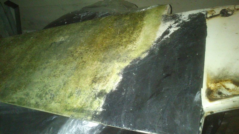

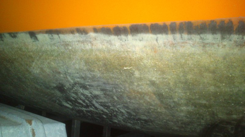

Puzza, è sporchissima, e l'antivegetativa è ormai praticamente inesistente. Più o meno come l'opera viva. Mi piacerebbe sapere la procedura corretta per pulire e riportare a splendore il timone.
Però allo stesso tempo di quest'anno, siccome ho già iniziato troppi altri lavori, pensavo di limitarmi soltanto ad una energica lavata. Con cosa? Fulcron? Ovviamente signfica eliminare definitivamente la poca antivegetativa rimasta. C'è il rischio di fare più danni che non lasciarla così com'è? Per esempio in quanto non ci sarà più nulla a proteggere da alghe, acqua salata e raggi solari?

solitamente io faccio pulire con l'idropulitrice l'opera viva...
e gia' con questo trattamento se ne va via praticamente tutto lo "sporco" che altro non e' che limo e alghe
Va fatto appena alata la barca..
se dovessero aver attecchito balani e cozze (ma non mi pare) e sono ancora li dopo l'idropulitrice...
rimuovili immediatamente, prima che si asciughino con una spatola
se c'e' ancora qualcosa che resiste... olio di gomito e carteggiatina A BAGNATO con protezioni per mani occhi e naso dell'antivegetativa rimasta per togliere lo "sporco"
(non e' certo succo d'arancia il contenuto dell'antivegetativa... e sebbene gran parte se ne sia andato, non lo vogliamo ne respirare ne tantomeno assorbire attraverso la pelle)
Dalle tue foto mi sembra che:
- non ci siano alghe o balani vari...
- sia solo sporca di limo e qualche piccolissimo "pelucco" di alga
- sia in parecchi punti senza fondo o addirittura vetroresina esposta
se il fondo e' andato, dai una mano di fondo apposito e sopra due mani di antivegetativa
altrimenti una, due mani di antivegetativa compatibile con la precedente meglio se dopo una carteggiatina A BAGNATO con carta grossolana (60-100) per esser sicuri che aggrappi.
Questo e' quel che faccio io..
Poi se intendi bagnarla solo per pochi giorni consecutivi... allora puoi stare senza antivegetativa.
