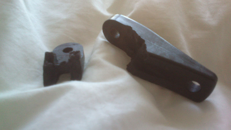

Senza parole
maniglia.jpg [ 54.86 KiB | Osservato 4976 volte ]
 Oggetto del messaggio: Re: Tutto quello che non tocco non si rompe!!!
MessaggioInviato: 04/05/2013, 12:23
La plastica vecchia si cristallizza e si rompe facilmente. Tutto normale.

Si è capito cos'è? Sono le maniglie a chiudere dei morsetti del motore, cosa ci metto alm posto? In città non ho trovato nulla di simile...
MessaggioInviato: 04/05/2013, 12:49
Un semplice bullone filettato a cui farai la punta con la lima, oppure cerchi online si trova sicuramente il ricambio. Prendilo in metallo.

Grazie, ho appena finito un ordine da Trem ma non li ha. Dalla foto che hai postato sembrano corti, tra l'altro il mio è un suzuki e nella scelta non c'è.
Ma per ora vado di cacciavite, che stringo anche di più e sono più tranquillo.

Ho un vecchio Evinrude, lo uso x pezzi di ricambio, se vuoi te lo regalo un galletto
MessaggioInviato: 05/05/2013, 13:17
sono gli inconvenienti dell'età e dell'esposizione agli uv...non è cosa grave
