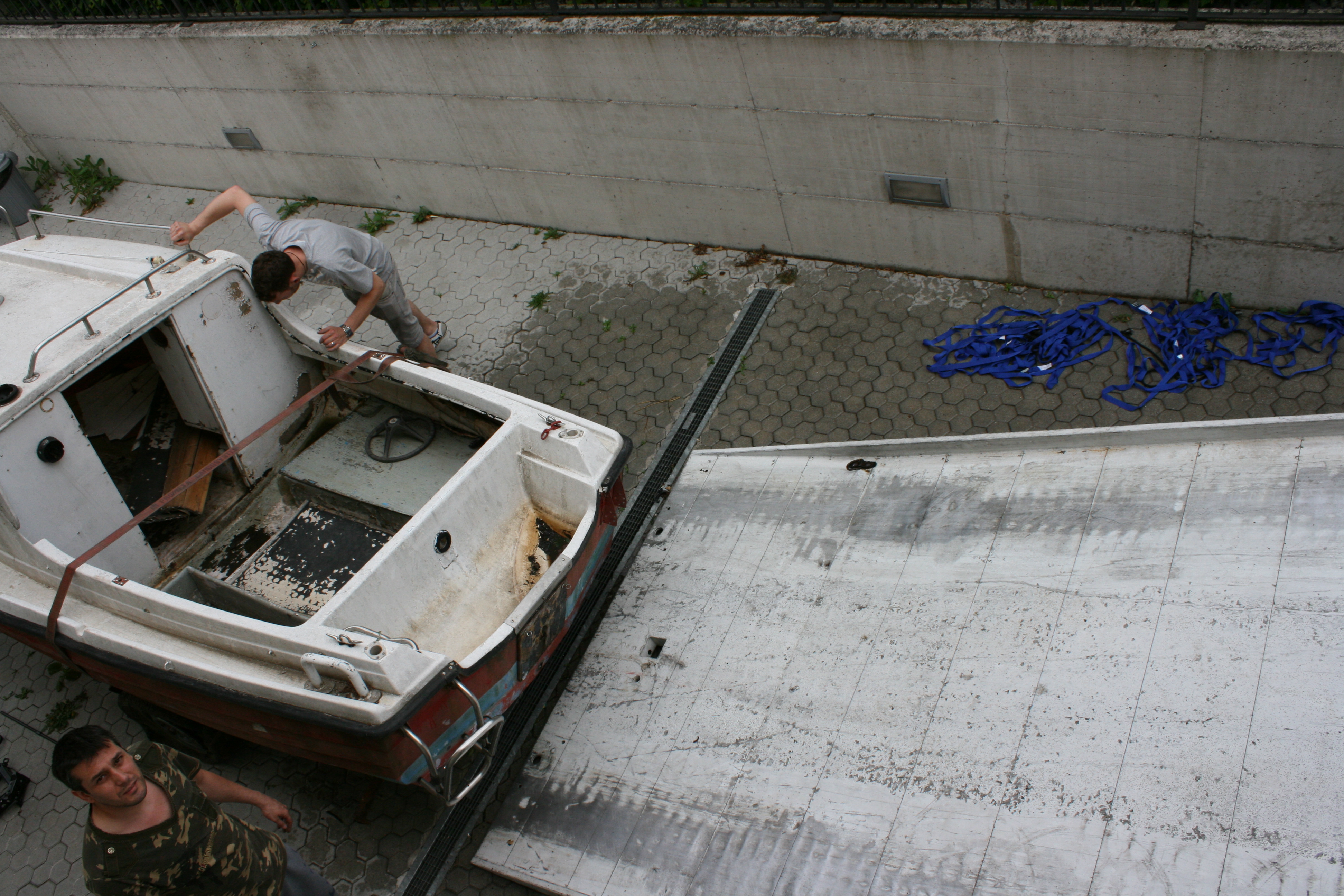

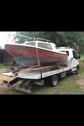

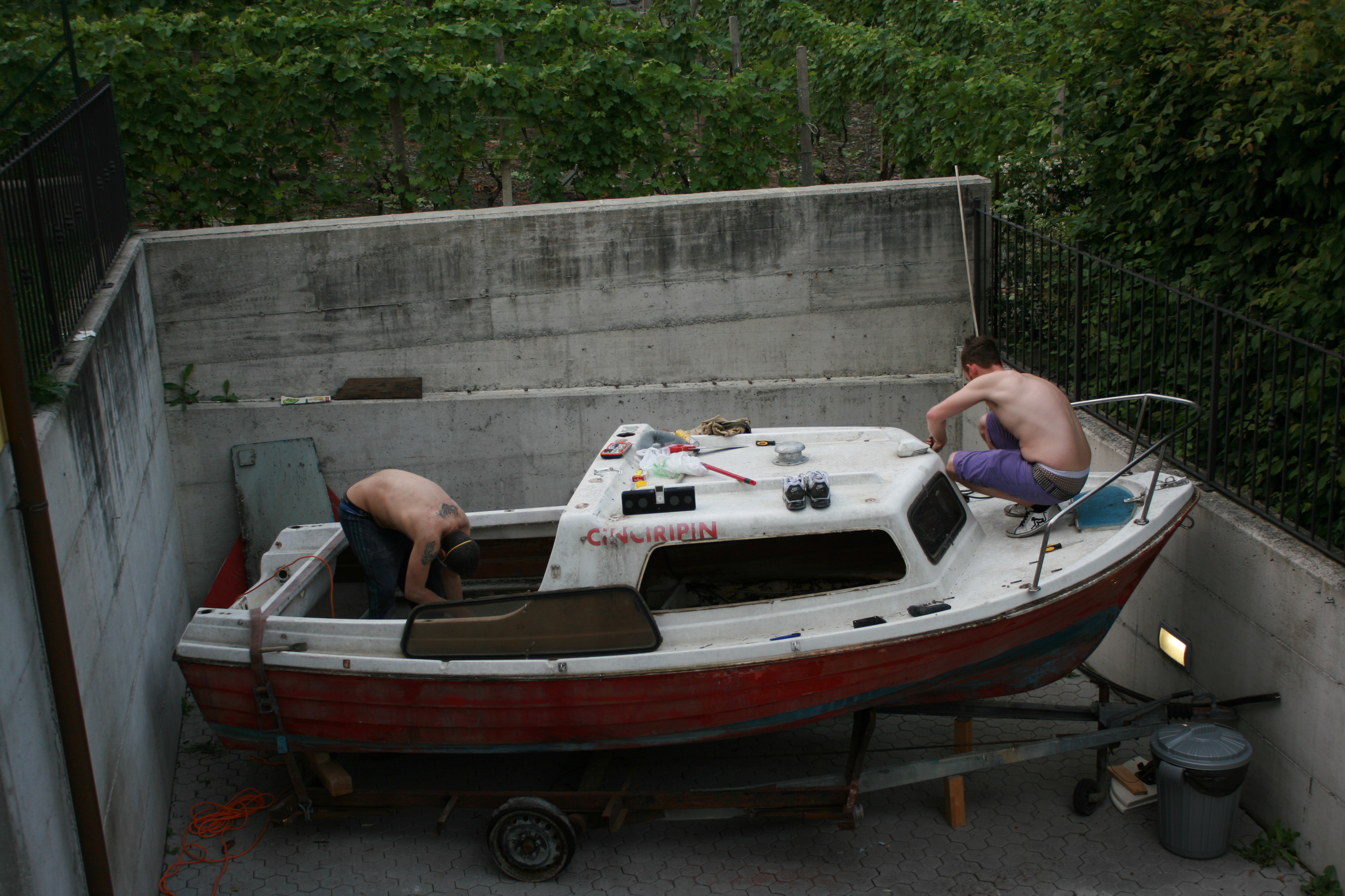

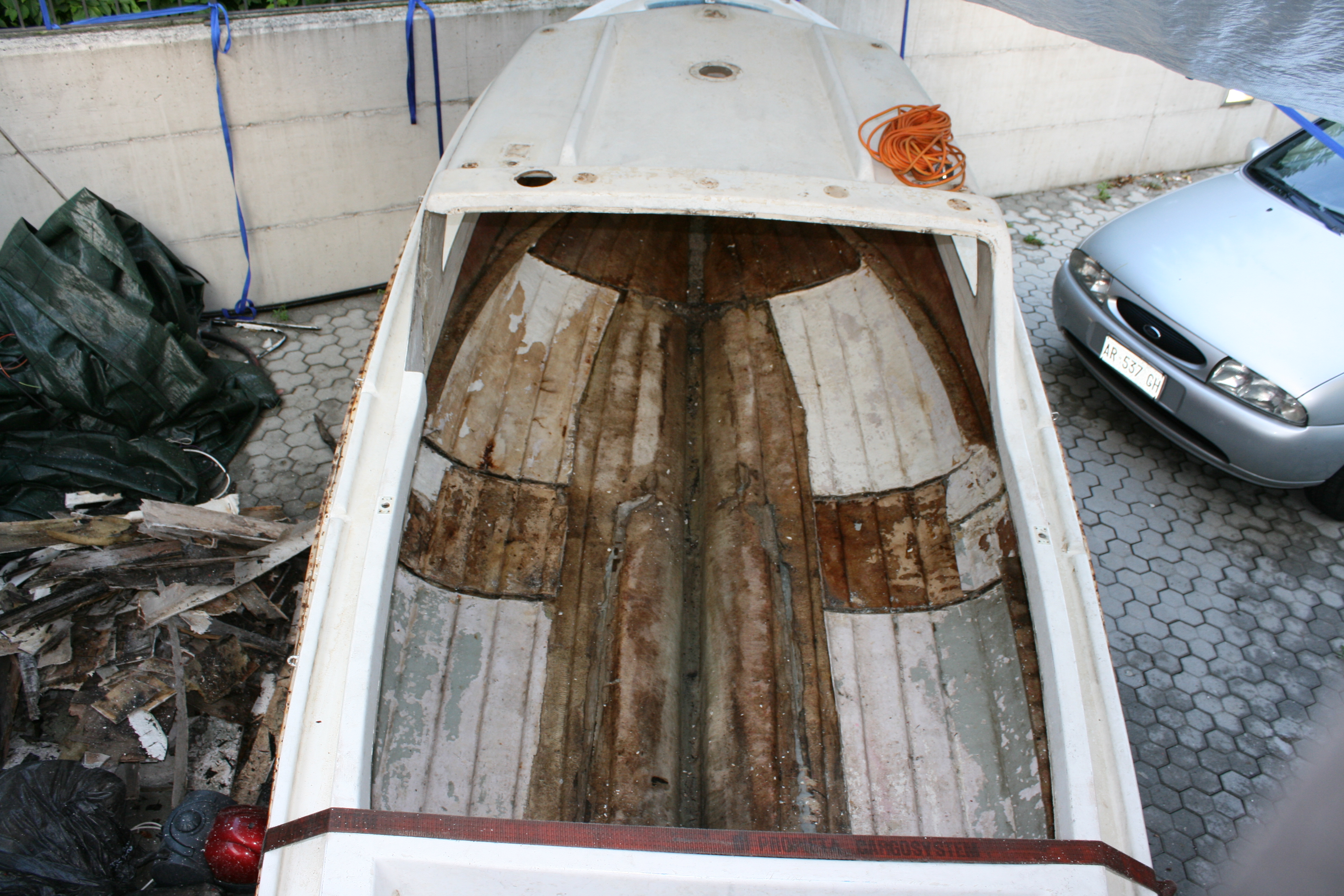

Ciao a tutti dopo aver avuto un gommone per qualche anno e girato con un hobbycat mi sono dato all'avventura di ripristinare una vecchia pilotina cranchi di 5 MT!
Non sono un esperto restauratore ma ho buona volontà e sono manualmente abile e arruolato posto delle foto per capire a che punto sono.
Quì nasce la prima domanda cosa inizio a spennellare per primo? Avevo intenzione di fare un trattamento antiosmosi ma non ho idea di cosa comprare per farlo AIUTOOOO chi ne sa qualcosa?
Commento file: smontata tutta e lavata pronta da scartavetrare
40.JPG [ 3.79 MiB | Osservato 6620 volte ]
Commento file: smontaggio
10.JPG [ 3.59 MiB | Osservato 6620 volte ]
Commento file: arrivo a casa
2.JPG [ 4.17 MiB | Osservato 6620 volte ]
