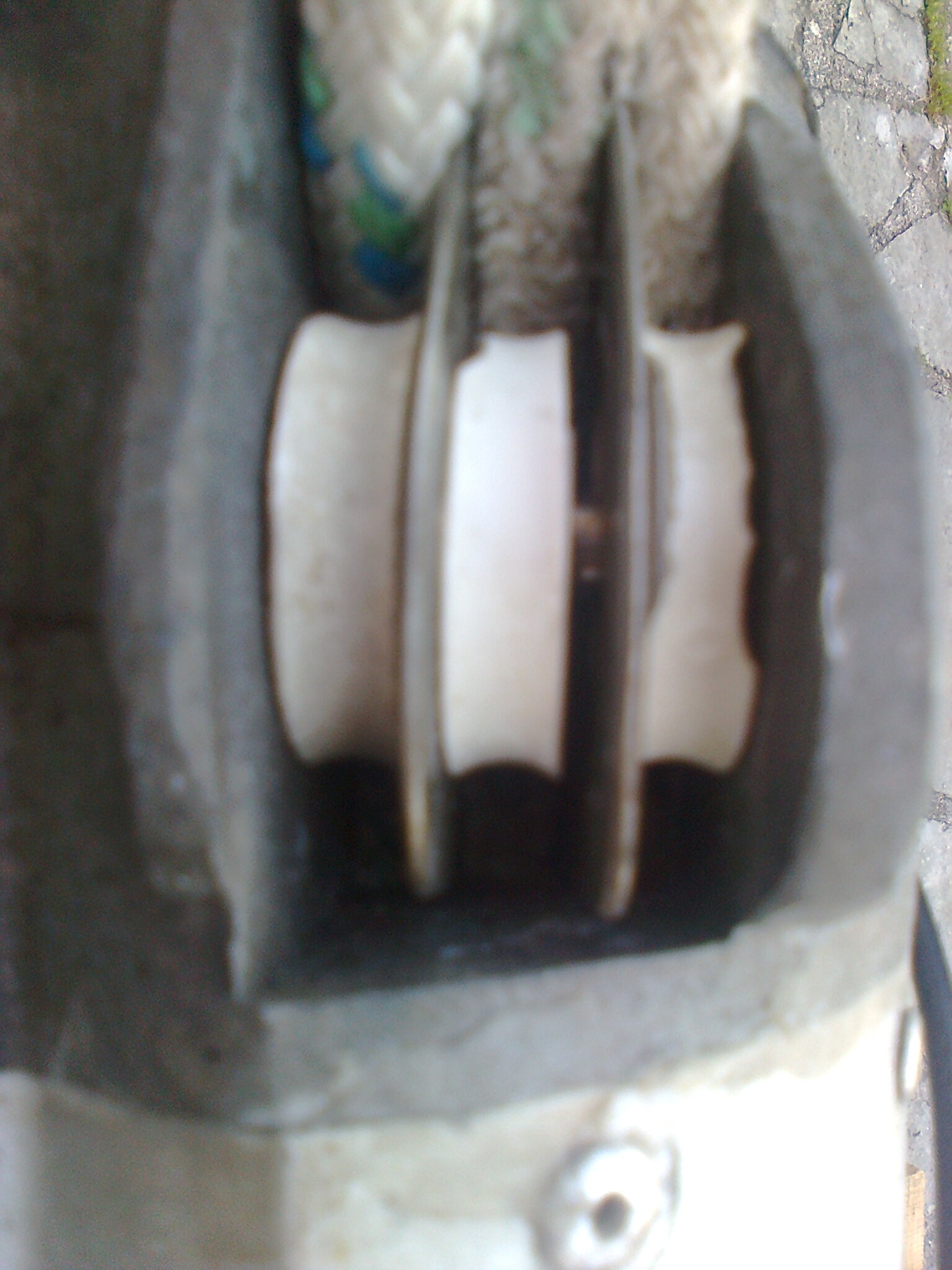

Ho le corrucole a base d'albero da sostituire. Oltre a cercarle uguali o farmele fare devo estrarle. La base d'albero dove passano le drizze è un blocco di alluminio, ma le due spine da togliere su cui ruotano sono di un acciaio durissimo che non si lascia intaccare nemmeno dalle punte al cobalto che solitamente uso su inox.
Ho cercato inutilmente di farle fuori forandole con il trapano.
Come posso fare per toglierle considerando che è la spina è ceca nel senso che vi si accede solo da una parte e ha fatto un blocco unico con il piede d'albero?

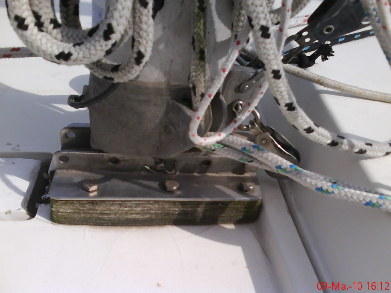

qui si intuisce la spina, la zeppa è quella vecchia ora è un blocco di PVC tipo quelli dei supporti motore

Dalla foto mi sembra che le drizze escano dall'albero più in alto, se così fosse lascia semplice te perdere quelle pulegge e metti dei bozzelli attaccati alla piastra a piede albero.
Per estrarre i perni bisogna forarli con una punta sottile, filettarli, inserire in prigioniero quindi estrarl tirando con un estrattore.

Le drizze escono tutte proprio da sotto, dal piede d'albero inquadrato. Oggi ho acquistato 2 punte al vidiam per acciaio, una da 8 mm e una da 3. Totale 20 euro, domani ci provo. Come al solito la vedo dura.

pochi giri e bagna per abbassare la temperatura...

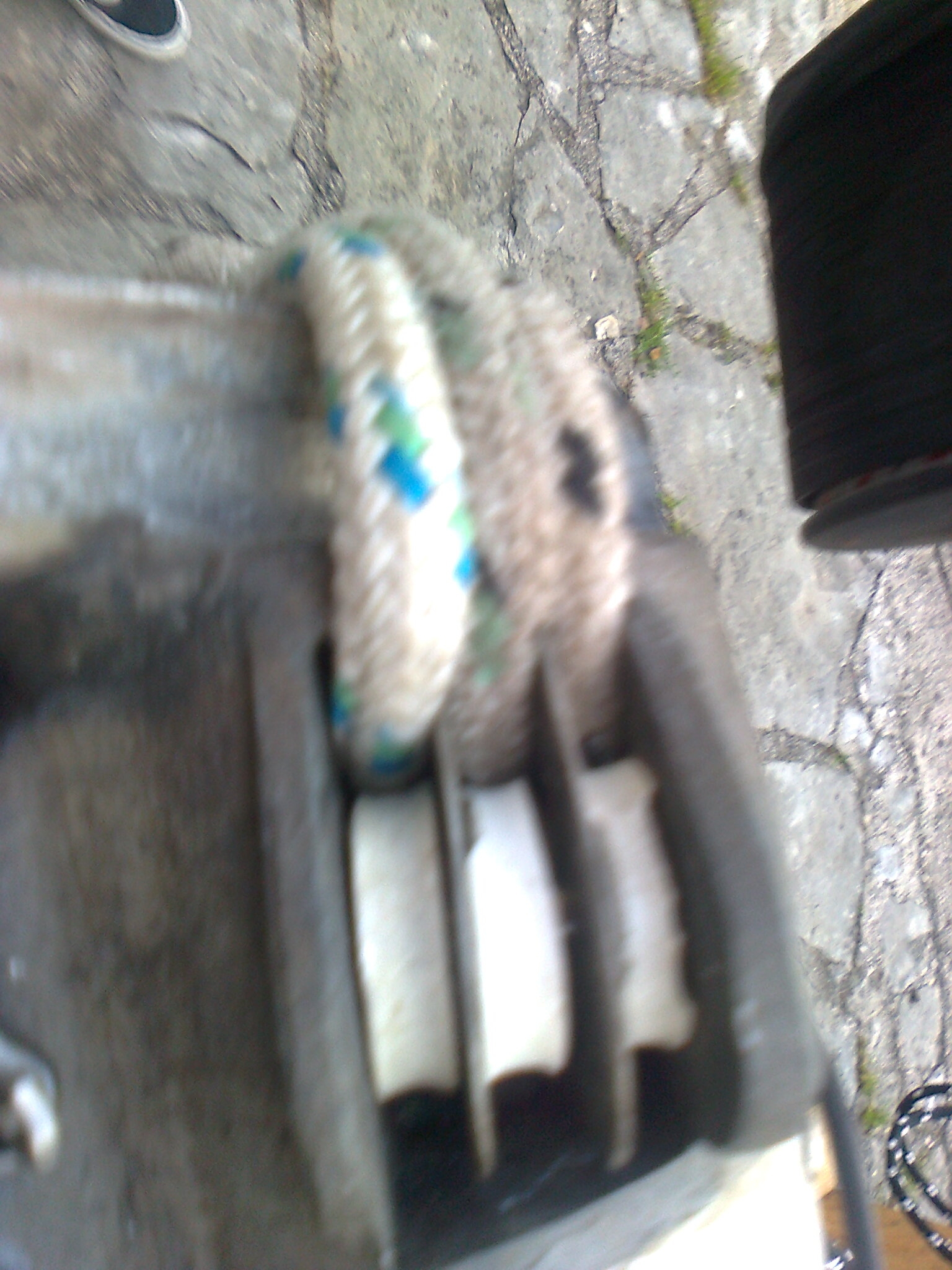

Ho provato: le punte nuove dovrebbero farcela, ma di filettare quel tipo di acciaio per estrarre il perno penso non sia semplice.
Prima di fare il lavoro rompendo definitivamente le vecchie vorrei essere sicuro di trovare le nuove pulegge.
Sono bianche di un materiale plastico.
Le misure sono: foro asse prigioniero 8 mm, ampiezza/larghezza dove passa la drizza
8 mm, diametro minimo puleggia 32 mm.
Se sono di bronzo meglio altrimenti anche altro materiale.
Prima di estrarle (distruggendole) vorrei essere sicuro di trovarle. Ho inviato un messaggio a Nautim. per saperlo
