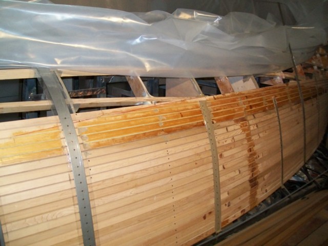

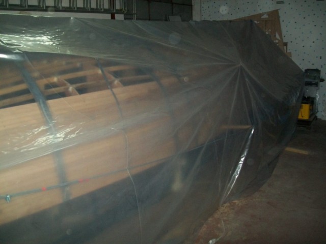

di solito la temperatura limite è intorno ai 5 gradi
in condizioni simili conviene non operare tuttavia scaldando resina e indurente vicino ad una stufetta e aiutandosi con una stufetta magari coprendo il tutto con un nylon a mo di serra si riesce a lavorare lo stesso con buoni risultati
100_6684 [640x480].jpg [ 78.12 KiB | Osservato 4302 volte ]
100_6695 [640x480].jpg [ 58.75 KiB | Osservato 4302 volte ]
queste foto si riferiscono a gennaio 2011 con temperature notturne ben sotto lo zero invece sotto la serra con un termosifoncino a olio la temperatura restava intorno ai 18

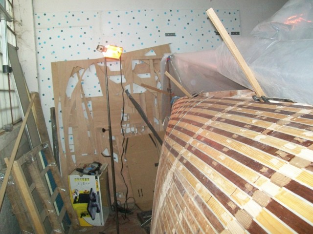

non ci sarebbe bisogno di rispondere xchè le foto dovrebbero essere eloquenti tuttavia siccome non voglio avere sulla coscienza nessuno faccio notare come nella foto" a " il telo sia sollevato durante la lavorazione terminata la quale si cala il tendone con sotto la stufetta . il riscaldare la resina è prassi in tutti i cantieri e si fa semplicemente riscaldando i contenitori della resina e catalizzatore (chiusi) questo x avere 2 vantaggi
1 la resina torna fluida e permette una facile inpregnazione
2 si agevola l'inizio della catalisi avendo fornito calore
in ogni caso se le temperature sono troppo rigide questi vantaggi sono di breve durata x ovviare a questo si usano lampade agli infrarossi x mantenere le zone in lavorazione alla giusta temperatura
100_7263.jpg [ 97.4 KiB | Osservato 4258 volte ]
ovviamente quando opero io utilizzo sempre maschera con i filtri adatti infatti non mi ricordo di essere mai stato male anche perchè leggendo le istruzioni a corredo della resina uno un'ideuzza sulla tossicità dell'oggetto se la fa x forza
