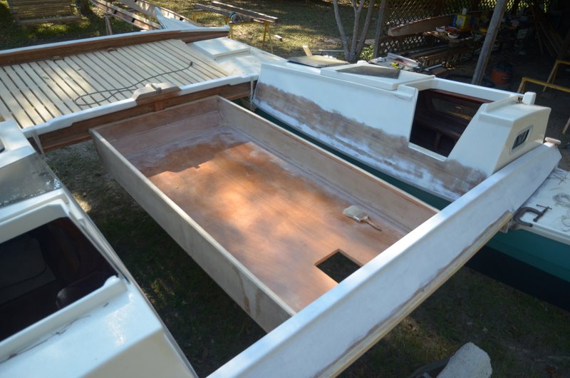

sto rifacendo il quadrato centrale del mio Tiki:
nei piani di costruzione leggo:
2 strati di compensato di 4mm (8'X4') e in mezzo balsacore 3/4" - 19mm
DOMANDA: balsacore? come funziona? dove si compra?
OPPURE
3/8" compensato
DOMANDA: quanti millimetri sono
si consiglia anche nella seconda ipotesi di mettere traverse laterali di rinforzo (stifening battens lander)
DOMANDA: ogni quanto? di che spessore?
il candidato esponga la soluzione nella maniera più semplice possibile per venire incontro alle difficoltà della commissione esaminatrice

DOMANDA: ogni quanto? di che spessore? x rispondere a questa domanda inizio con la prima questione relativa al core in balsa :
premessa nei piani ti vengono proposte due possibili soluzioni x la costruzione del medesimo particolare analoghe come risultato finale in termini di resistenza ma molto diverse x difficoltà realizzative e costi .
nel primo caso ti viene prospettato l'uso del principio del sandwich x aumentare resistenza e rigidezza limitandone il peso la cosa si ottiene mediante due pelli(che svolgono la parte strutturale e devono quindi offrire resistenza a trazione e compressione compensato 4mm ) e un'anima (core) la cui funzione è quella di tenere unite ma al contempo di allontanare le 2 pelli tra loro x aumentare la resistenza alle forze di taglio (balsa 19mm) condizione indispensabile affinchè il sanwich funzioni efficacemente è la perfetta aderenza tra pelli e anima. ti dico subito che questa è la soluzione enormemente più costosa x i seguenti motivi:
la balsa costa un occhio e in fase di incollaggio "beve " una fucilata di resina (ricordando la condizione indispensabile succitata ....) x la parte pratica di realizzazione nn è difficoltosa però aiuterebbe sapere il pezzo in oggetto che dimensioni ha se è una superficie piana o meno ecc. al posto della balsa oggi si possono usare dei pannelli in pvc espanso (facilmente trovabili ad es presso la ditta cecchi) mi pare che un foglio di 1x2 mt x 10mm costi circa 80eur la differenza con la balsa consiste nel fatto che se x il legno il problema nell'incollaggio era quello di bere troppa resina x il pvc il problema è l'opposto ovvero il rischio che non ne assorba abbastanza (x quello di solito si usa la tecnica del sottovuoto x laminare sul pvc si può anche nn farlo ma la laminazione va fatta con estrema cura...)
la seconda soluzione consiste di usare del compensato sp 10mm al posto del sandwichw da 4+19+4 al fine di avere la stessa rigidezza ti suggeriscono dei rinforzi disposti (immagino)per baglio in sostanza delle specie di mensole sulle quali appoggiare (e incollare ) questo compensato indicativamente dei listelli 30x30 dovrebbero bastare ma come dicevo devi indicarmi le dimensioni e l'uso x avere un'idea più precisa degli sforzi da reggere tenendo presente ad es che sulla mia barca tutte le parti dell'opera morta sono in compensato 8 mm
in ogni caso qualunque sia la scelta ti consiglio di proteggere le superfici con 2 /3 mani di resina liquida e se zone di calpestio magari di laminarci uno strato in fibra di vetro ....spero di essermi capito :roll:

il quadrato è ovviamente calpestabile e deve essere piuttosto resistente. le misure sono 122X244, ma il progetto originale prevede dei teli a lato che io vorrei eliminare per arrivare ad un quadrato di 244X244 verosimilmente. credo di avere scartato la balsa o il sandwich, che mi attrae ma ritengo al di sopra delle mie possibilità.
diciamo quindi compensato da 10mm imbevuto di resina e listelli trasversali (baglio)sotto. dovrebbe reggere? mi piace stare sicuro e non essendo una barca da regata sacrificherò qualche kilo per stare più sicuro.

dovrebbe venire così
