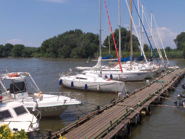

Guarda questo. visto in Andriatico durante il velaraid l'anno scorso.
pontile.JPG [ 103.32 KiB | Osservato 5999 volte ]

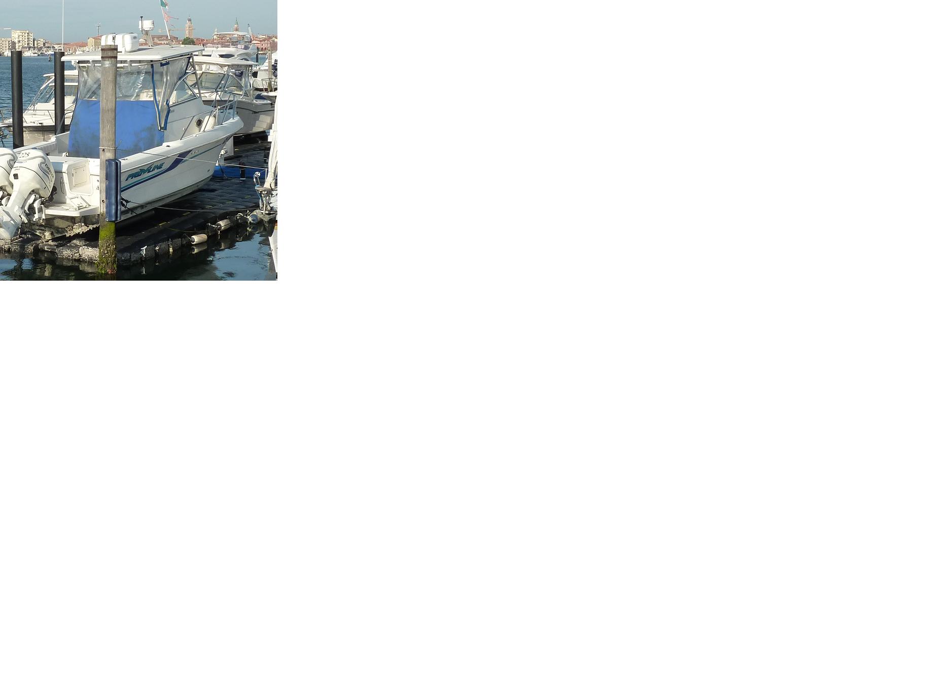

A Marina di pisa erano tutti così, la bella stagione messi per traverso nel fiume, d'inverno completamente spostati e messi per lungo. Non mi ricordo come galleggiassero. :?
VIMCY34.JPG [ 67.65 KiB | Osservato 5992 volte ]
