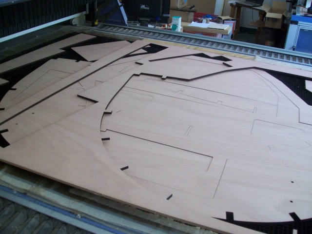

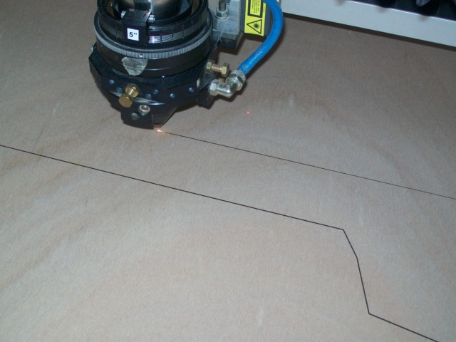

cerco di postare le immagini più significative della costruzione della mia barca fino allo stato attuale...
dopo aver ridisegnato sul mio cad 3d la barca ho ricavato i files di taglio x il laser x poi effettuare i tagli veri e propri
Commento file: taglio laser paratie
005 [640x480].jpg [ 73.3 KiB | Osservato 5110 volte ]
010 [640x480].jpg [ 67.64 KiB | Osservato 5109 volte ]

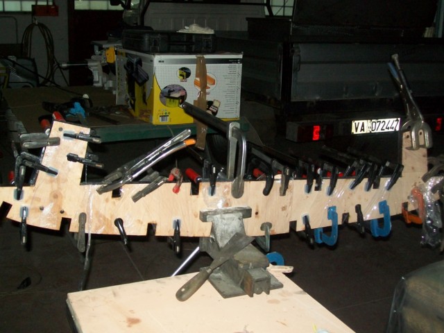

si passa quindi alla preparazione delle paratie
Commento file: preparazione paratie specchio di poppa
100_1288 [640x480].jpg [ 86.07 KiB | Osservato 5109 volte ]

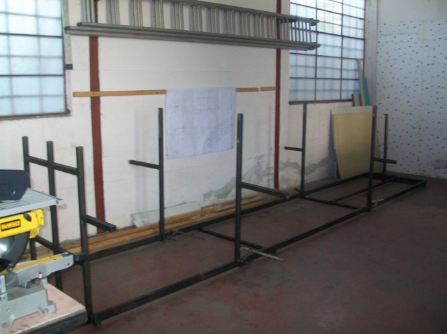

si procede con la costruzione dello scalo che sorreggerà la barca durante la costruzione
Commento file: montaggio scalo di costruzione
100_1225 [640x480].jpg [ 69.33 KiB | Osservato 5109 volte ]

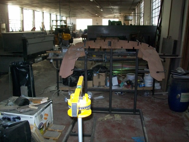

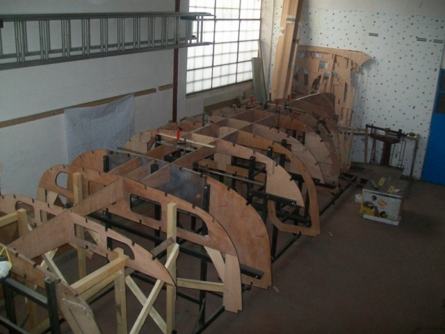

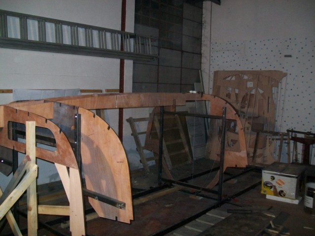

dopo aver messo in bolla lo scalo e aver delineato l'asse di mezzeria si procede con il posizionamento delle paratie anche con l'ausilio di livelle laser (anche se alla fine si ottengono gli stessi risultati con il vecchio filo a piombo)
Commento file: montaggio paratie
100_1507 [640x480].jpg [ 88.93 KiB | Osservato 5108 volte ]
100_1769_00 [640x480].jpg [ 76.08 KiB | Osservato 5108 volte ]
100_1935 [640x480].jpg [ 78.6 KiB | Osservato 5108 volte ]

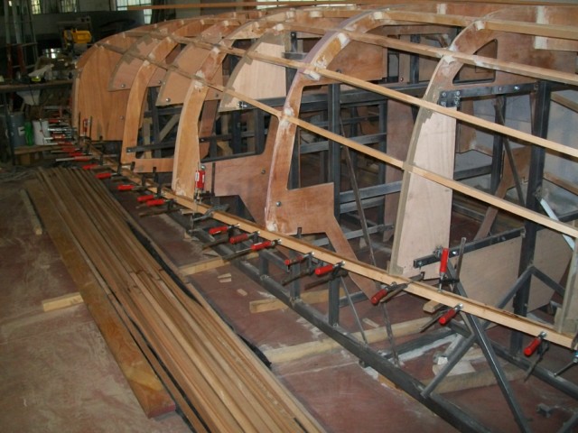

si posano e quindi si incollano con resina caricata i correnti
Commento file: correnti
100_5989 [640x480].jpg [ 97.36 KiB | Osservato 5108 volte ]

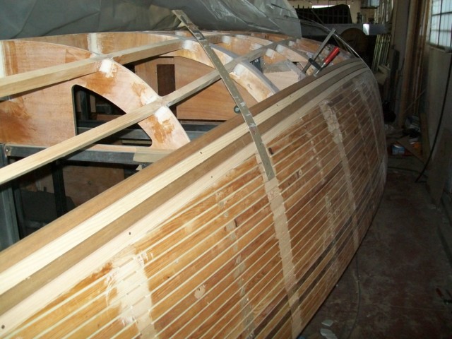

si può iniziare la posa dei listelli di 30x12x6500 in cedro rosso (che ho ricavato da dei travetti di sez 105x255x3500) tali listelli hanno una sez. trapezoidale appoggiandoli di costa uno all'altro si forma una V che verrà riempita di resina caricata
Commento file: posa listelli e cambio di dirazione
000_0038 [640x480].jpg [ 88.61 KiB | Osservato 5108 volte ]

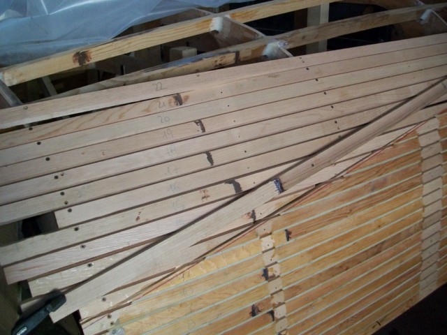

ad un certo punto la torsione è tale che x proseguire occorre eseguire un cambio di direzione
Commento file: listelli successivi al cambio di direzione
100_7139 [640x480].jpg [ 92.89 KiB | Osservato 5108 volte ]

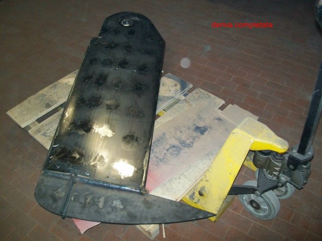

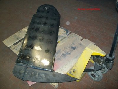

nel frattempo ho costruito la deriva alla quale successivamente (sto accattonando il piombo necessario :lol: ) fornirò un bel siluro
100_1433 [640x480].jpg [ 80.54 KiB | Osservato 5107 volte ]

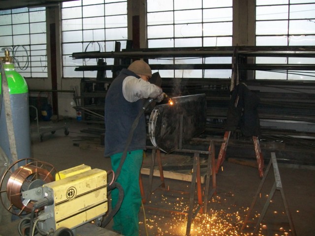

e ora pubblicità progresso:
Commento file: il magico enzuccio durante la saldatura della deriva
100_1463 [640x480].jpg [ 91.36 KiB | Osservato 5106 volte ]
100_1467 [640x480].jpg [ 76.94 KiB | Osservato 5106 volte ]

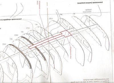

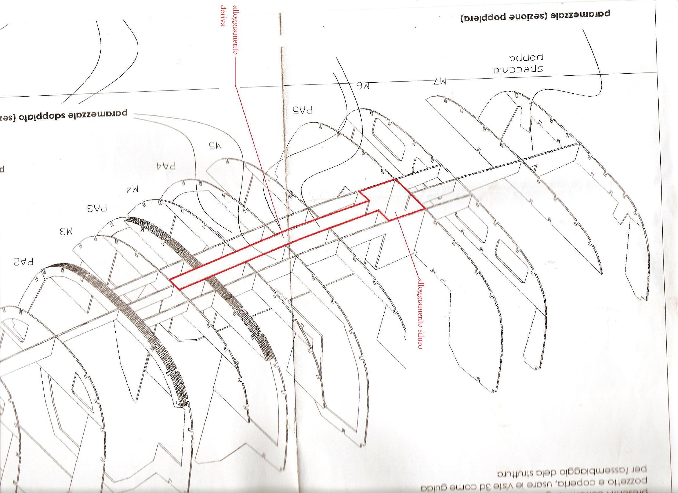

La deriva è pivottante? E se si dove andrà ad alloggiare il siluro?
 Oggetto del messaggio: Re: i19 "gianduia" riassunto delle puntate precedenti
MessaggioInviato: 17/03/2011, 19:15
si la deriva è basculante
hpqscan0002.jpg [ 359.74 KiB | Osservato 5035 volte ]
spero si capisca il disegno rappresenta lo scafo capovolto (come è attualmente sullo scalo di costruzione ) in rosso ho segnato la sagoma dell'alloggiamento della deriva e del bulbo la deriva rientra completamente ottimo x i bassi fondali i timoni invece sarebbero fissi ma li ho riprogettati sul concetto dei timoni dei cat
