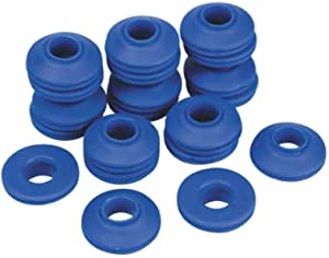

immagino si riferisca agli occhielli a pressione
occhielli_.jpg [ 8.63 KiB | Osservato 1137 volte ]
che si pressano in sede con una pinza apposita (o con un qualsiasi altro mezzo per premere le due meta' assieme)
Pero' questi non vanno certamente bene per una rete.. sono fatti per esser messi su un tessuto.

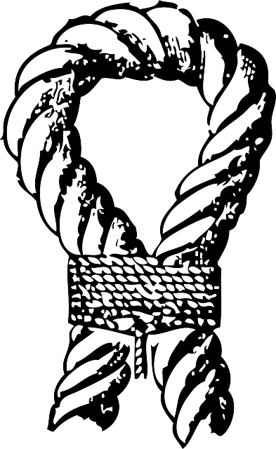

Per fare degli occhielli nella rete basta un po di filo e della guaina termo-restringente (optional).
Crei l'occhiello con la cima della rete stessa (avvicinando due lati di una maglia), lo fissi con una legatura di filo sottile e la copri con la guaina termorestringente (cosi' e' bello da vedere e non gliene passa di rovinarsi)
tipo cosi':
asola.png [ 88 KiB | Osservato 1137 volte ]
e poi lo rivesti nella zona di filo sottile con la guaina per evitare che lo sfregamento possa rompere il filo sottile con cui hai creato l'occhiello.
Se proprio vuoi essere super tranquillo ci metti una redancia in plastica/inox quando crei l'occhiello.
