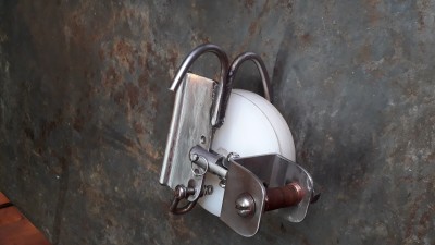

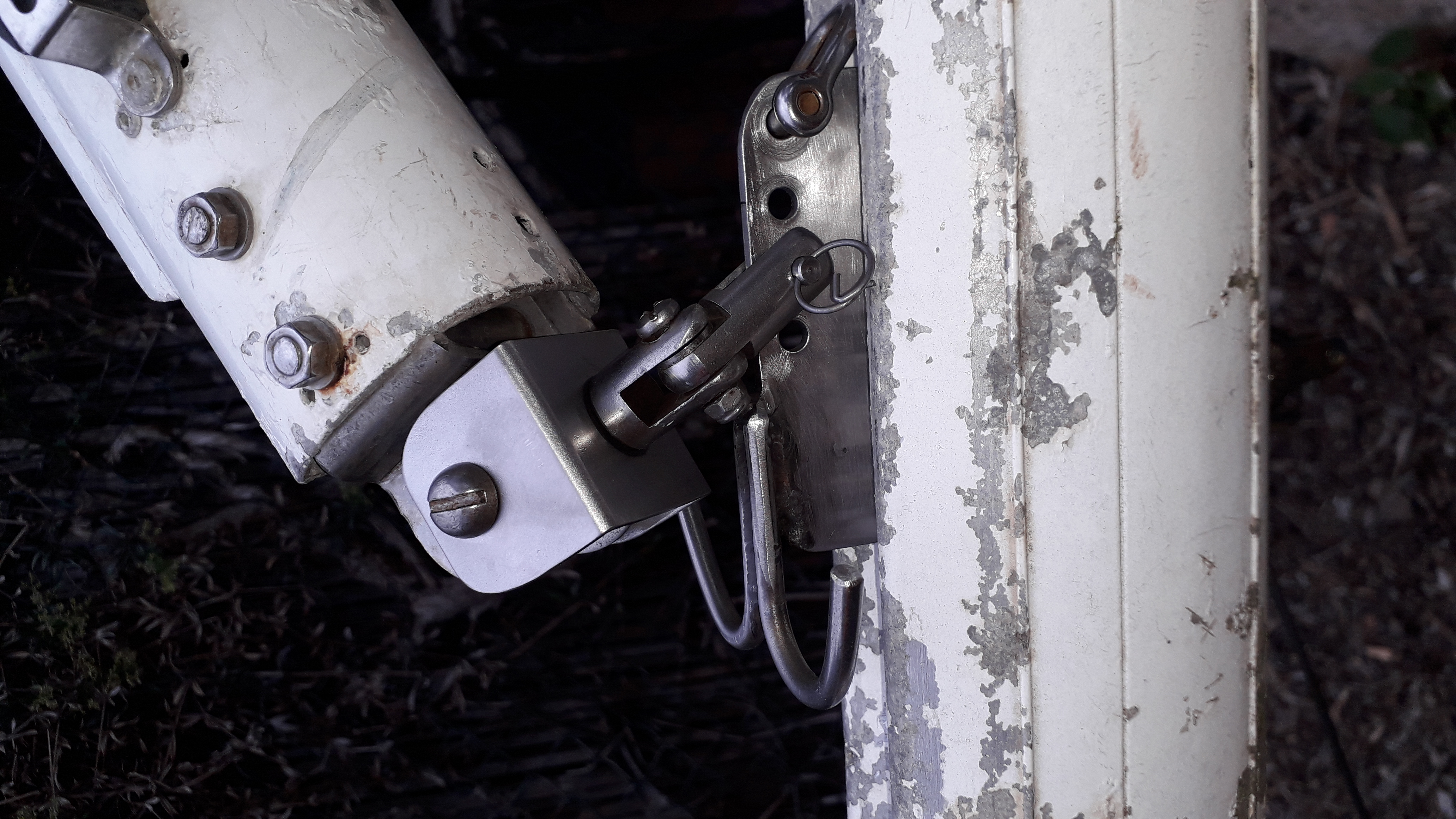

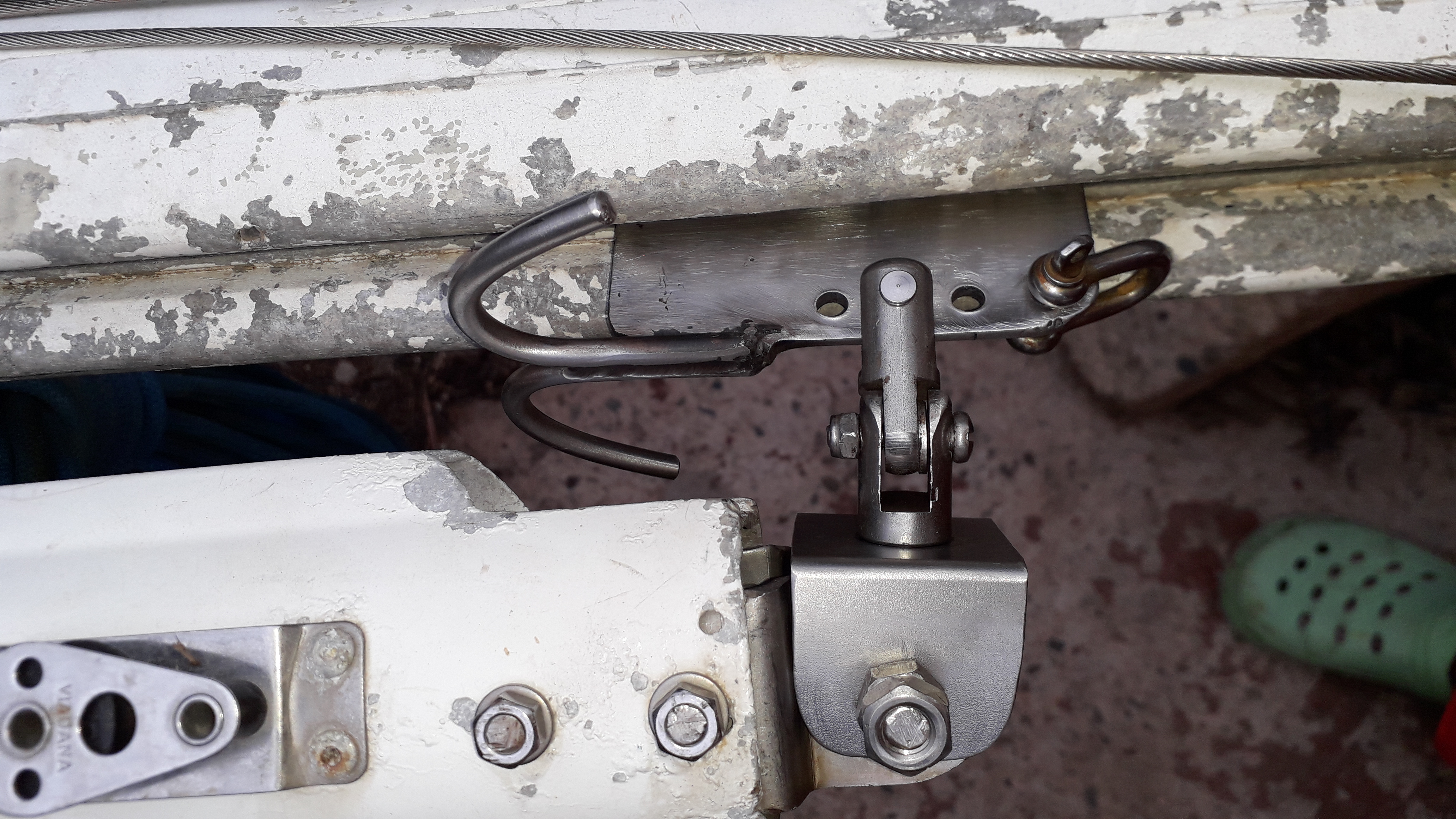

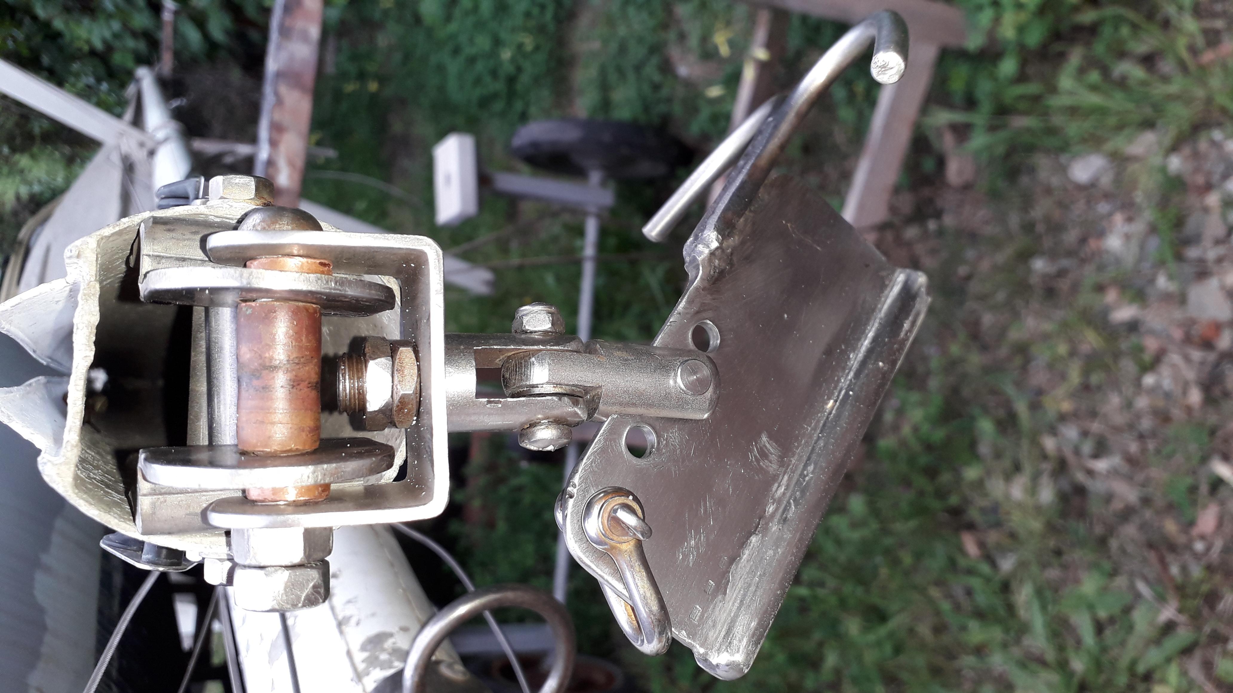

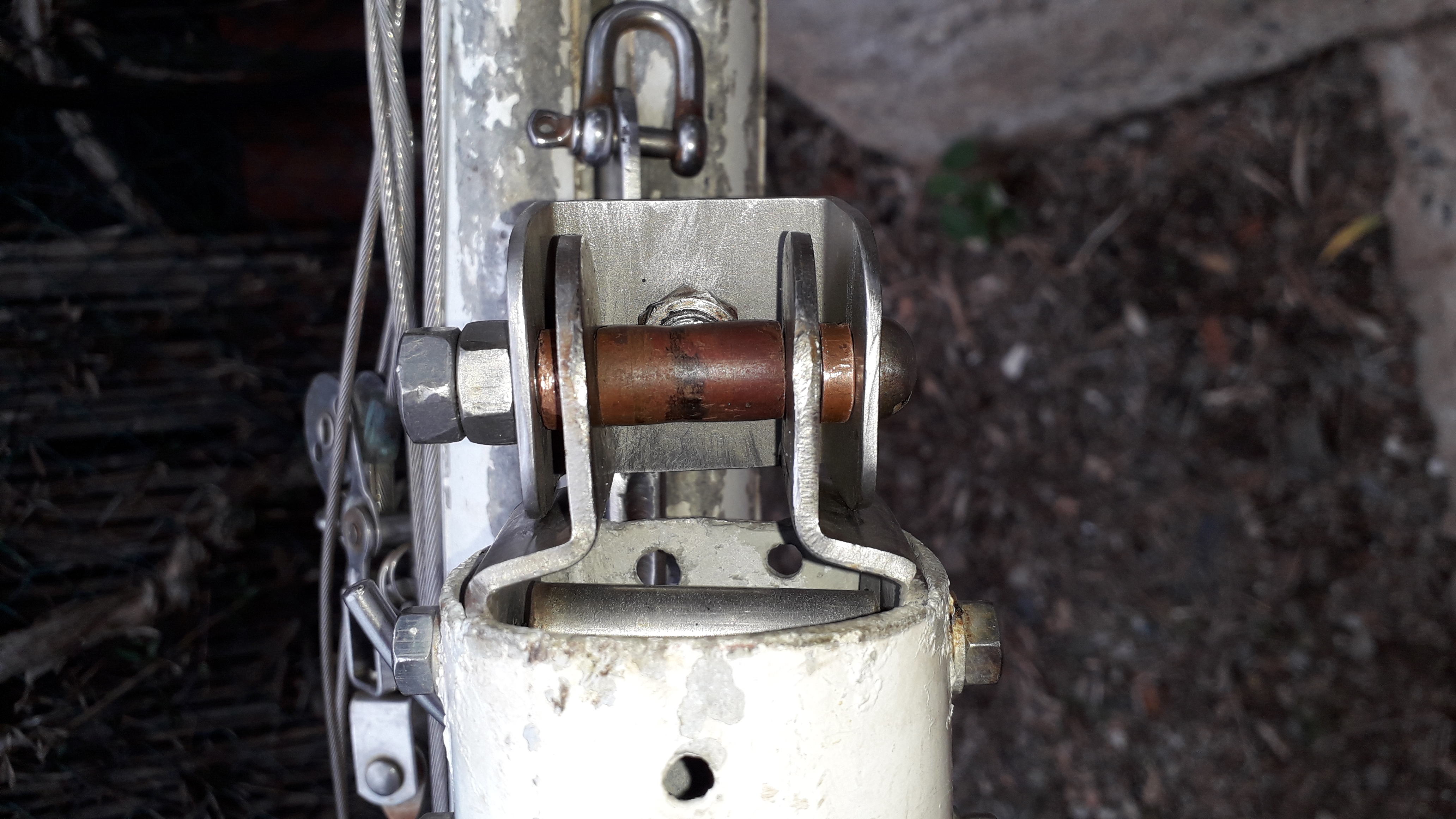

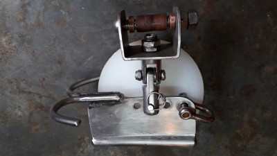

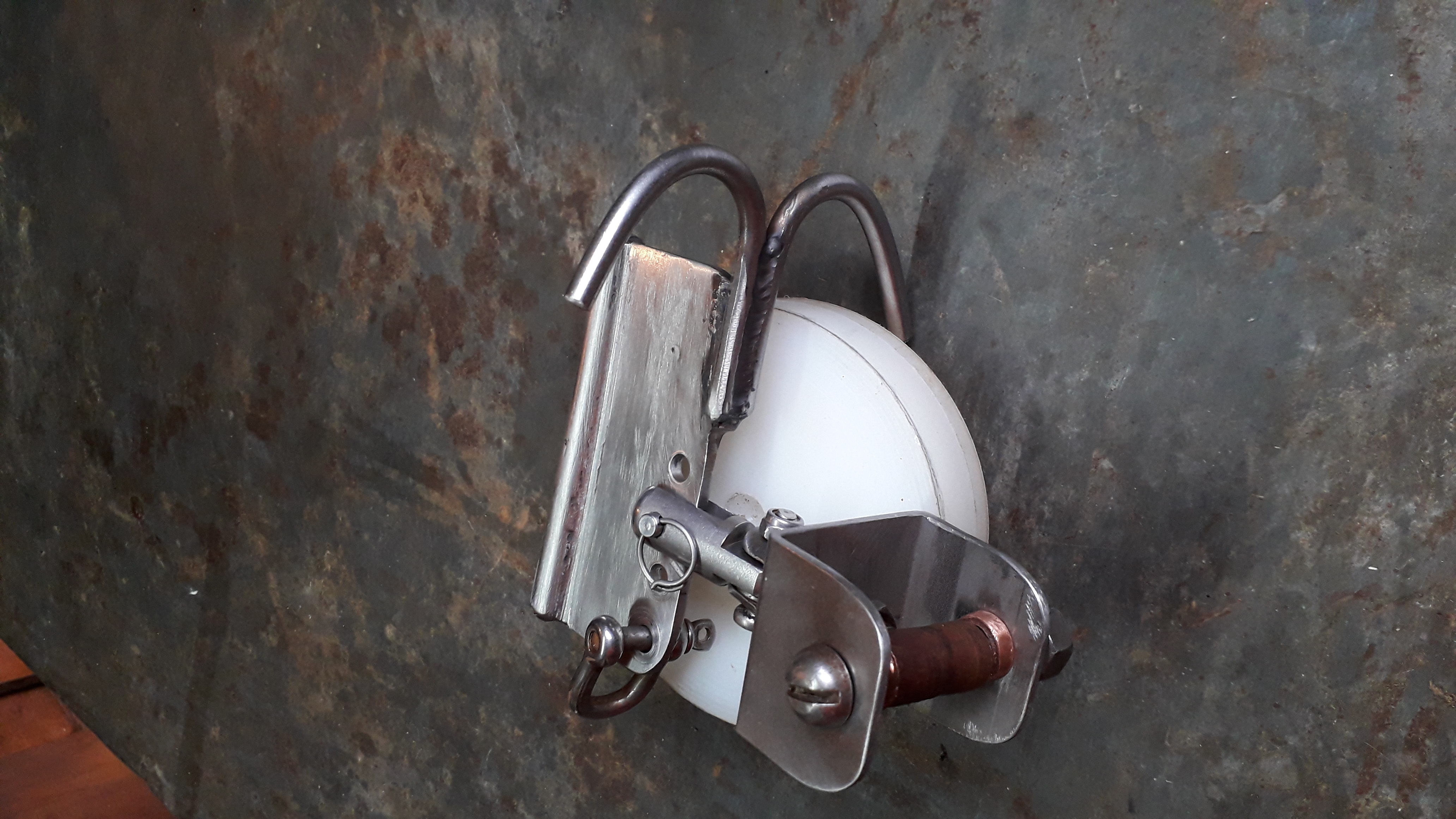

Ho finito la trozza. Cardanicamente funzionale.
Restano da fare i cursori di blocco superiore e inferiore, visto che scorre nella canala, per meglio adattarsi all'altezza dell'inferitura.
Resto in attesa di quelle degli altri, per avere spunti e confronti.
Grazie.

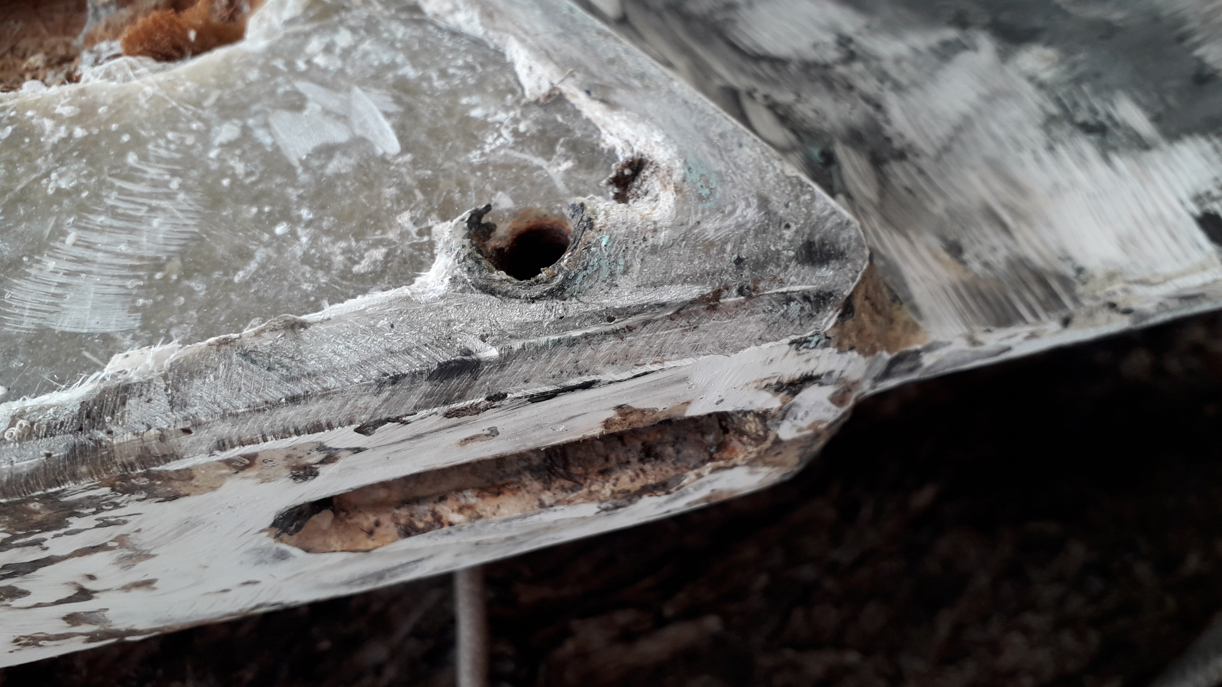

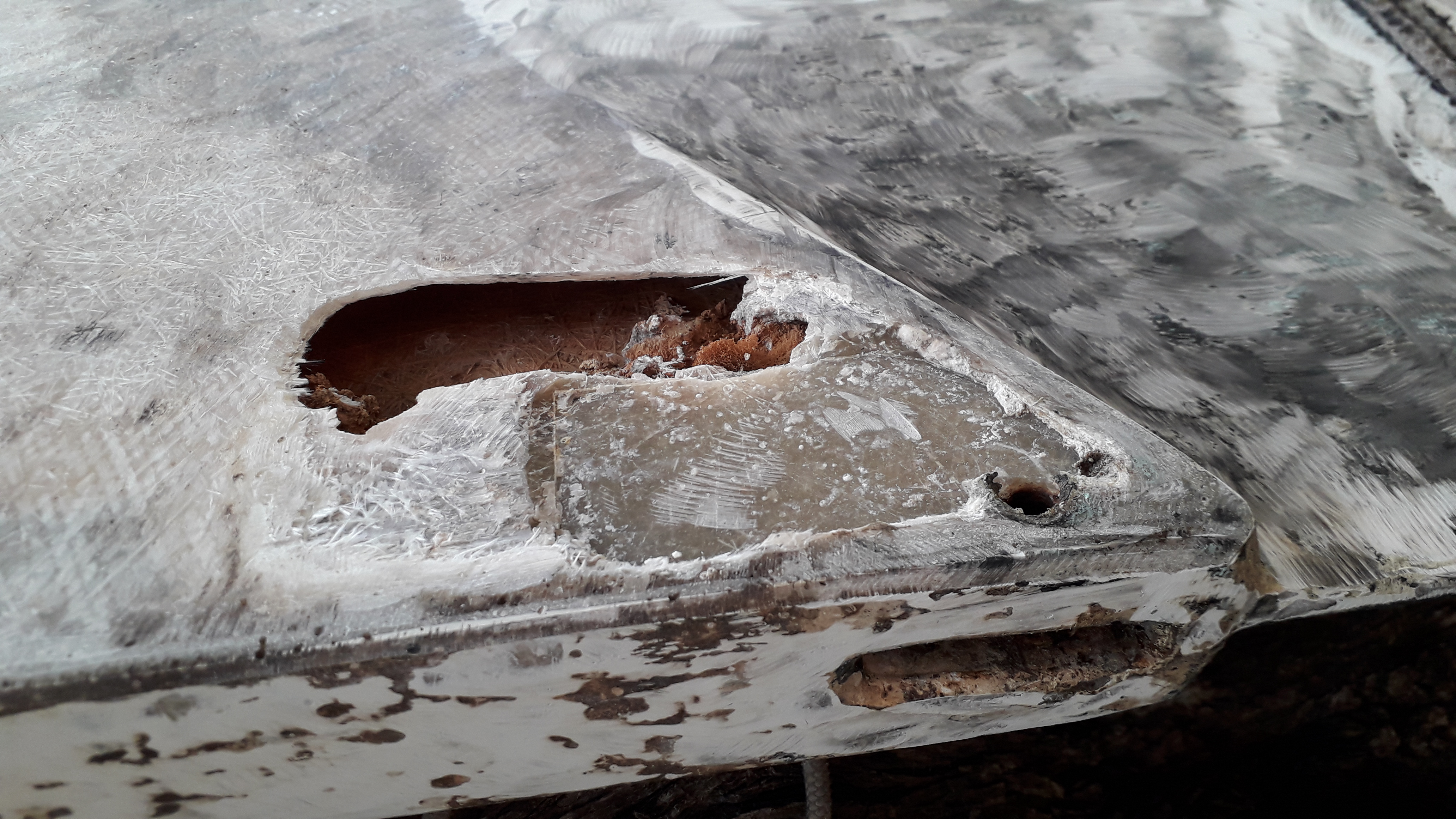

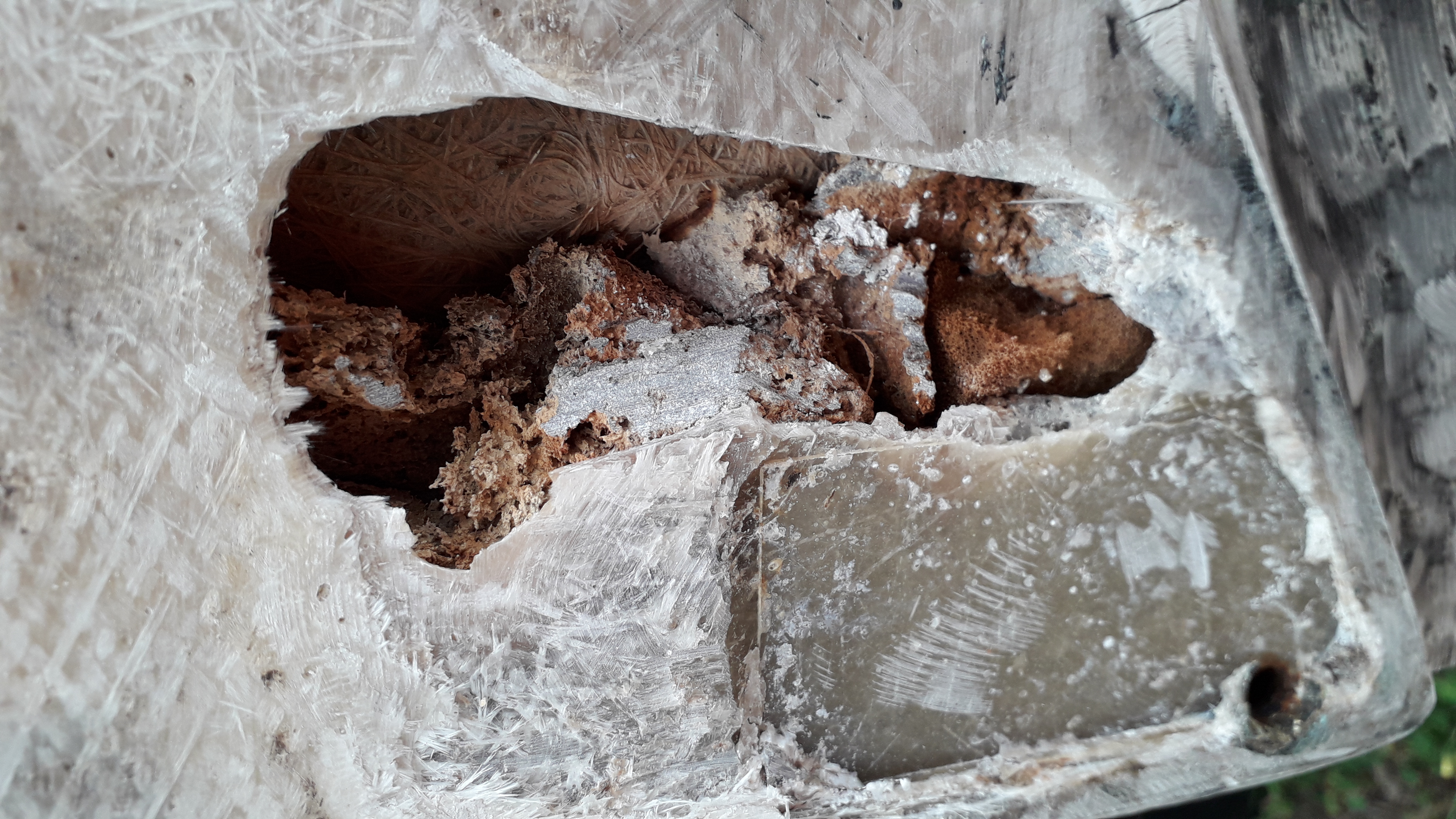

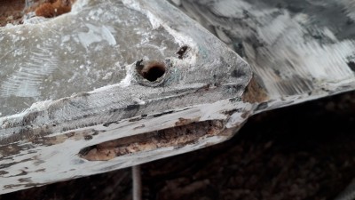

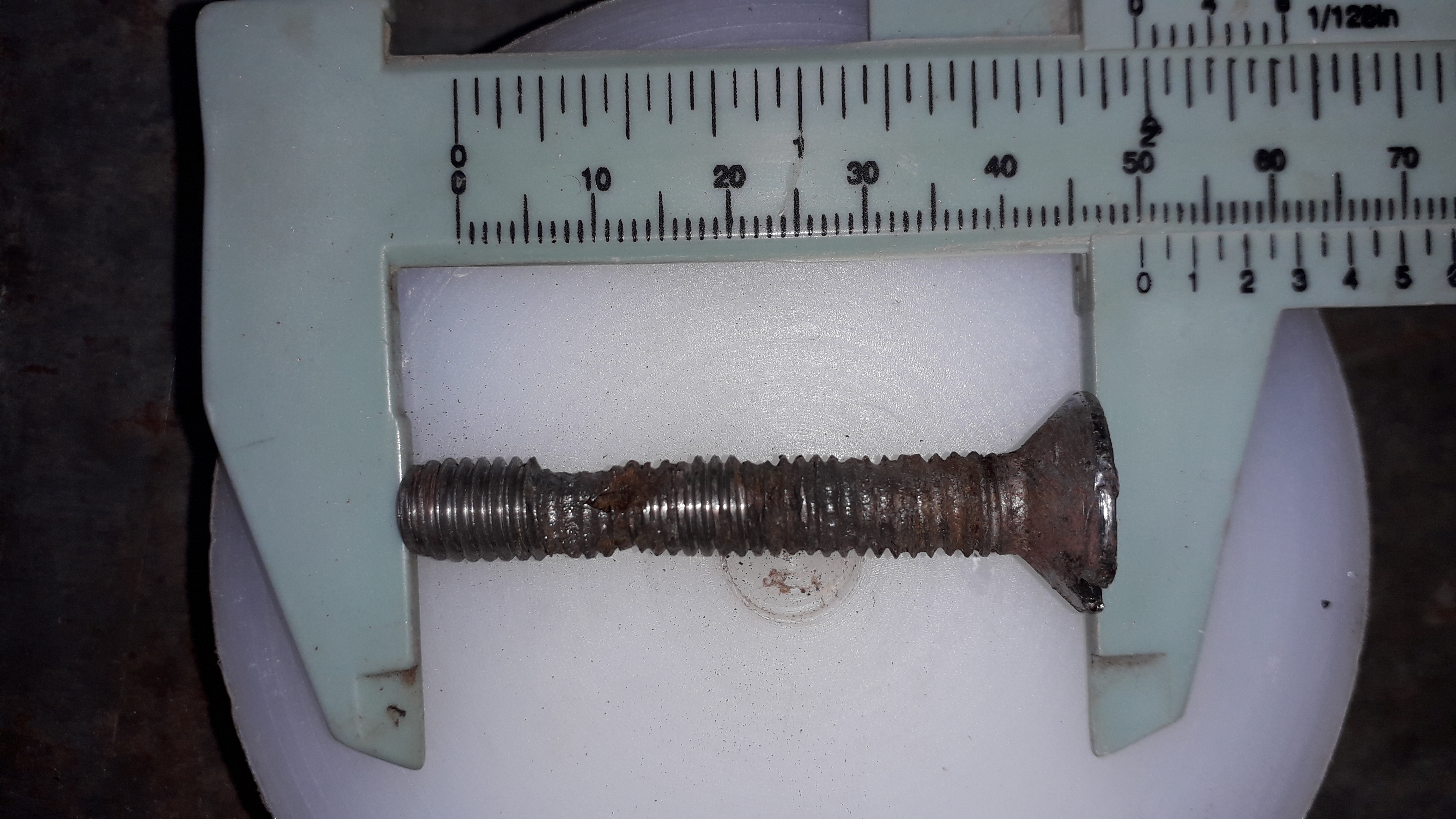

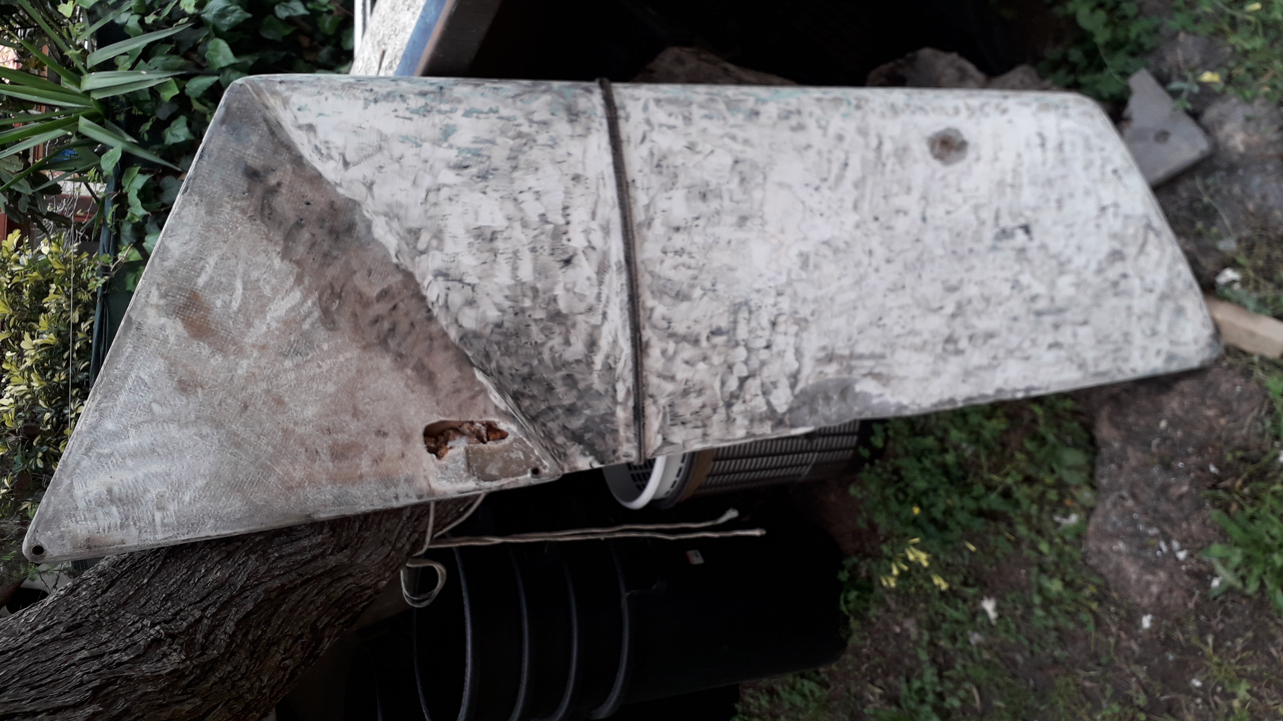

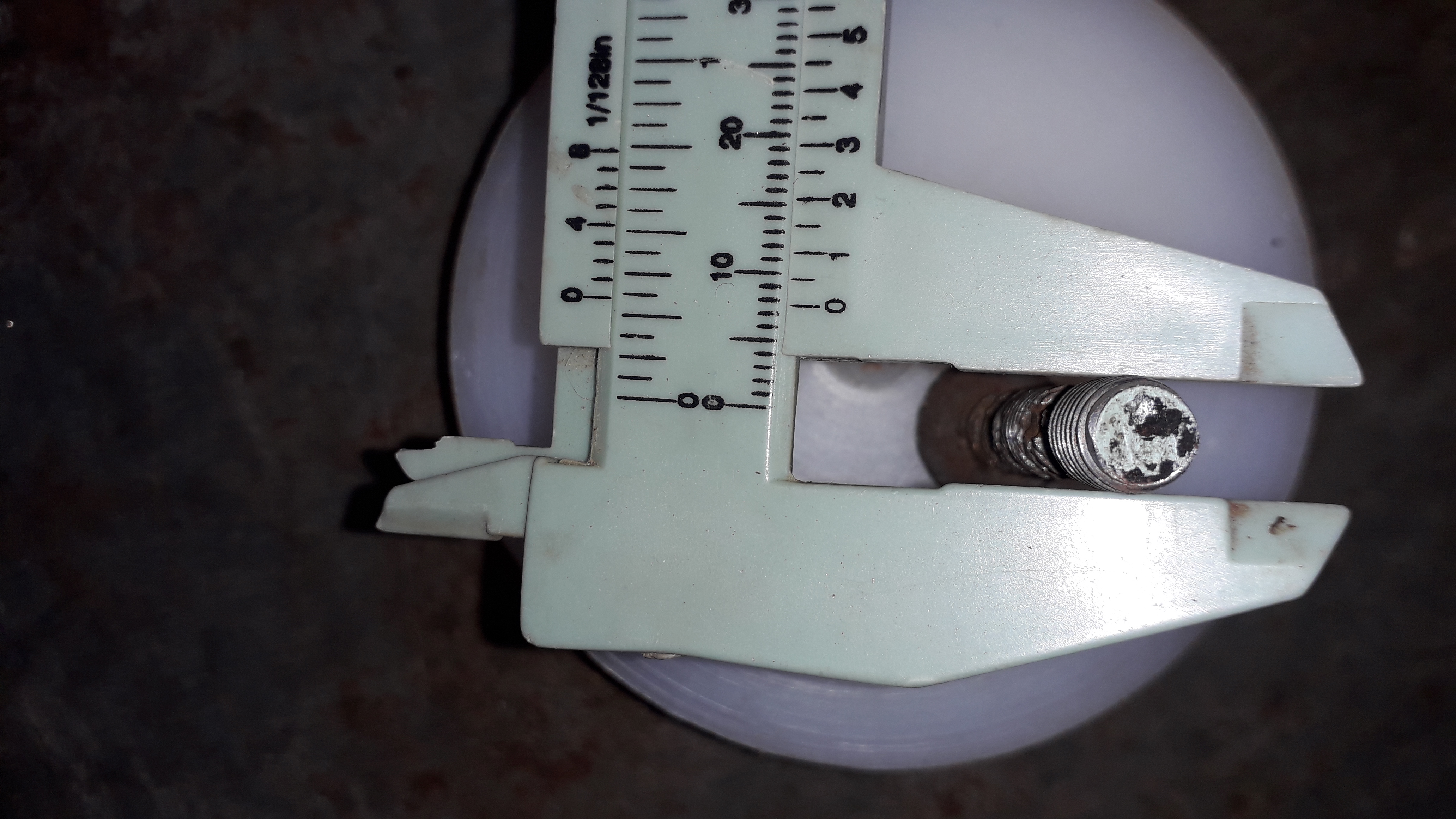

Rimossa la vite che trattiene il cavetto inox alla deriva.
Parziale rimozione delaminazione deriva, porzione superiore. Verosimilmente causata da rigonfiamento ferro zavorra.
Parecchia acqua rugginosa e putribonda all'interno.
Si rende necessaria rimozione guancia dx per verificare condizioni restante ferro.
Penso che si potra' ripristinare l'interno con un telaio scatolato inox e piombo, mantenendo il peso originale di 95 kg.
A seguire nuova laminatura e ripristino guancia.
