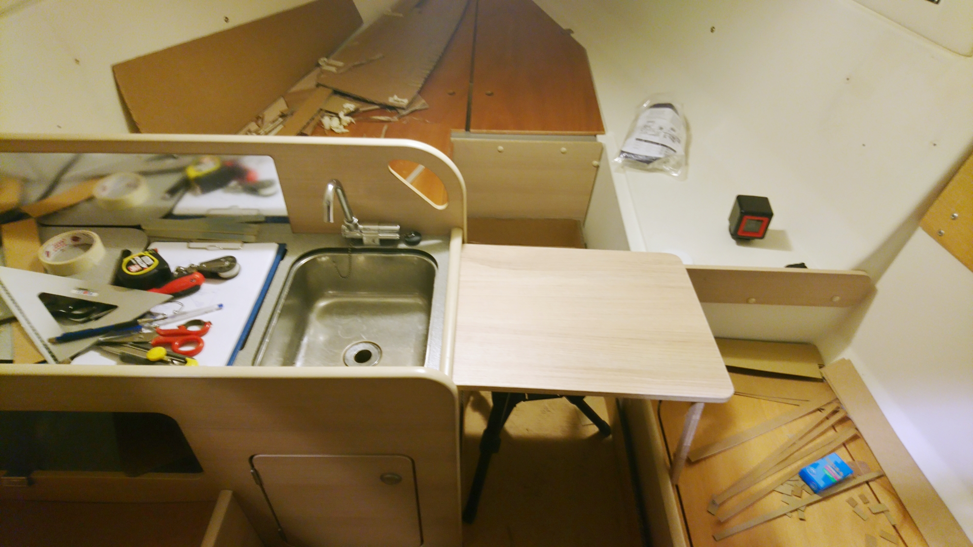

Procede...
Taglia, incolla, rifinisci, borda, è un bel lavoro lungo, per fortuna che mi diverto! :lol:
Dopo il tour de force di ieri e stamattina, mi restano da incollare gli ultimi due pezzi di laminato.
Poi c'è da carteggiare e mettere i bordi, però sta venendo proprio un bel lavoretto.
L'unica immagine che ho è quella del piano di lavoro della cucina.
Due cerniere, due supporti (che sto studiando come fare) e lui è finito.
mobili_07.jpeg [ 1.35 MiB | Osservato 8634 volte ]

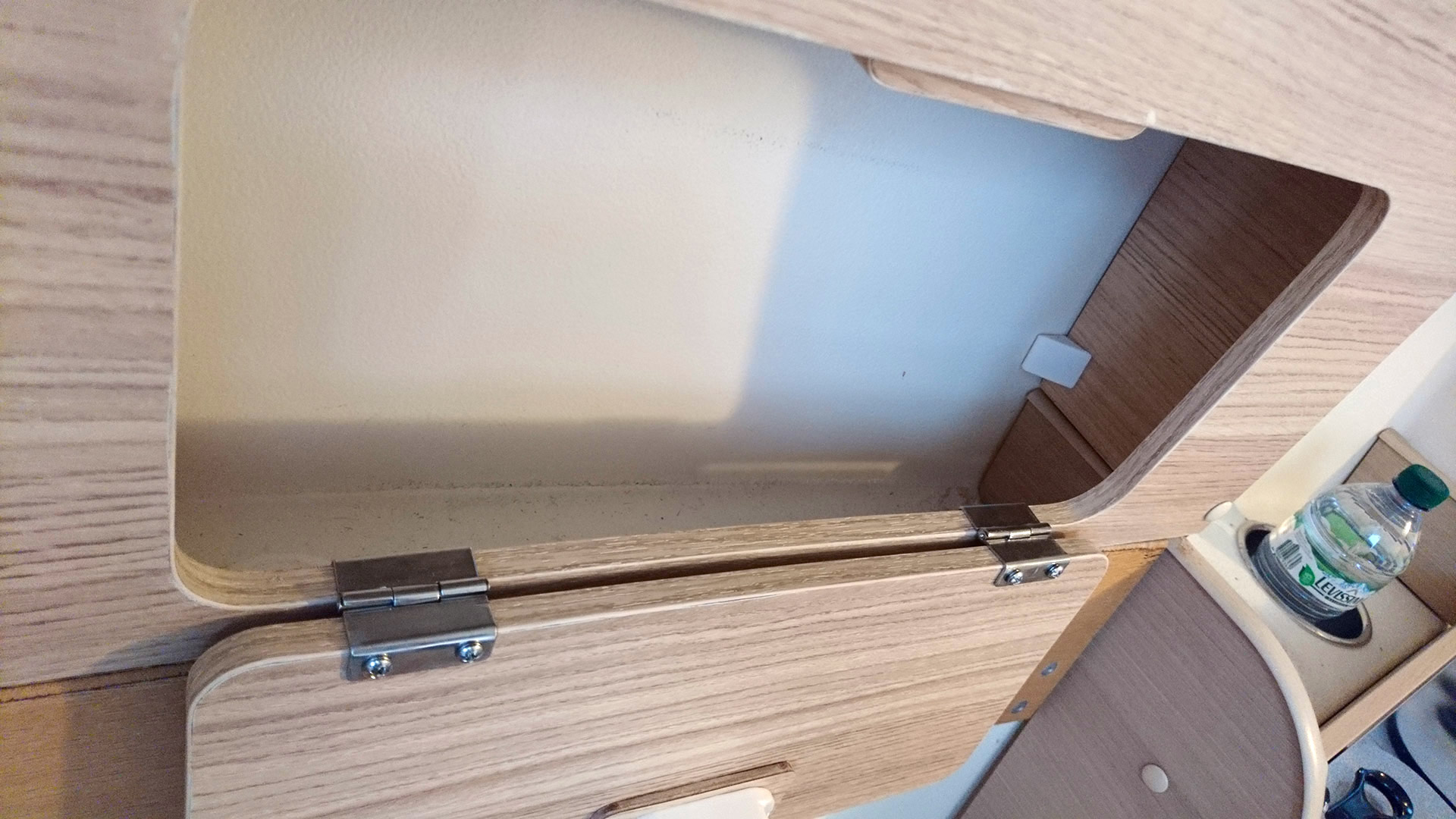

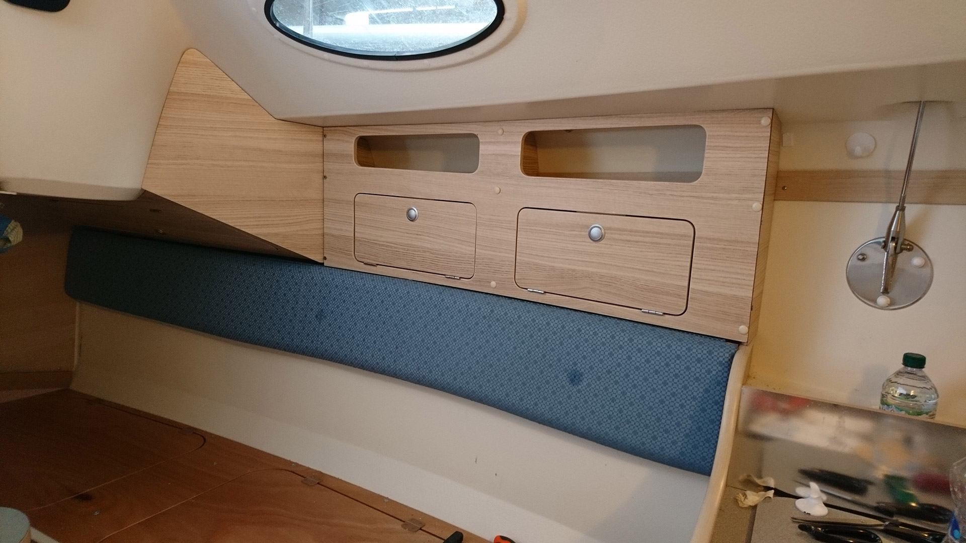

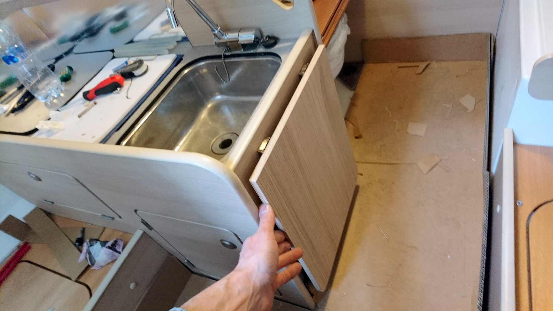

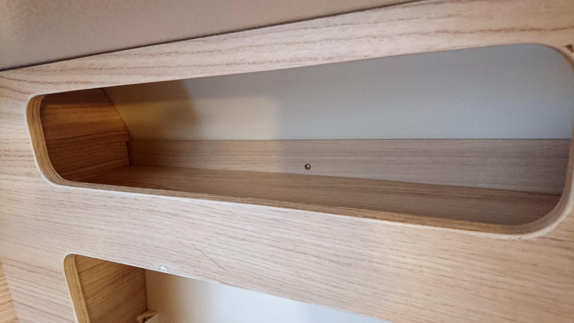

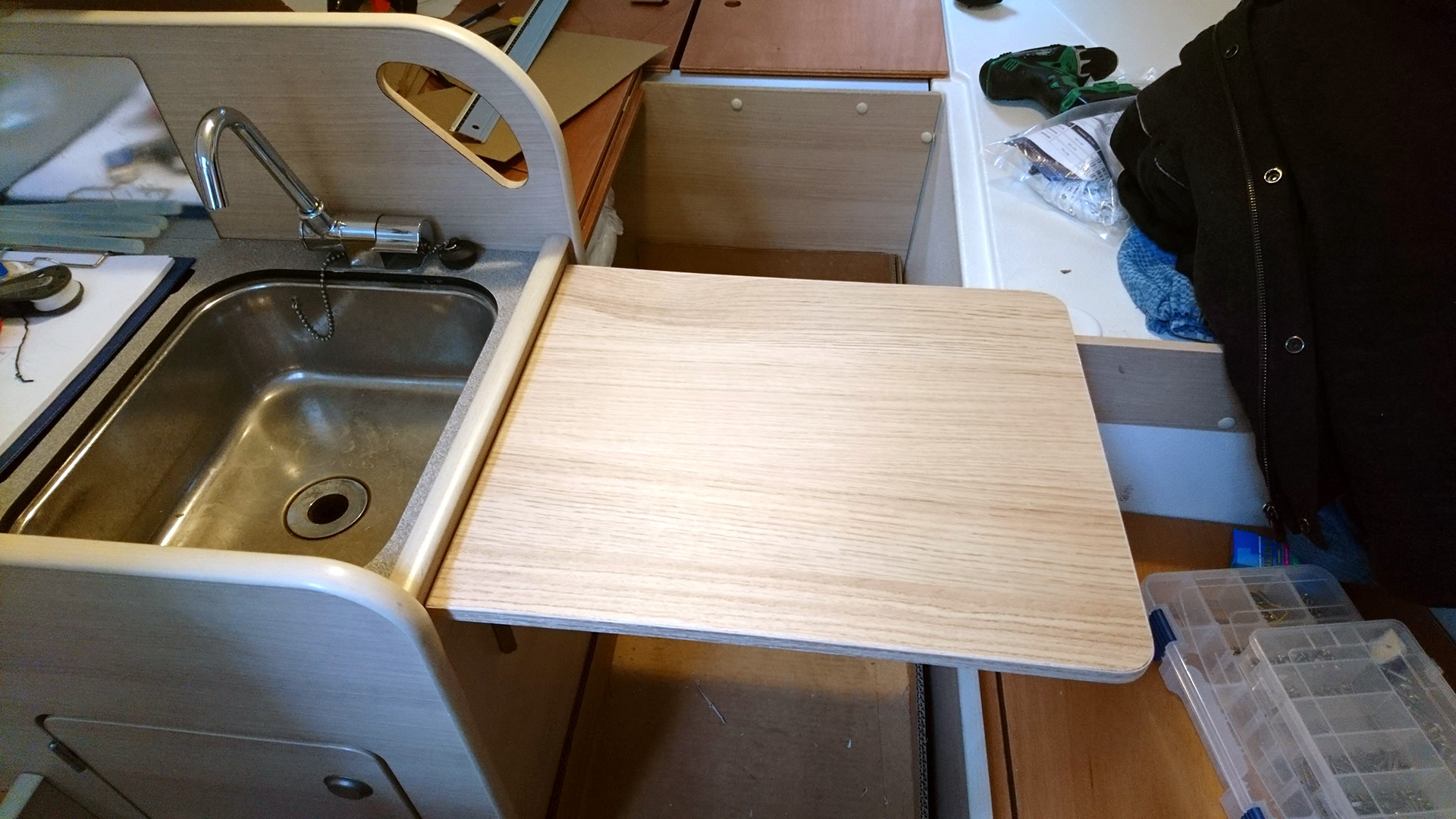

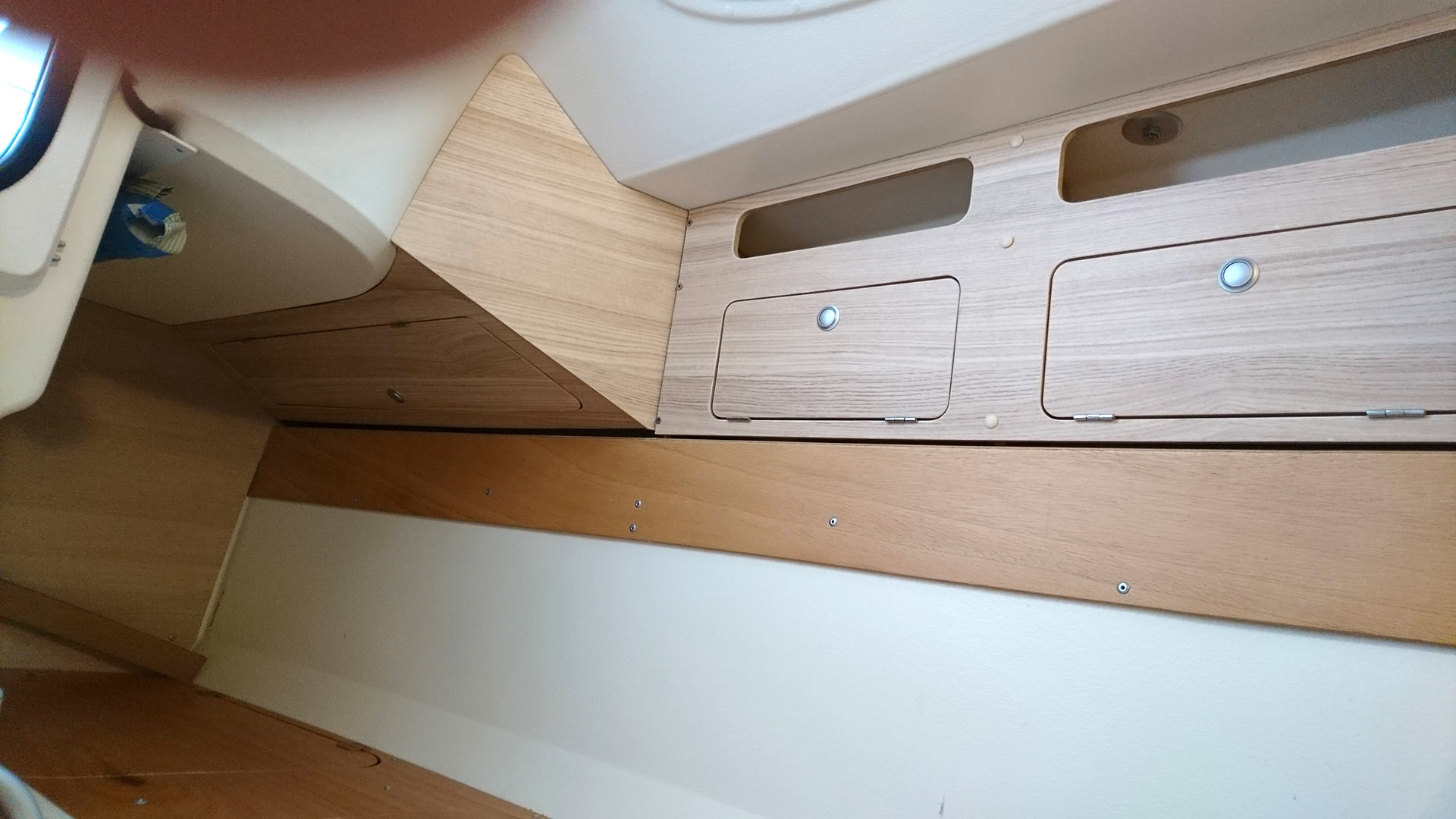

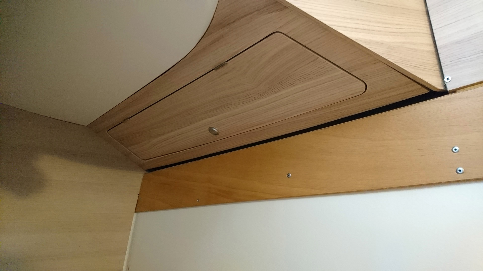

Ieri finalmente sono riuscito a montare gli stipetti, e incredibilmente tonava (quasi) tutto!
C'è qualche piccola impefezione, ma prendere le dime di quella roba lì non è mica facile.
Col senno di poi alcune cose le rifarei in maniera diversa, però va bene così. Sono piuttosto soddisfatto 8-)
stip_01.jpg [ 378.35 KiB | Osservato 8492 volte ]
stip_02.jpg [ 325.62 KiB | Osservato 8492 volte ]
stip_03.jpg [ 380.87 KiB | Osservato 8492 volte ]
stip_04.jpg [ 330.56 KiB | Osservato 8492 volte ]
stip_05.jpg [ 266.88 KiB | Osservato 8492 volte ]
stip_06.jpg [ 395.49 KiB | Osservato 8492 volte ]
stip_07.jpg [ 418.3 KiB | Osservato 8492 volte ]
Non è stata impresa da poco... però mi sono anche divertito (essenziale) ed ho imparato molto sul laminato, che è sostanzialmente un materiale bastardo.
PS. Mi sono dovuto fare anche le cerniere, le volevo uguali a quelle originali, ma non sono stato capace di trovarle da nessuna parte. È stata la cosa più rognosa di tutte.
