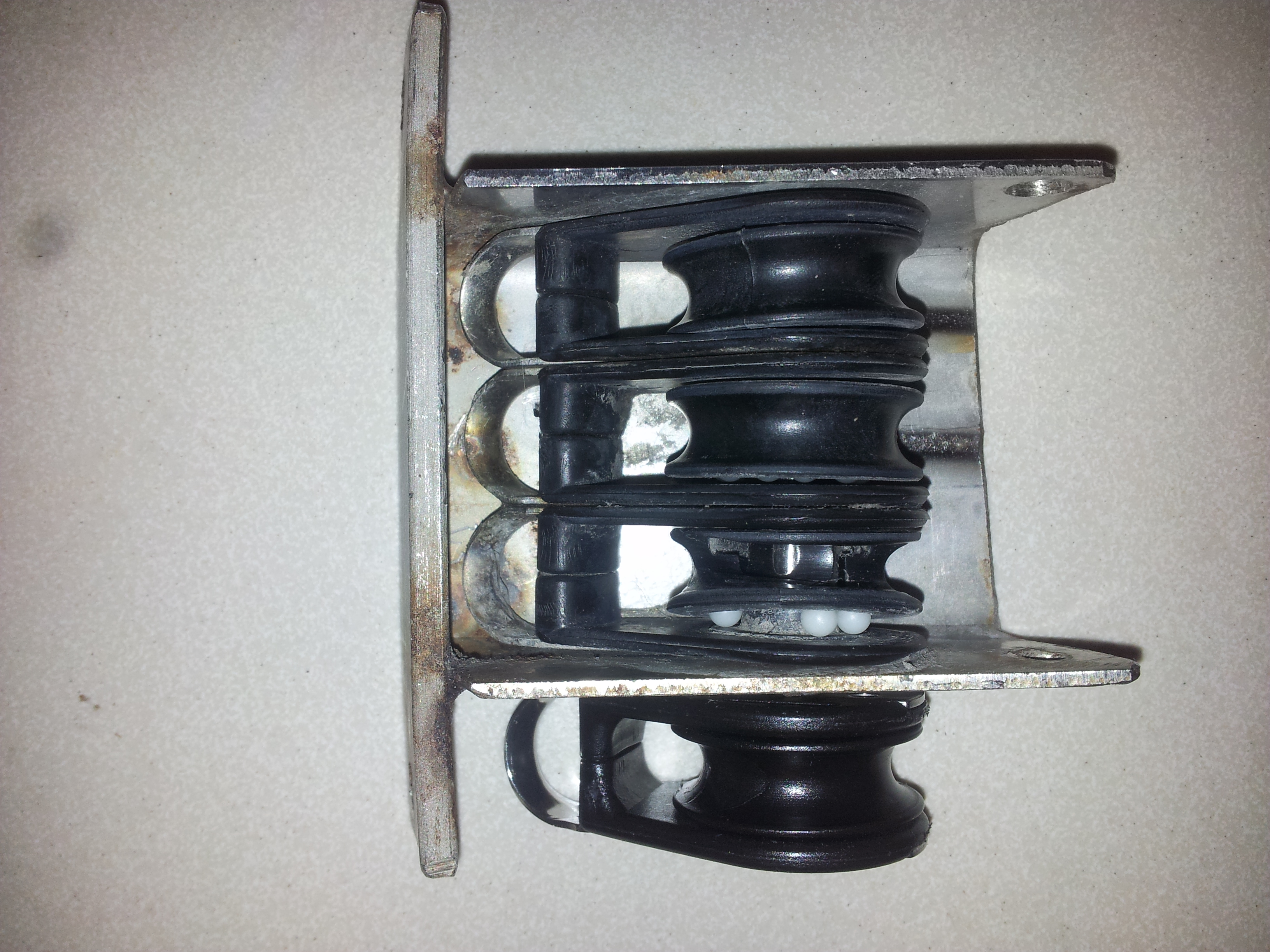

La cima della deriva del mio micropomo cominciava a essere consumata, cosi' ho deciso di sostituirla..
Ho cosi' deciso di smontare il paranco della deriva del mio micropomo per poter controllare il tutto (dopo penso almeno 25 anni di lavoro..)
Uno dei due paranchi e' facilmente accessibile sotto al tavolo... e era perfetto.
per l'altro...
Tralascio le prodezze per infilarsi nel pertugio sotto le sedute e riuscire a svitare il blocco...
Quello che ho trovato e' stata una brutta sorpresa..
Eccola qui:
Commento file: paranco deriva
20000104_102027.jpg [ 3.03 MiB | Osservato 3771 volte ]
Il paranco e' fatto su misura utilizzando tre bozzelli singoli saldati ad un profilato di inox.. e non un bozzello triplo come l'altro del paranco.
Solo che uno di questi tre bozzelli si e' distrutto... probabilmente si e' incastrato e lo sfregamento della cima ha distrutto la puleggia...
Si vede abbastanza bene..
Gli altri due sono ancora perfetti.

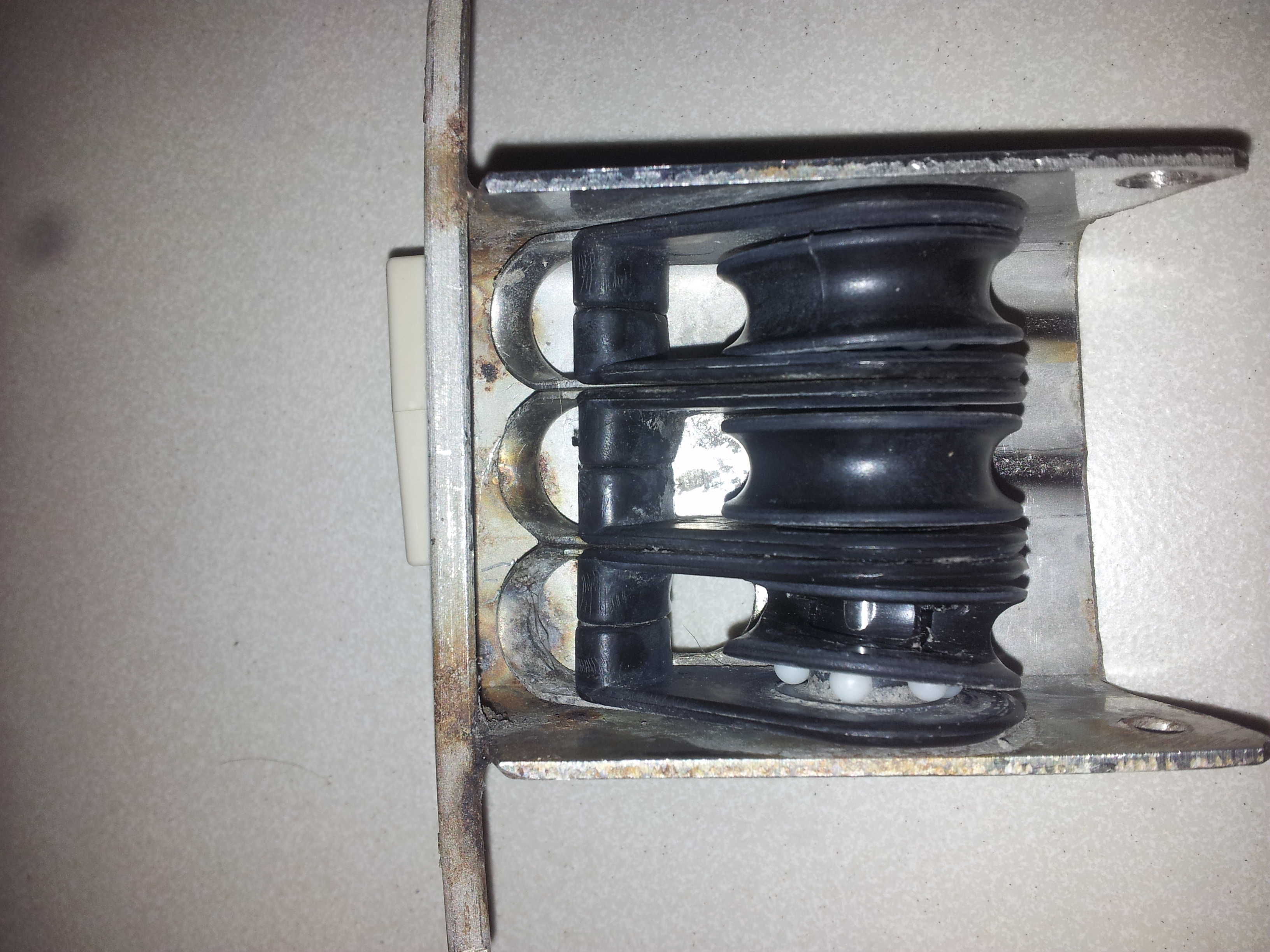

Volendo ricostruirlo ho preso un bozzello singolo nuovo Viadana da 28mm ...
Ed eccolo accanto agli altri...
Commento file: bozzello viadana accanto al paranco
20000104_102232.jpg [ 2.97 MiB | Osservato 3771 volte ]
Sebbene il diametro delle pulegge sia esattamente uguale, e' piu' corto!!!!!!
Rischio che la cima che esce da dietro quel bozzello sfreghi sulla parte alta..
Passo ad Harken... bozzello da 29mm (in realta' identico al viadana in tutto e per tutto..)
uguale...
Controllo HS ... sempre uguali al Viadana...
Controllo Ronstan... sempre uguali a Viadana...
Controllo Wichard... niente da fare...
Morale..
Avete idea se c'e' qualche altro costruttore di bozzelli o semplicemente una volta i bozzelli erano fatti cosi' e io adesso mi attacco?
Alla peggio limo via la parte plastica in alto... tanto quello che tiene e' il perno saldato (che non si vede ma quei tre bozzelli sono "trapassati" da un perno di inox saldato al resto del profilato),,,

Sulla mia il paranco deriva e' manco a dirlo autocostruito le pulegge sono in polizene senza cuscinetti,lavorano direttamente sul perno funzionano egregiamente.potresti rifare le pulegge e sostituirle molando la saldatura che tiene il perno per poi riposizionare il tutto facendo attenzione a fermare il perno con dei punti di saldatura raffreddando subito il tutto per non fondere le pulegge.
Nel. Caso remoto che non sapessi come fare spediscimelo che te lo sistemo
mi tocchera' per forza molare il perno per sfilare il bozzello rotto, poi devo molare il perno del bozzello nuovo (che va sostituito dal perno saldato a tutta lunghezza) e piazzare il nuovo bozzello..
credo che alla fine daro' un colpo di lima alla plastica nera piu' corta che non ha nessuna funzione strutturale e riassemblo il tutto..
PS: tra l'altro i bozzelli sono saldati anche in testa e quindi devo tagliare la saldatura del pezzo di traverso per accedere a quel lato, tagliare la saldatura in testa al bozzello rotto e risaldarci quello nuovo prima di risaldare la piastra di traverso...
Insomma un bel lavoretto..
Hai ragione a dire che devo stare attento a raffreddare... non ci avevo pensato...
Grazie per la disponibilita'...
vediamo se combino da me (pasticci)...
eventualmente ti disturbo come ultima ratio.. :roll:

problema risolto...
piu' facilmente del previsto...
Appena molato e rimosso il perno tutta la parte plastica del bozzello si sfila, lasciando sul posto la U metallica... pronta per ricevere la nuova parte plastica con il bozzello nuovo...
non e' servito tagliare la saldatura in testa al bozzello...
stasera lo provo..
