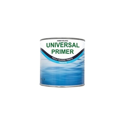

che ne dite di questo? costa pochissimo
UNIVERSAL PRIMER
Primer per opera viva dotato di alta impermeabilità e buon potere anticorrosivo. Adatto ad isolare vecchie antivegetative.
CARATTERISTICHE TECNICHE
Metodo di applicazione: Rullo, Pennello, Spruzzo
Resa per mano: 9 mq/l per mano
Umero di mani: 1
Peso specifico: 1,15 - 1,20
Essicazione (20° C) fuori polvere: 30 min.
Essicazione al tratto: 2 h.
Essicazione ricopertura: 6 h.
Essicazione varo: min 16 h., max 6 mesi
Diluente: n. 2
marlin-universal-primer.jpg [ 23.64 KiB | Osservato 3812 volte ]
non sembra male..
te lo hanno suggerito quelli del negozio che ti ho menzionato?

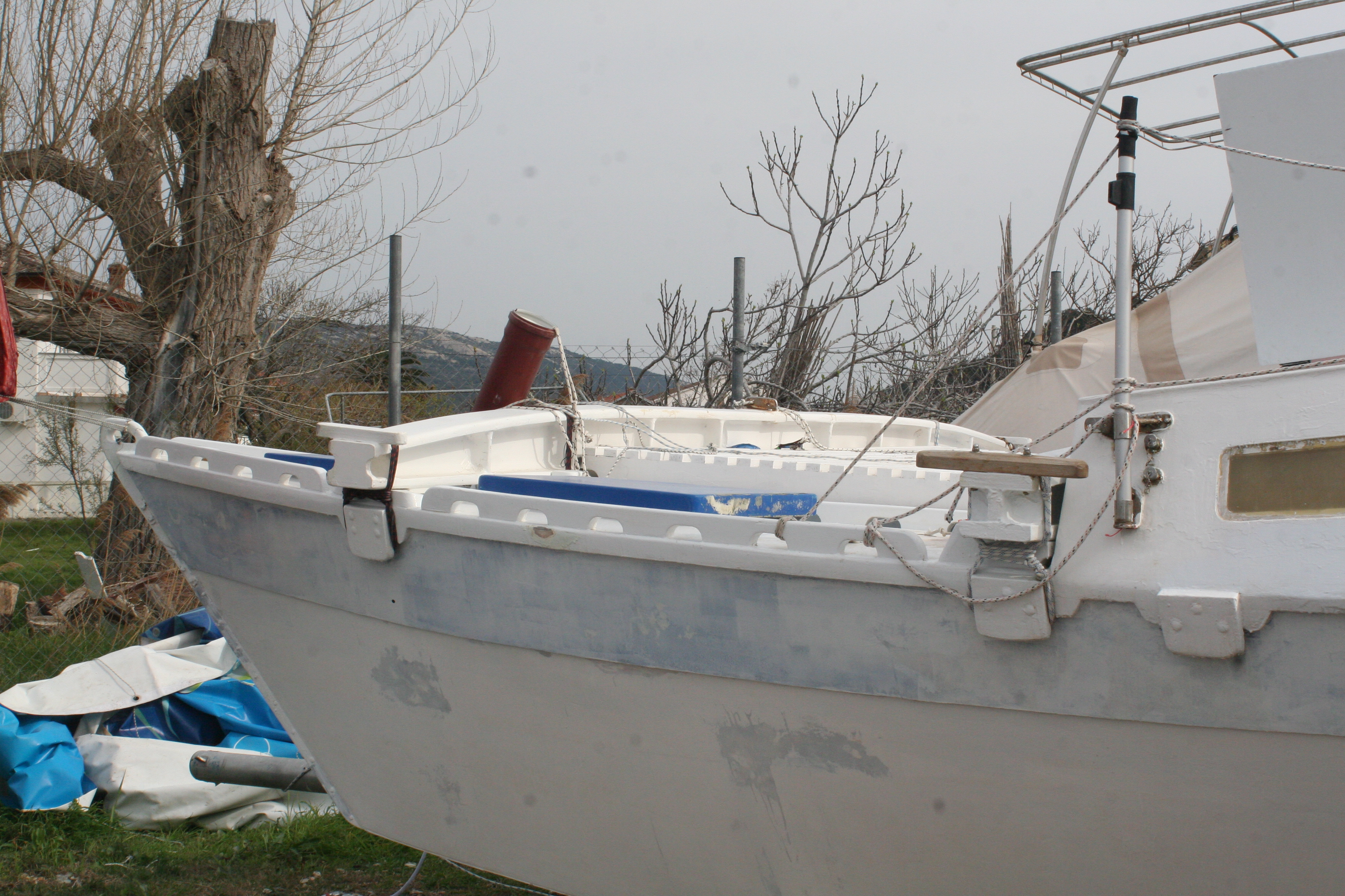

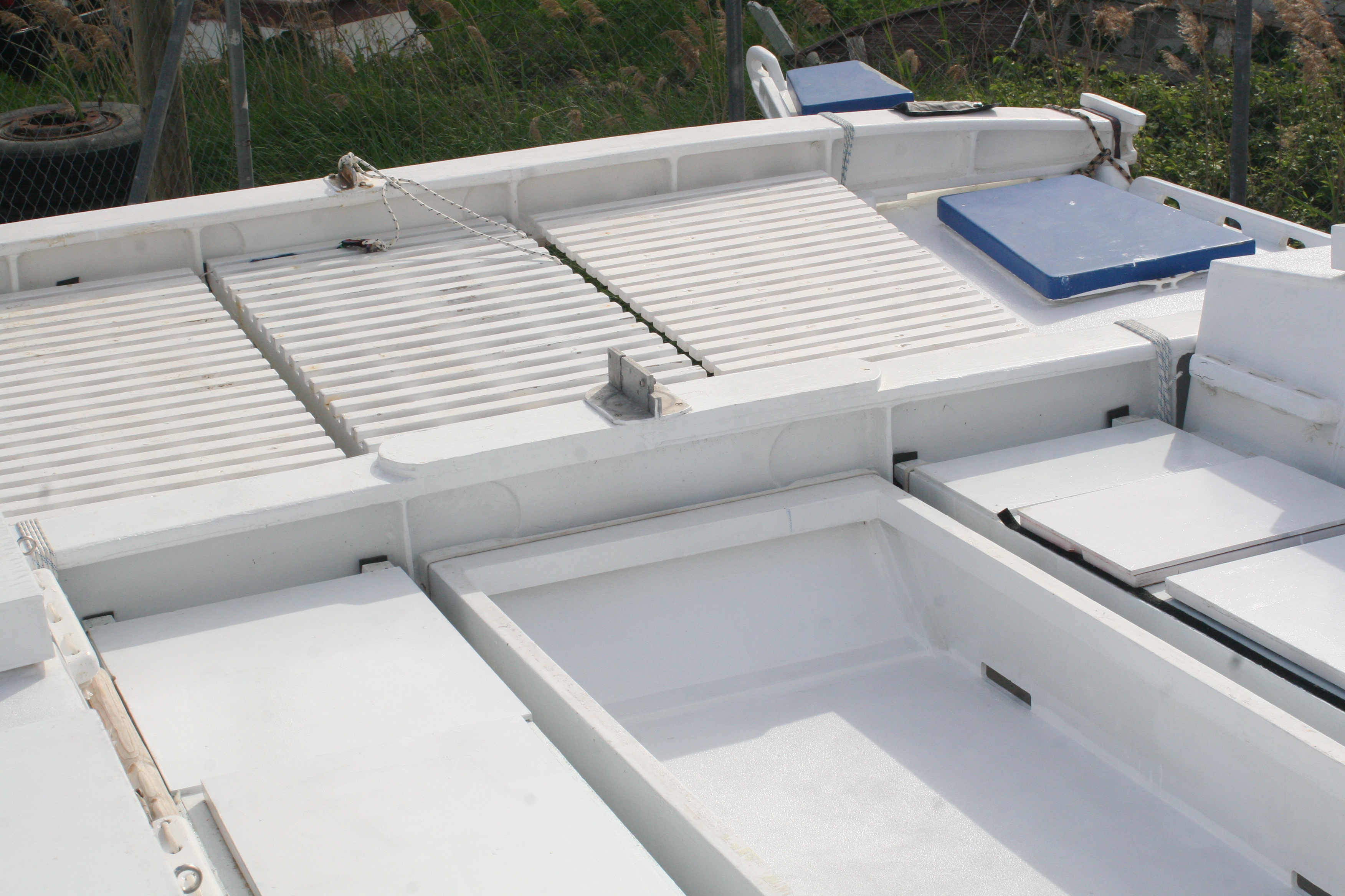

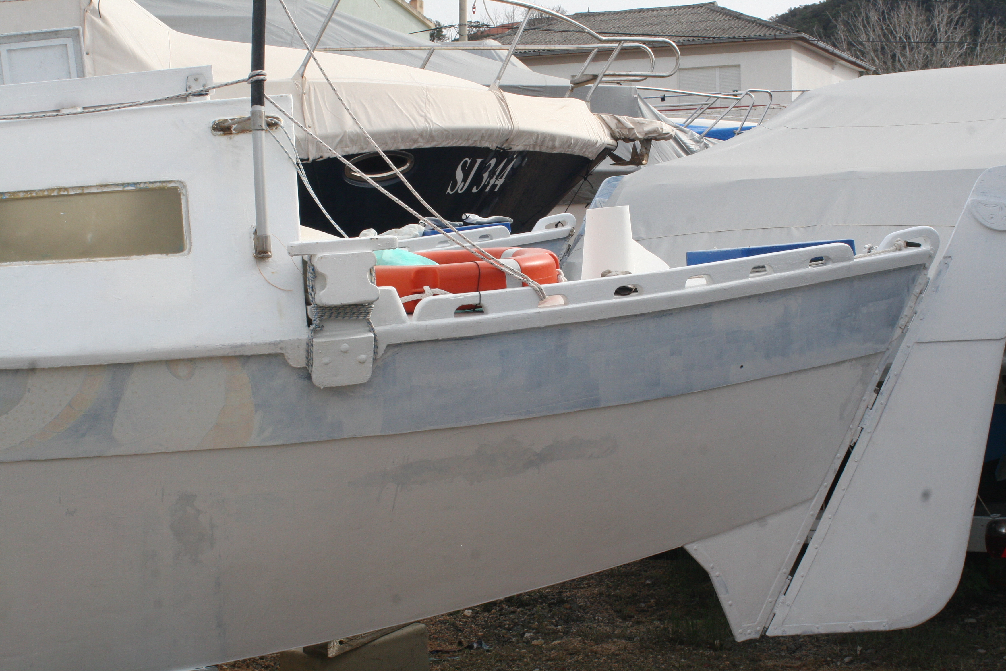

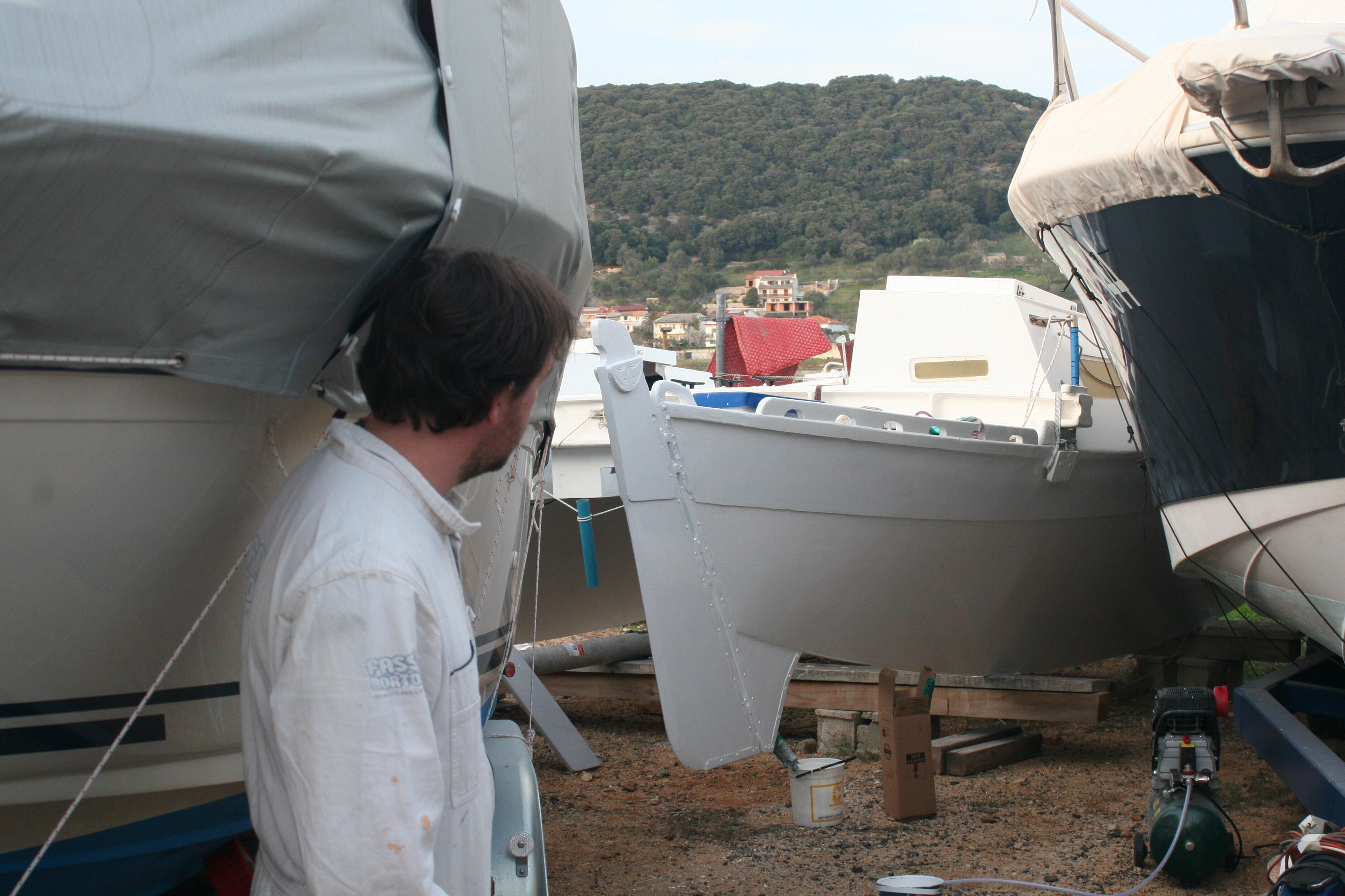

MessaggioInviato: 21/04/2016, 21:19
IMG_1892.JPG [ 3.26 MiB | Osservato 3572 volte ]
IMG_1729.JPG [ 3.3 MiB | Osservato 3572 volte ]
IMG_1724.JPG [ 3.86 MiB | Osservato 3572 volte ]
IMG_1720.JPG [ 3.19 MiB | Osservato 3572 volte ]
IMG_1719.JPG [ 3.7 MiB | Osservato 3572 volte ]

per completezza di informazione:
una mano di fondo e due di smalto Toplaki a base alchidica, che non so cos'è ma sembra sia una figata. Tutto monocomponente. Non sarebbe adatto all'opera viva, ma mi è stato riferito dal tecnico che per l'uso che ne facciamo noi, va benissimo.
Il chè mi fa supporre che le nostre barche non sono nemmeno lontanamente considerate dai produttori di vernici.
Dopo l'episodio della scorsa estate mia moglie mi ha imposto l'antisdruciolo:
Sempre su consiglio dei gentilissimi, abbiamo spolverato cristalli di quarzo e successivamente riverniciato (6 euro per un pugno) .
OSSERVAZIONI:
- il difetto è che la polvere è nera e alla terza mano, ancora si vedono ombre nere.
Leggo che si può usare comune sabbia Lido?
contrindicazioni?
- Ho comprato troppa roba, nella paura di trovarmi senza sull'isola di Rab a metà del lavoro. Più o meno il doppio della roba che ho usato :cry: . Poco male, spero che i prodotti si co0nservino, tanto più che devo riverniciare dejavù ;)
contrindicazioni?
a fare i puristi:
va bene la sabbia di quarzo...
in quella di lido trovi una bella percentuale di sali vari, resti calcarei di gusci di molluschi e in generale di carbonati
sfortuna vuole anche che la maggior parte delle montagne del triveneto sia dolomitico, ossia formato da carbonati calcarei e quindi... sono carbonati calcarei i granelli della sabbia delle nostre coste..
tutti materiali che alla lunga si disciolgono nell'acqua... e non sono cosi' duri come il quarzo per cui con la sabbia dei nostri lidi il rischio e' che non sia duratura come quella di quarzo..
Ma sono sottigliezze...
certo, per 6 euro preferisco andare sul sicuro...
pero' strano il quarzo nero.... non e' che hai preso carburo di silicio?
