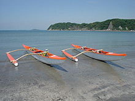

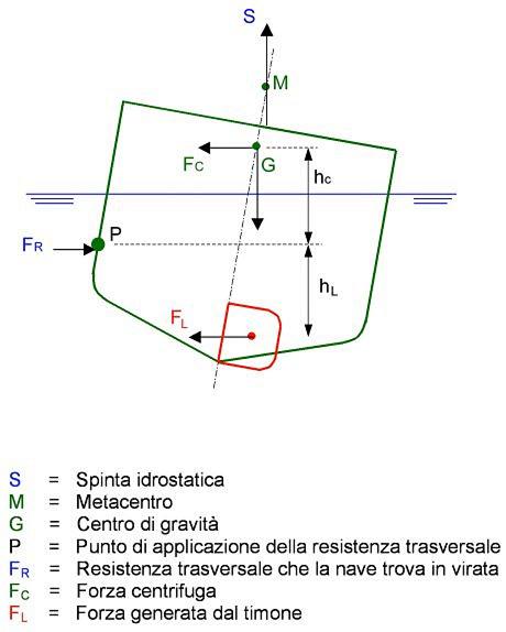

Bè ormai l’hai fatta, nonostante tutto e tutti è finita. Adesso torno a fare delle considerazioni:
Guarda queste due canoe( figura 1) : la loro poppa è molto alta , lo scafo a banana. Sono così realizzate per consentire al timoniere di stare a poppa ed alzare la prua, in modo che, nonostante i ristretti volumi della stessa lo scafo non si inabissi sotto la pressione del vento.
Il galleggiante laterale controbilancia la spinta del vento che si verifica quando la vela è sottoposta alla sua pressione.
Quando la spinta si manifesta dal lato del galleggiante il timoniere si sposta sulla traversa più vicina ed usa tutta la parte sottostante dello scafo ( vedi la banana ha la sua parte maggiore verso poppa) per mantenere la barca in assetto.
La pagaia che usavano su queste barche aveva molteplici usi: rallentare lo scafo, virare e compensare lo sbandamento prodotto nella virata(figura 2)

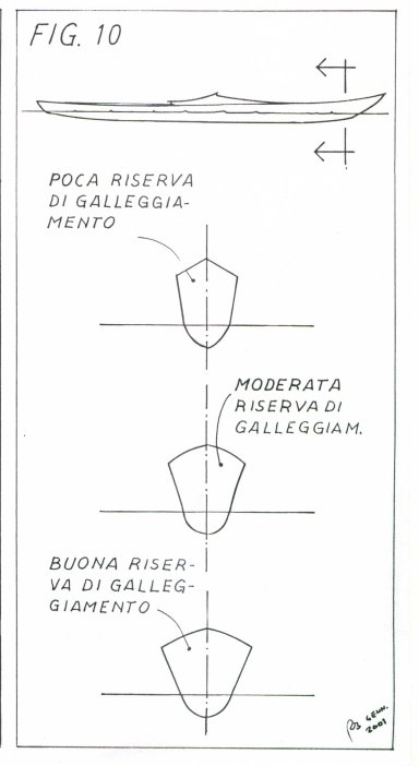

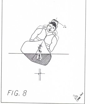

osserva queste immagini e medita

kayessen_fig_8[1].jpg [ 11.2 KiB | Osservato 3329 volte ]

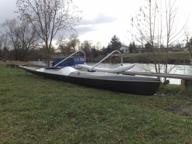

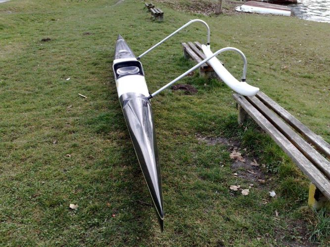

ecco due belle foto di un galleggiante laterale..................resta comunque da verificare la condizione dei volumi sotto pa pressione del vento, per la deriva ok per la maggiore direzionalità, non so quanto valga il siluro di appesantimento. ricordati quanto detto per timone e pagaia. saluti
