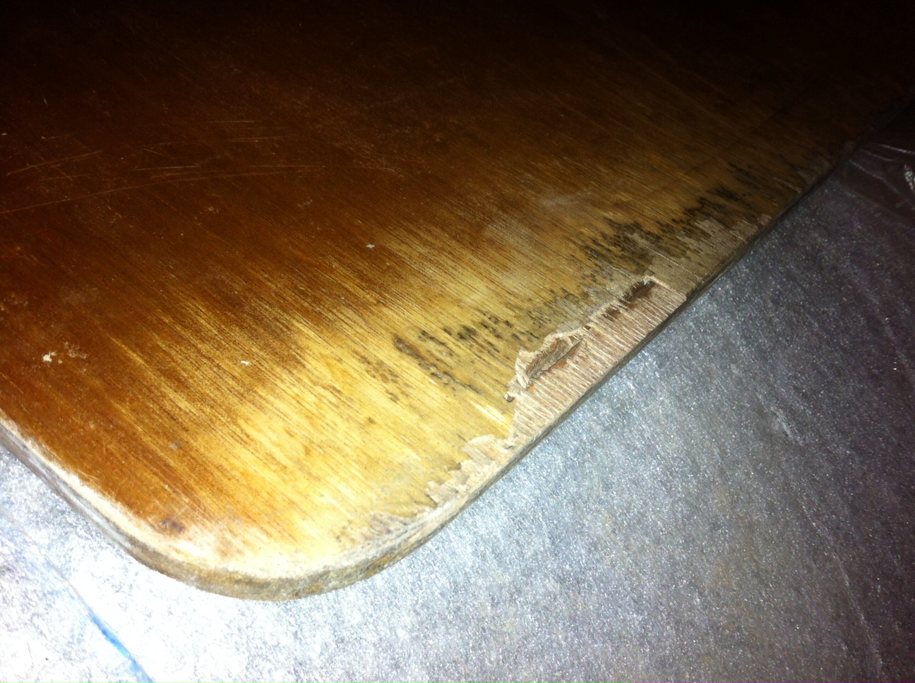

Tra i lavoretti vari mi sto cimentando nella sistemazione del "portello" di accesso sottocoperta della mia deriva.
Mentre lo stavo levigando per applicare il flatting mi sono accorto che il compensato dalla parte interna e' rovinato.
Cosa usare? Normale stucco per legno di colore marrone e poi via con il flatting?
Come sempre attendo una dritta :roll:
Grazie!
Commento file: Compensato quasi "bucato" e parte finale consumata....

Gratta, asciuga bene quindi vernicia.
Personalmente vedo segni di grande marciume, ma non è detto, prova.

in realta' e' perfettamente secco....
diciamo che quello che si vede e' solido mentre....... quello che manca manca.
Ed e' proprio cio' che manca che vorrei aggiungere :)
C'e' un piccolo buco ed inoltre il compensato e un po' mangiato nella parte terminale.
Il bello e' che i problemi sono dalla parte interna, il resto e' integro e dopo la levigatura e' diventato un bijoux.
:?: Stucco o levigo e vernicio e basta? :?:

Altra domanda : il nero e' muffa? quindi va assolutamente levigato?

Lo stucco non credo serva a nulla.

OK, allora, via di levigo e flatting !!!
Il prossimo anno vedremo se rifarlo....
grazie dei consigli!

se vuoi un lavoro fatto bene dovresti delaminare 1 o 2 strati di compensato ritagliare un foglio o 2 o anche tre di legno per impiallacciature , incollarlo con colla Vinavil o Titebond , pressarlo bene tra due morsetti e poi con calma levigare fino a portare alla pari con lo spessore originate
.... il nero è muffa .. lavalo con Varechina lascia asciugare bene e leviga ... ;)
