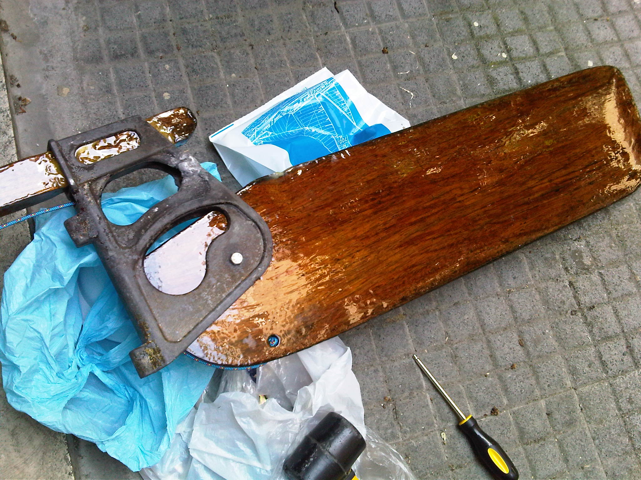

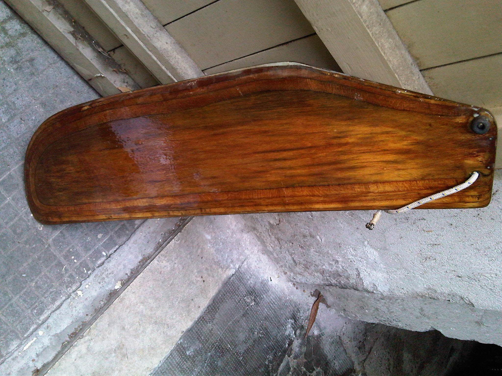

forse parlavi del mio, io ho carteggiato, stuccato e rifatto il profilo con epossidica e microsfere (errore, si vede il colore diverso, dovevo mischiare con segatura della carteggiatura :? ), passato due mani di epossidica e poi finito con una vernice che mi sembra si chiami spinnaker, o qualcosa del genere, se ti interessa stasera controllo e ti dico di preciso.
Questo è il risultato finale (le foto non sono un granchè, dal vivo è meglio :roll: )
IMG00382-20120513-1149.jpg [ 492.11 KiB | Osservato 2744 volte ]
IMG00386-20120513-1151.jpg [ 451.12 KiB | Osservato 2744 volte ]
