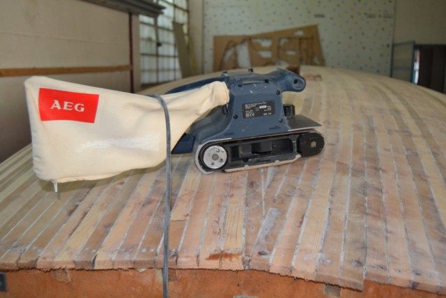

la mia barca è lunga 6 mt e 2.25 al baglio max più o meno come superficie dovrebbe essere equivalente ai tuoi scafi io per levigarla da solo ho inpiegato 1 giorno ma mi sono avvalso dell'artiglieria
DSC_0460 [640x480].JPG [ 69.78 KiB | Osservato 2620 volte ]
oltre al carroarmato avevo anche una levigatrice della rupes .
si tratta di attrezzatura professionale avuta in prestito con pochi kg di mozzarella :lol: .
penso che x quanto riguarda l'opera viva non dovrebbero esserci problemi più difficile sarà l'intervento sull'opera morta dove andrebbe smontata ogni cosa .
p.s il mio scafo era nuovo infatti x levigare ho usato dei nastri consumati
un'altro sistema molto usato x rimuovere vecchie vernici ecc è la fiamma usando un bruciatore di quelli x scaldare la carta catramata x intenderci .
un'altro sistema molto usato x rimuovere vecchie vernici ecc è la fiamma usando un bruciatore di quelli x scaldare la carta catramata x intenderci :shock: :o
se avessi usato nastri nuovi è talmente forte l'azione abrasiva che in un attimo incidi un paio di mm ....
questo sistema è davvero efficace e veloce l'unico problema in una costruzione come la tua è rappresentato dall'incollaggio bisognerebbe capire se è conpatibile con un intervento del genere nel caso contatterei cecchi loro hanno esperienza e penso potrebbero facilmente rispondere in merito
