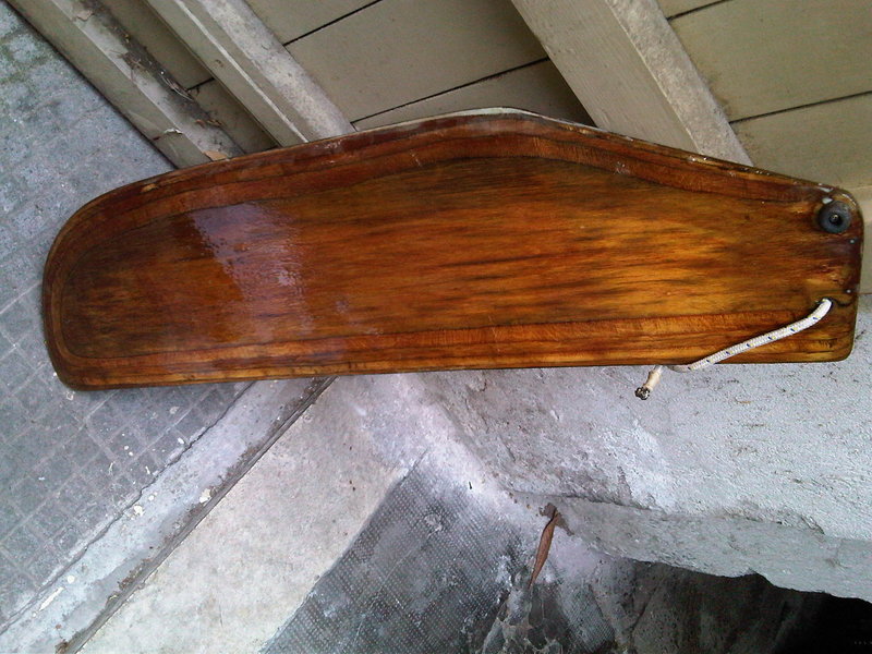

Questa è la deriva. Sul bordo si vede la parte chiara che ho ricostruito con resina e microsfere, esteticamente non disturba tanto.
IMG00383-20120513-1149.jpg [ 439.89 KiB | Osservato 1991 volte ]

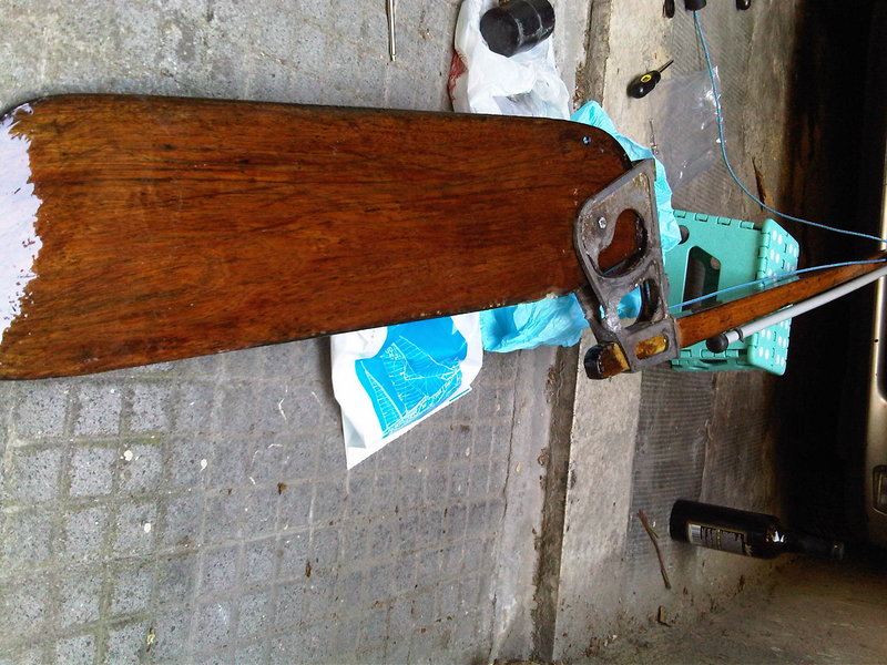

Timone: anche qui quella parte consumata per il contatto con il metallo quando è alzato l'ho ricostruita con resina caricata, sono curioso di vedere quanto dura. :roll:
IMG00384-20120513-1150.jpg [ 255.45 KiB | Osservato 1991 volte ]

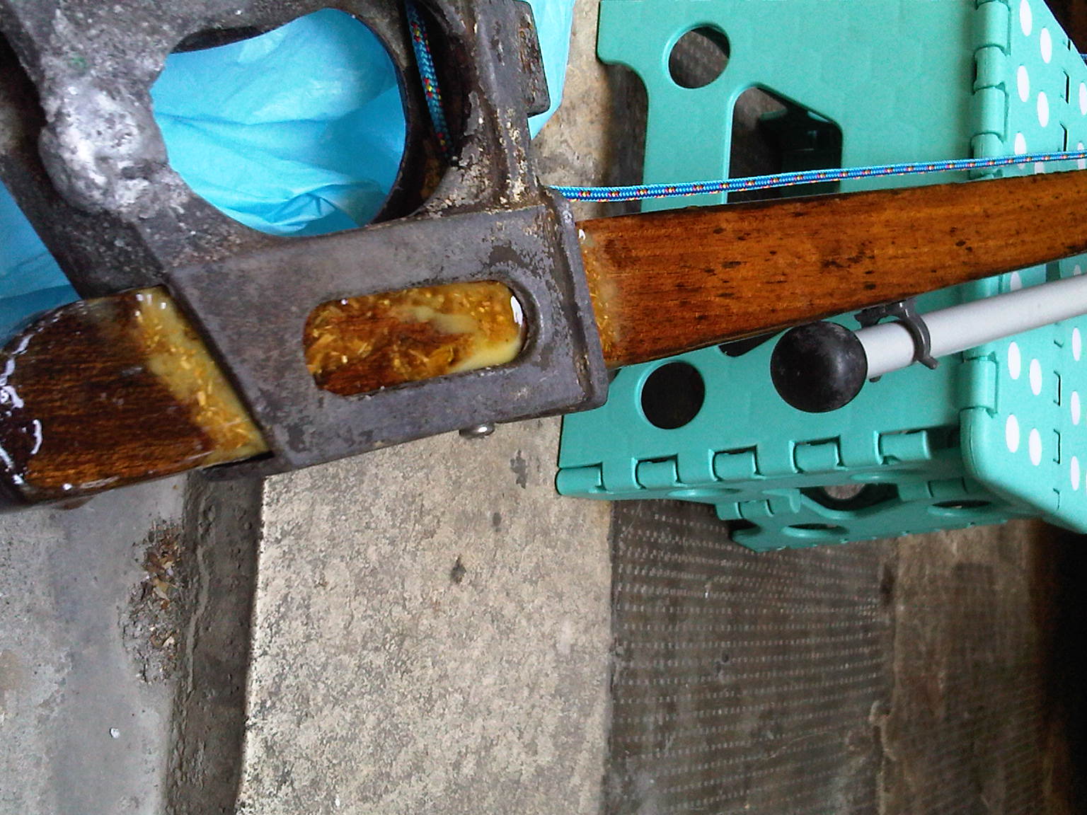

Questa è la barra. Si vedono bene i miei maldestri tentativi di ricostruzione delle parti che un po' erano marce e un po' ho dovuto scavare per estrarre la barra. Esteticamente fa schifo, però la solidità mi soddisfa a pieno.
