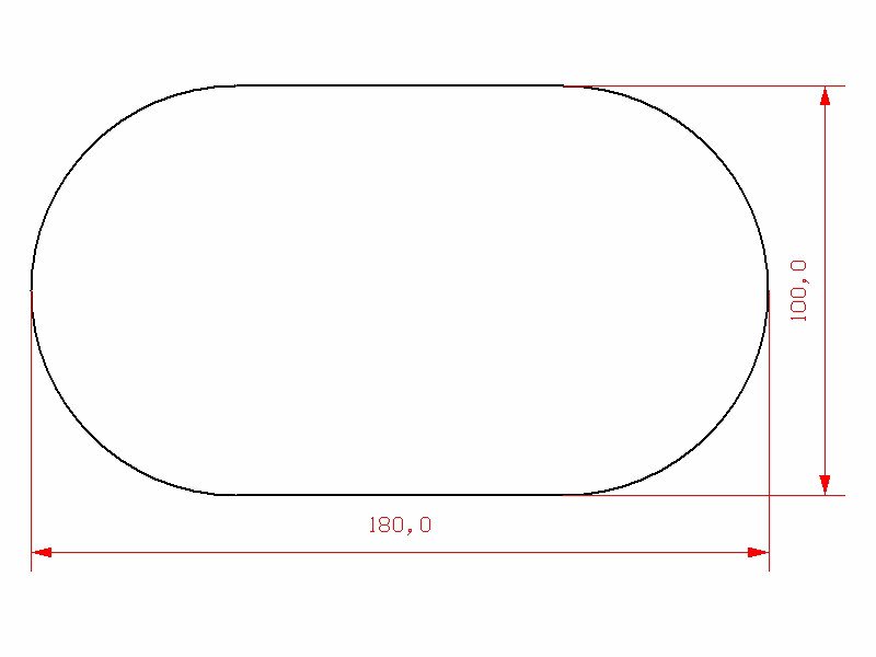

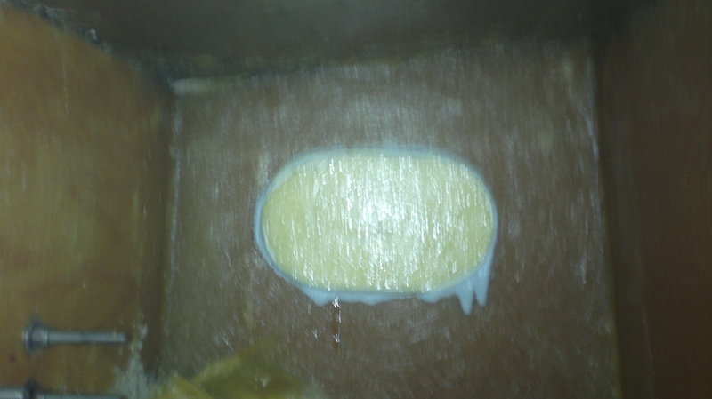

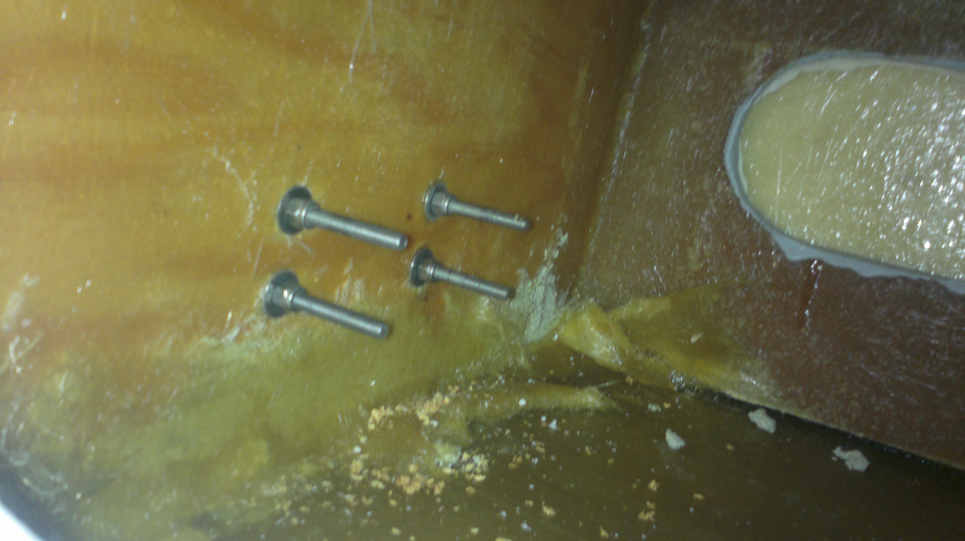

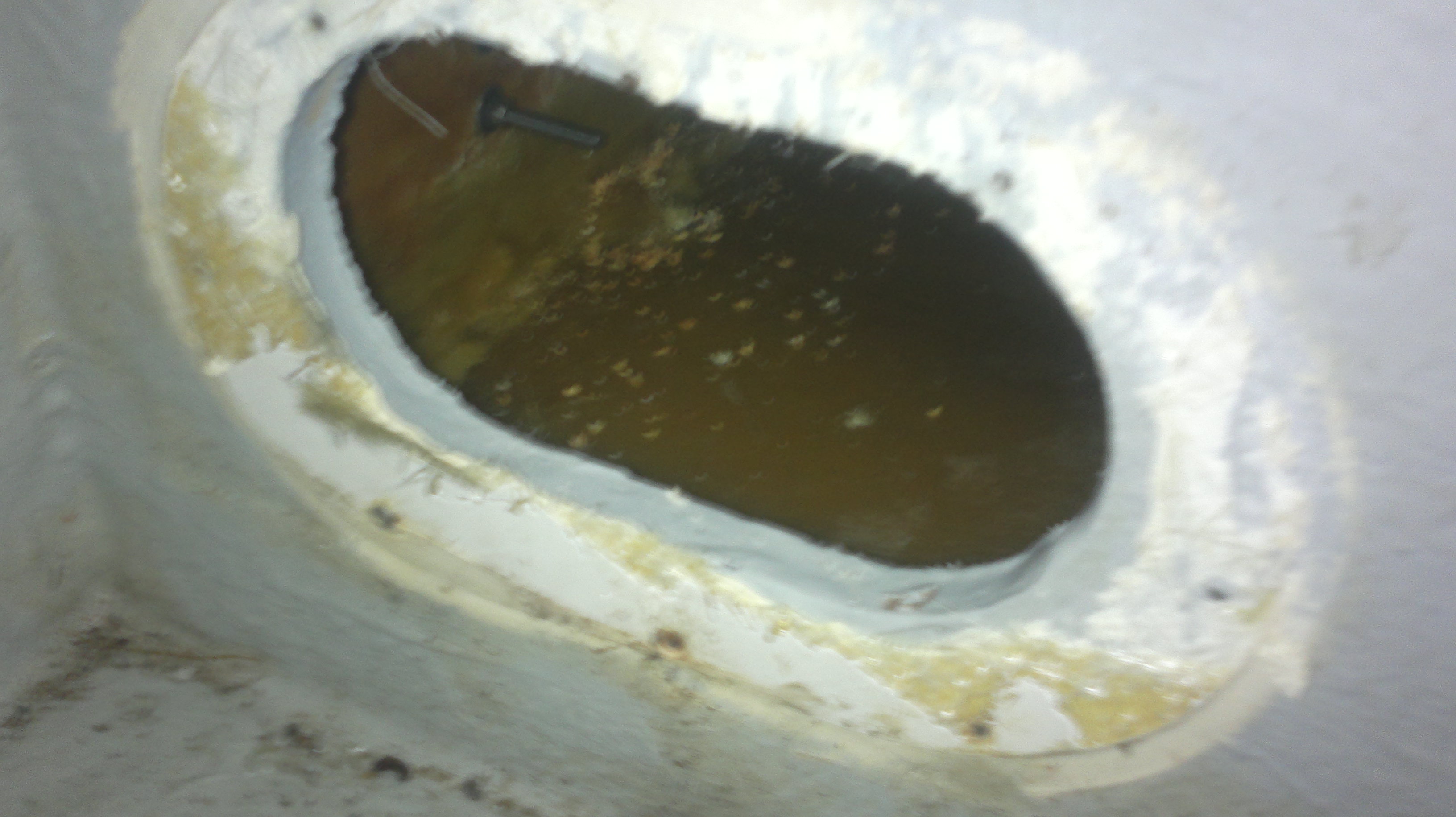

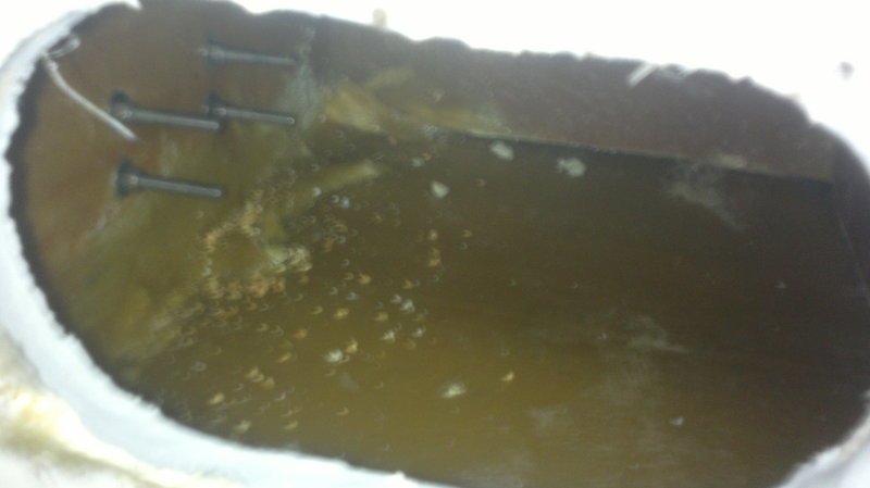

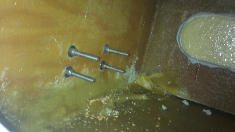

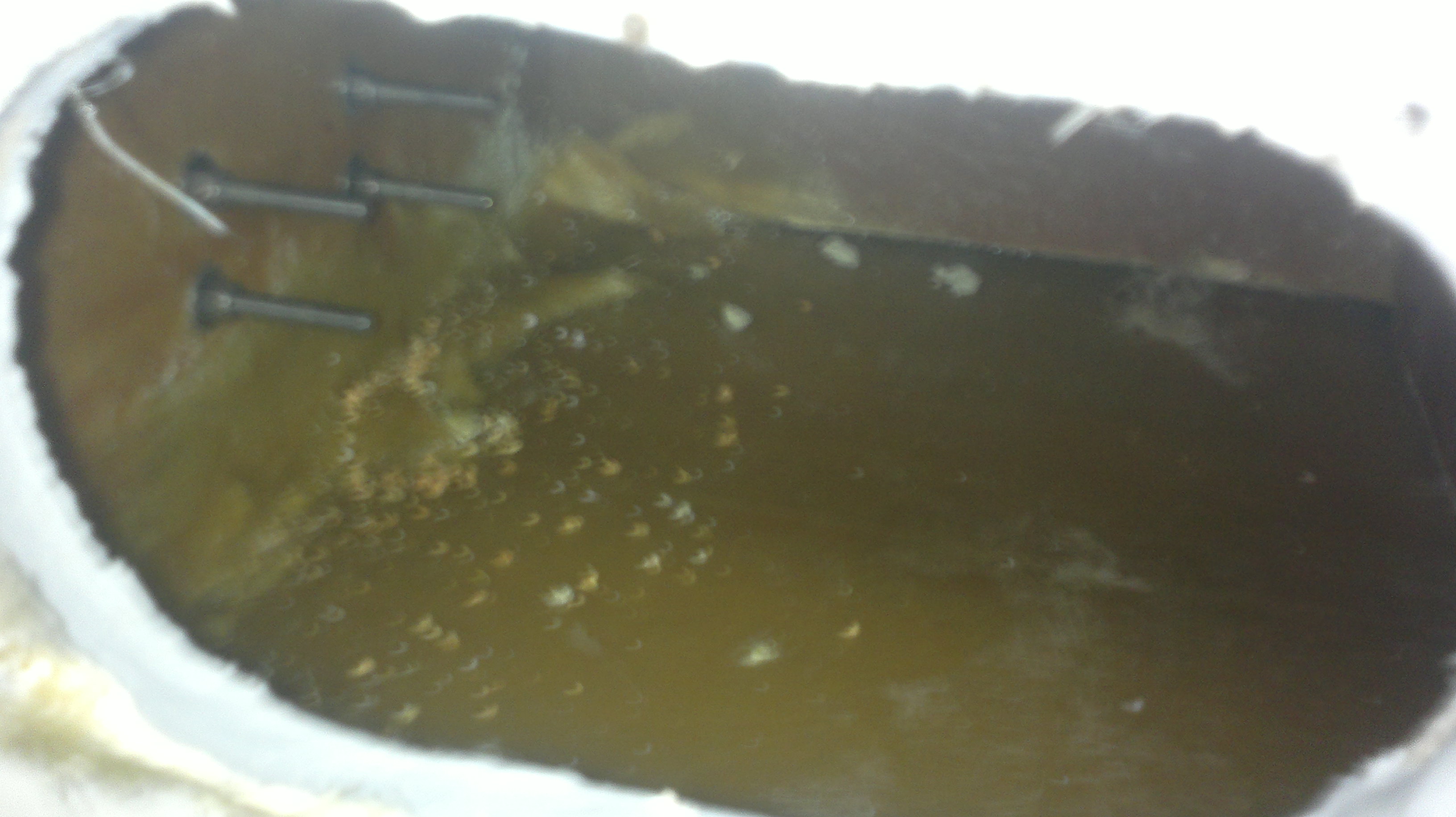

La mia barca ha un gavone stagno sotto il pozzetto e due aperture (una per parte) per poter accedere alle viti di fissaggio della placca agugliotti del timone.
Attualmente le due aperture sono chiuse ermeticamente da una placca ovale di vetroresina incollata (in figura 4 si vede l'apertura dall'interno): vorrei rendere una delle due ispezionabile mettendoci una sorta di coperchio che, pur mantenendone stagna la chiusura, possa aprirsi senza dover ogni volta scollare la placca di chiusura. Per capirci un tappo tipo quelli circolari che si vedono spesso sulle derive e non solo. IL problema e' che l'apertura e' ovale (100x180 mm) e non so se esistono in commercio tappi (e relativa parte fissa) di queste dimensioni.
Qualche suggerimento?
Di seguito alcune immagini che rendono piu' chiara la situazione. Da considerare che l'apertura in questione si trova dentro il gavone di poppa sotto la seduta ed e' quindi difficile lavorarci comodamente. Inoltre preferirei una soluzione che non modificasse il foro esistente.
grazie in anticipo

ci sono in commercio dei portelli d'ispezione stagni di solito hanno il foro rotondo e sono dotati di una flangia di montaggio il problema è trovarne uno con un foro sufficientemente piccolo da essere montato sul tappo in vetroresina .
soluz. b potresti ricavare una finestrella stagna con un pezzetto di lexan trasparente in modo da avere a vista le viti degli agugliotti in questo modo interverresti solo nel caso di effettiva necessità staccando il particolare in vetroresina
soluz. c come prima ma ricavi un oblò smontabile senza dover scollare niente (soluzione migliore ma chiaramente a costi maggiori)

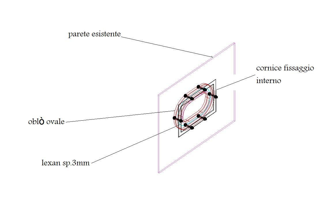

una cosa del genere
chiusura OVALE-Model.jpg [ 40.61 KiB | Osservato 4194 volte ]
spero si capisca qualcosa :
in sostanza si tratterebbe di ricavare 2 sagome in compensato marino tra le 2 incollerai il lexan con il sikaflex questa sorta di oblò verrà montato sulla paratia in vetroresina della barca tramite una cornice rettangolare (posta all'interno) in acciaio inox con saldati dei bulloni ciechi m6 a far da guarnizione tra la cornice e la parete e tra la parete e l'oblò di nuovo il sika in questo modo andresti a smontare solo quando " vedi" la necessità di farlo
 Oggetto del messaggio: Re: tappo per foro ispezione gavone stagno
MessaggioInviato: 30/04/2012, 17:55
Grande Gianduia, mi sembra chiaro ed una bnuona idea. Grazie
MessaggioInviato: 30/04/2012, 19:14
Questo uomo è un genio...
