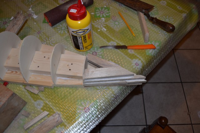

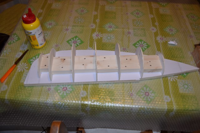

date le temperature attuali ho iniziato a costruire ( in cucina :lol: )gli stampi x la fusione dei 2 semibulbi in piombo.
ricavando su del lamellare di abete la sagoma della piastra porta bulbo con le posizioni relative alle dime x le sezioni del bulbo stesso che ho ricavato da del semplice conpensato da 4 mm e posizionato come da foto
DSC_1259 [640x480].JPG [ 99.24 KiB | Osservato 4802 volte ]
a questo punto ho costruito la sagoma grezza del bulbo usando dei listelli in balsa ricavati da due spezzoni di un tronco procuratomi a suo tempo in ecuador proprio x questo scopo
DSC_1260 [640x480].JPG [ 100.63 KiB | Osservato 4802 volte ]
DSC_1261 [640x480].JPG [ 104.96 KiB | Osservato 4802 volte ]

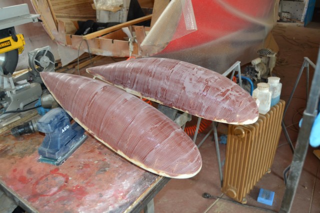

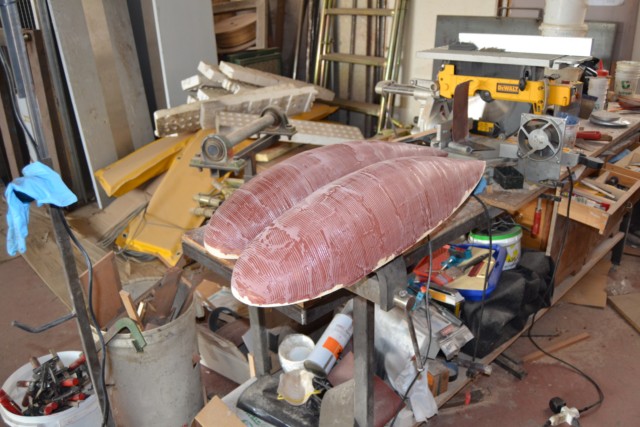

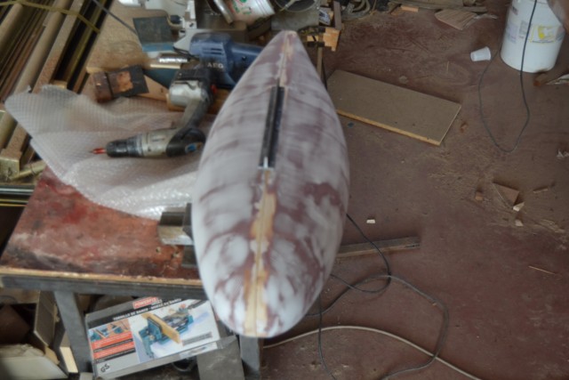

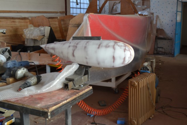

terminati i 2 semibulbi li ho sgrossati con la levigatrice e quindi ho eseguito la stuccatura dapprima con la spatola rigata e quindi con quella liscia
DSC_1266 [640x480].JPG [ 116.11 KiB | Osservato 4802 volte ]
DSC_1267 [640x480].JPG [ 119.28 KiB | Osservato 4802 volte ]

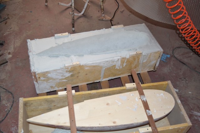

i due semibulbi maschi sono terminati non resta che preparare le casseforme x ricavare il calco in gesso in cui effettuare la colata
DSC_1268 [640x480].JPG [ 92.63 KiB | Osservato 4749 volte ]
DSC_1269 [640x480].JPG [ 96.67 KiB | Osservato 4749 volte ]

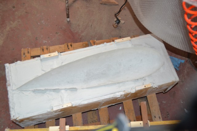

piano piano si va avanti.... primo calco in gesso
DSC_1266 [640x480].JPG [ 96.92 KiB | Osservato 4699 volte ]
DSC_1267 [640x480] (2).JPG [ 86.71 KiB | Osservato 4699 volte ]

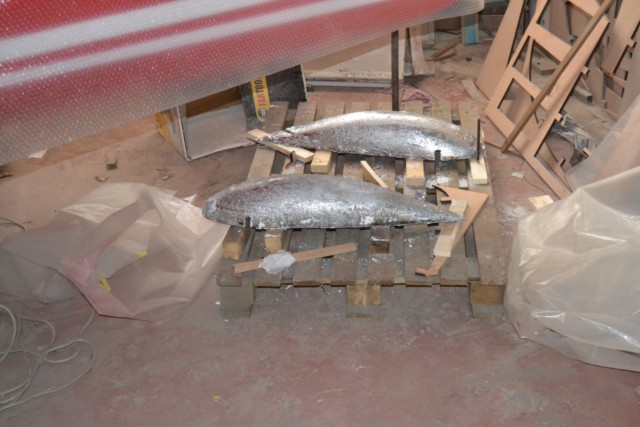

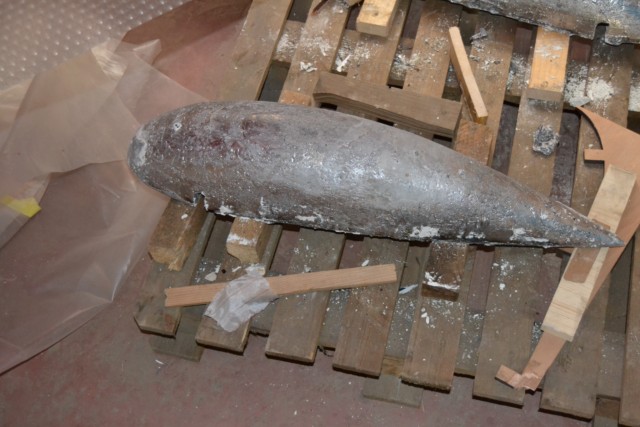

i 2 pesciolini in piombo
DSC_1443 [640x480].JPG [ 104.58 KiB | Osservato 4539 volte ]
DSC_1442 [640x480].JPG [ 98.93 KiB | Osservato 4539 volte ]
