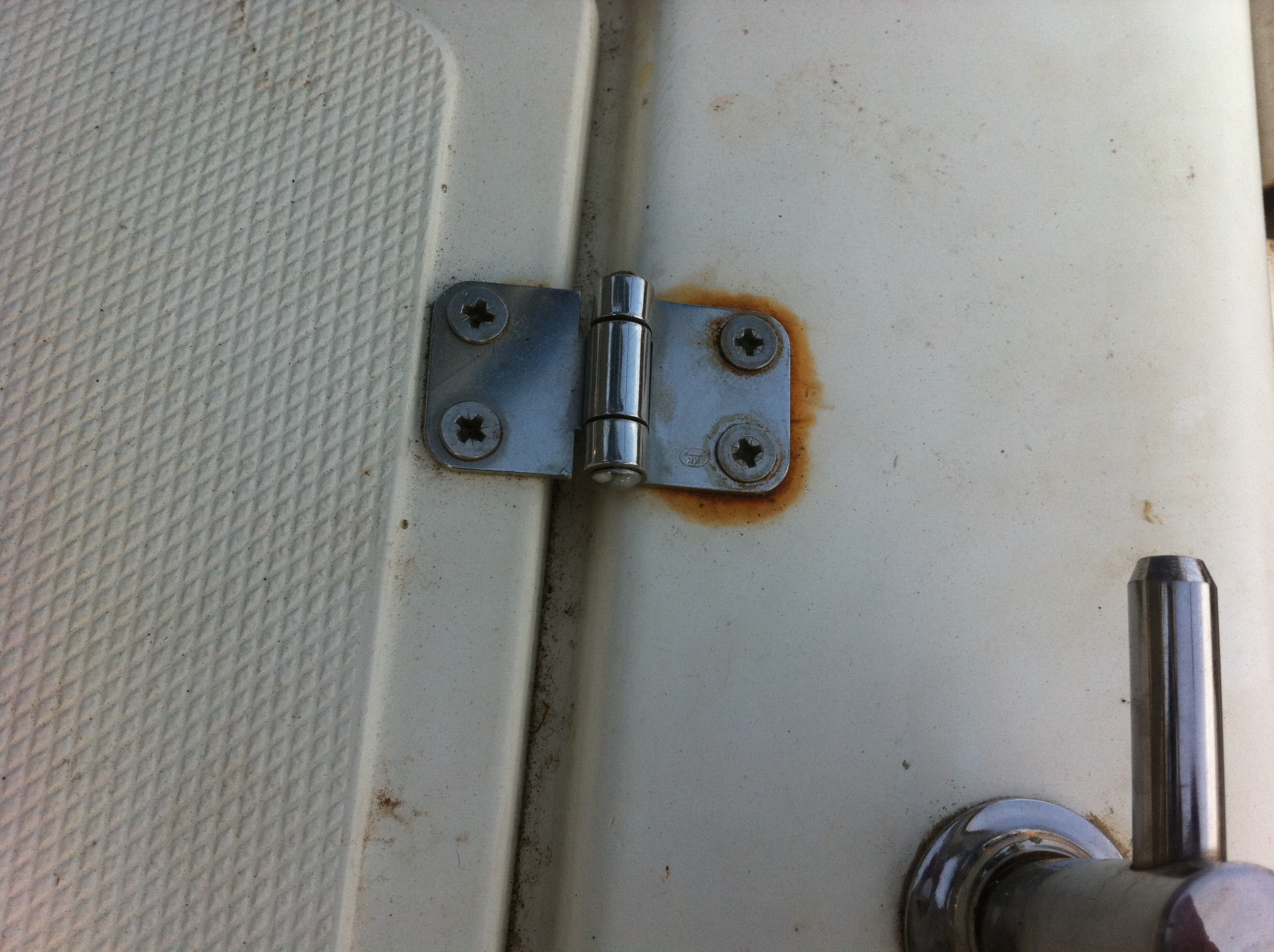

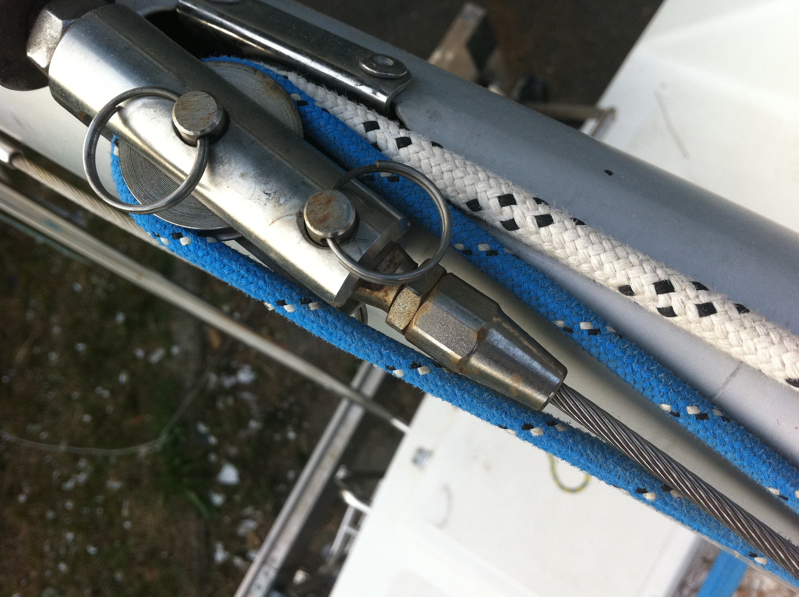

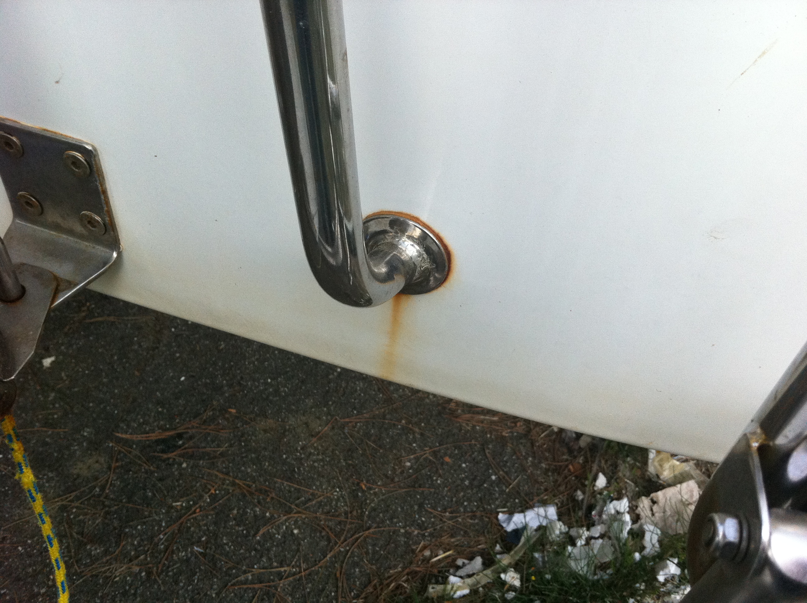

Dopo circa 3 mesi in acqua (di mare) ho notato che molte parti in acciaio (?) :cry: stanno facendo la ruggine, è possibile?

è l'acciaio cinese, i controlli qualità non sono proprio gli stessi della Germagna. Purtroppo va a fortuna e non è problema Navikom tutti gli acciai cinesi sono a rischio anche su barche ben più blasonate.
A quanto vedo gli arridatoi non hanno un gran problema a poppa è più preoccupante ma magari è il prigioniero all'interno che cola prova a svitare il dado dentro e vedere se si può svitare il prigioniero dalla struttura e sostituirlo, il cardine secondo me sono le viti non la cerniera
Sulla mia pur al lago sono arruginite in 3 mesi tutte le coppiglie.

comunque le sgorature vanno via... io non mi preoccuperei, la salsedine fa miracoli anche sull'acciaio inox dei migliori....

Pasta per carrozziere, lucidare e via, sono tre anni che non ci rimetto mano.

succede anche agli acciai germanici, in molti casi dipende dalla lavorazione!
l' acciaio viene lavorato necessariamente con acciai piu duri del 316, questi lasciano delle tracce di lega che ossidandosi con l' atmofera acida generano clururo ferrico.
il cloruro ferrico fa arrugginire qualunque acciaio.
i pezzi dopo la lavorazione andrebbero bonifati ma e' un operazione costosa, sui cinesi non avviene mai e sugli altri.. a volte so lavorazioni successive, magari allarghi il buco su un candeliere o nel cantiere vicino hanno tagliato una lamiera.. basta poco!
la bonifica arigianale si fa sabbiando il pezzo e poi pulimentandolo, il modo industriale prevede passaggi in acidi che eliminano ogni traccia di ferro o leghe diverse dal pezzo.

Riprendendo l'argomento, dopo che ho ripulito l'acciaio, esiste qualche prodotto che lo protegga, che so creando una pellicola o similare?
Per evitare di dover rimetterci mano dopo poco.

se ho ben capito marco zk l'ossidazione dipende dall'inquinamento dell'acciao con altre leghe.
Questo e' solo superficiale, per cui una volta lucidato (e quindi rimossa la parte superficiale) il problema dovrebbe essere quasi risolto.
La conferma e' quanto riportato da Francesco, una volta lucidato con la pasta abrasiva sono tre anni e non ha presentato piu' il problema.
