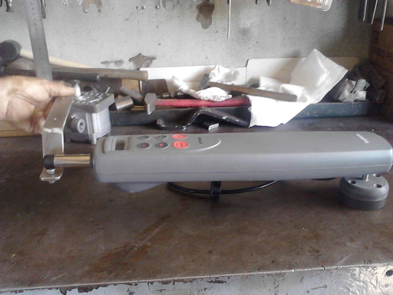

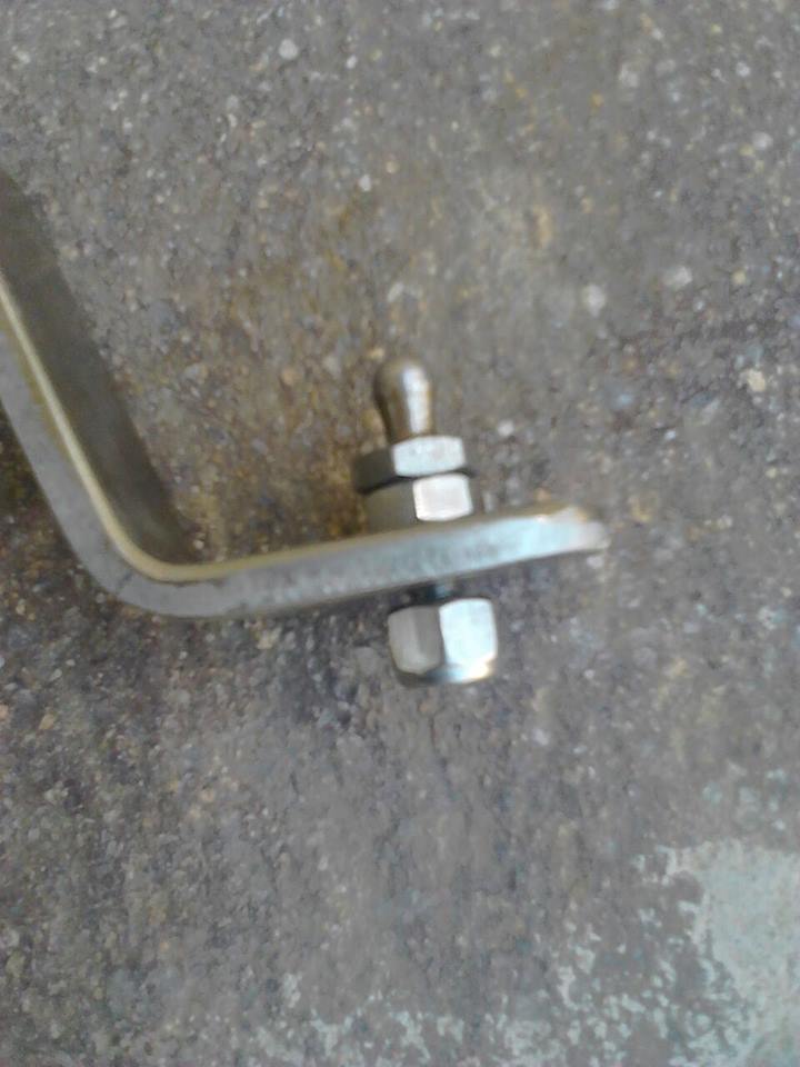

Si'ore e Si'ori... per la mia gioia e la disperazione di Guru, vi presento:
G.U.I.D.O. (General Universal Iperdrive Detachable Operator) :mrgreen:
Il pin me lo ha regalato "mcbaro": è stato rifilettato a M6 e fissato su un nuovo sostegno inox...
guido's pin.jpg [ 66.23 KiB | Osservato 8294 volte ]

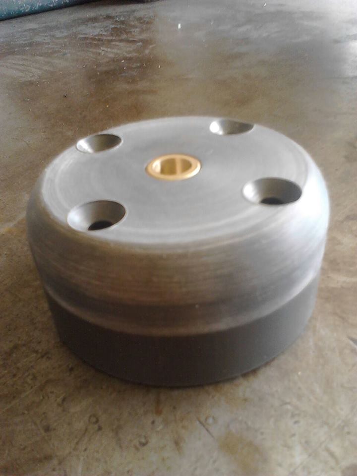

L'opera d'arte l'ha fatta il babbo di un membro dell'EquipEggio (già creatore dello sfortunato progetto A.C.D.C.), prendendo una boccola in bronzo, alesandola a misura e fissandola in un supporto ad hoc in teflon...
bronzina.jpg [ 55.46 KiB | Osservato 8294 volte ]
Fatto salvo i piccoli aggiustamenti, dovrebbe venire così....
GUIDO.jpg [ 121.01 KiB | Osservato 8294 volte ]
Adesso mi manca solo la presa originale Raymarine, che dovrebbe arrivarmi mercoledì, ho già predisposto tutto l'impianto elettrico: corrente tramite cavo da 2,5mm/q e i due NMEA..... vediamo se riesco pure a collegarli senza far impazzire Guru ;)

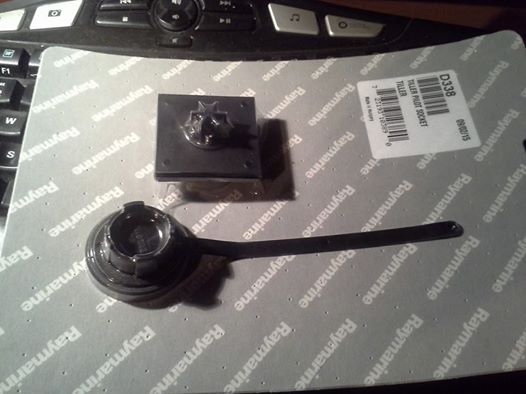

Nel frattempo mi è finalmente arrivata la presa :D
presa 6 pin Raymarine.jpg [ 32.19 KiB | Osservato 8194 volte ]

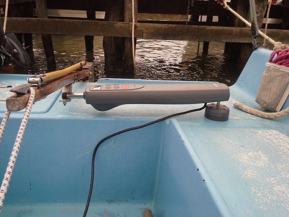

Eccolo installato!!! 8-)
guido.jpg [ 133.88 KiB | Osservato 8131 volte ]
Devo ancora eseguire dei piccoli aggiustamenti, tipo piegare un pochino il supporto del pin per renderlo "più orizzontale", ma già così funziona perfettamente.
Ho già collegato anche il NMEA col GPS, ma nel w-e non ho avuto modo di provarlo, perchè praticamente era la prima uscita e avevo un milione di cose da fare, in più avevo a bordo una "marinaia" incapace di fare qualsiasi cosa, che non ha prestato la minima collaborazione :(
Però l'ho provato in configurazione "bussola" e devo dire che già così per quello che devo fare è più che sufficiente. Riguardo i consumi considerate che l'ho acceso alle 09:30 e usato ININTERROTTAMENTE fino alle 14:00, poi siamo ripartiti verso le 16:00 fino alle 19:00. Nessun calo nel voltaggio batterie, l'amperometro collegato al regolatore che gestisce i pannelli solari mi ha sempre dato un dato positivo ;)
Soddisfatto io :mrgreen: :mrgreen: :mrgreen:
