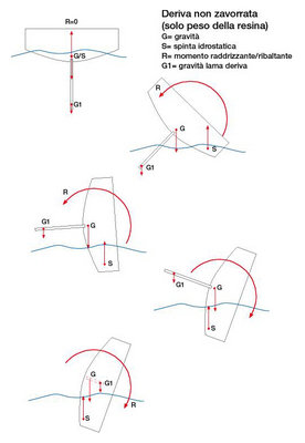

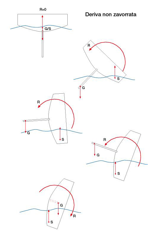

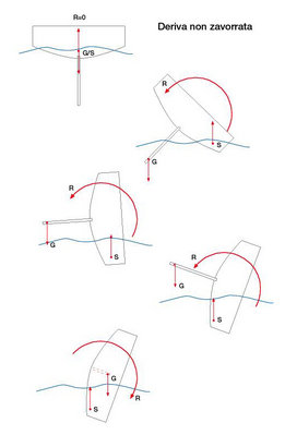

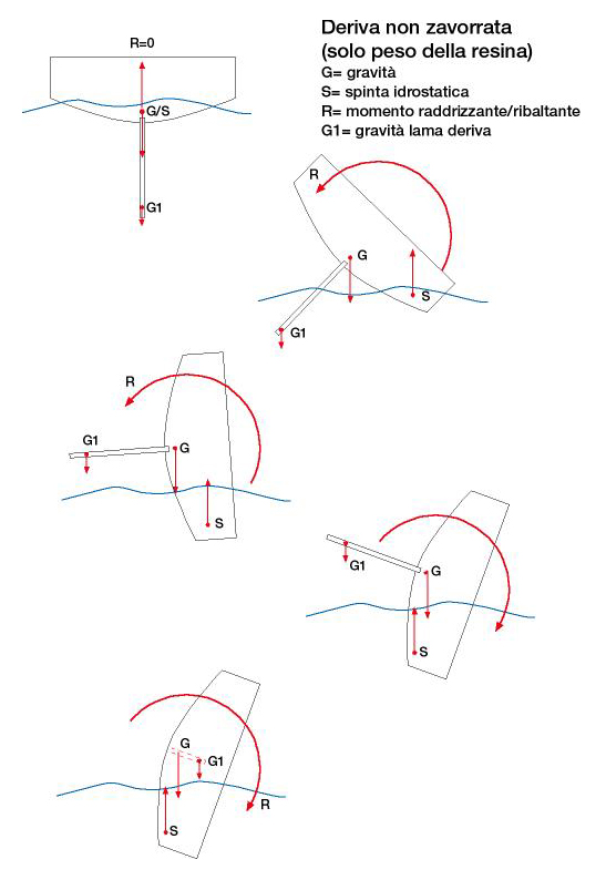

Parlo di Viki che mi perplimono per la facilità con cui si sbandano tirando la drizza :lol:
Pubblico un disegnino poco confortante che dimostra come in una barca con deriva non zavorrata, o zavorrata minimamente, il fatto che sia chiusa o meno non influisce sulla coppia raddrizzante e uno in cui la deriva zavorrata chiudendosi provoca il ribaltamento, sempre che arrivando ad impattare con lo scafo non lo apra in due come una scure su un'anguria :lol:
Nel primo esempio si vede come il centro di gravità, dove agisce la forza del peso della barca è molto alto e quando questo viene a trovarsi a destra del centro di spinta idrostatica la coppia di inverte e la barca si rovescia, sia che la deriva rimanga estesa sia che questa si richiuda. Per questo solitamente le barche con deriva leggera hanno maggior zavorra.
Nel secondo caso si vede come la coppia raddrizzante alla chiusura della deriva inverta la propria direzione.
