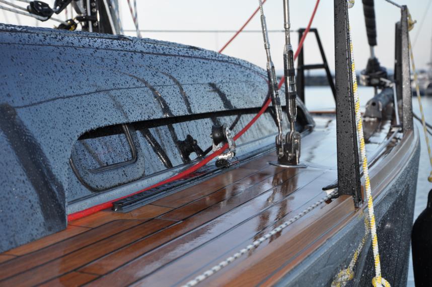

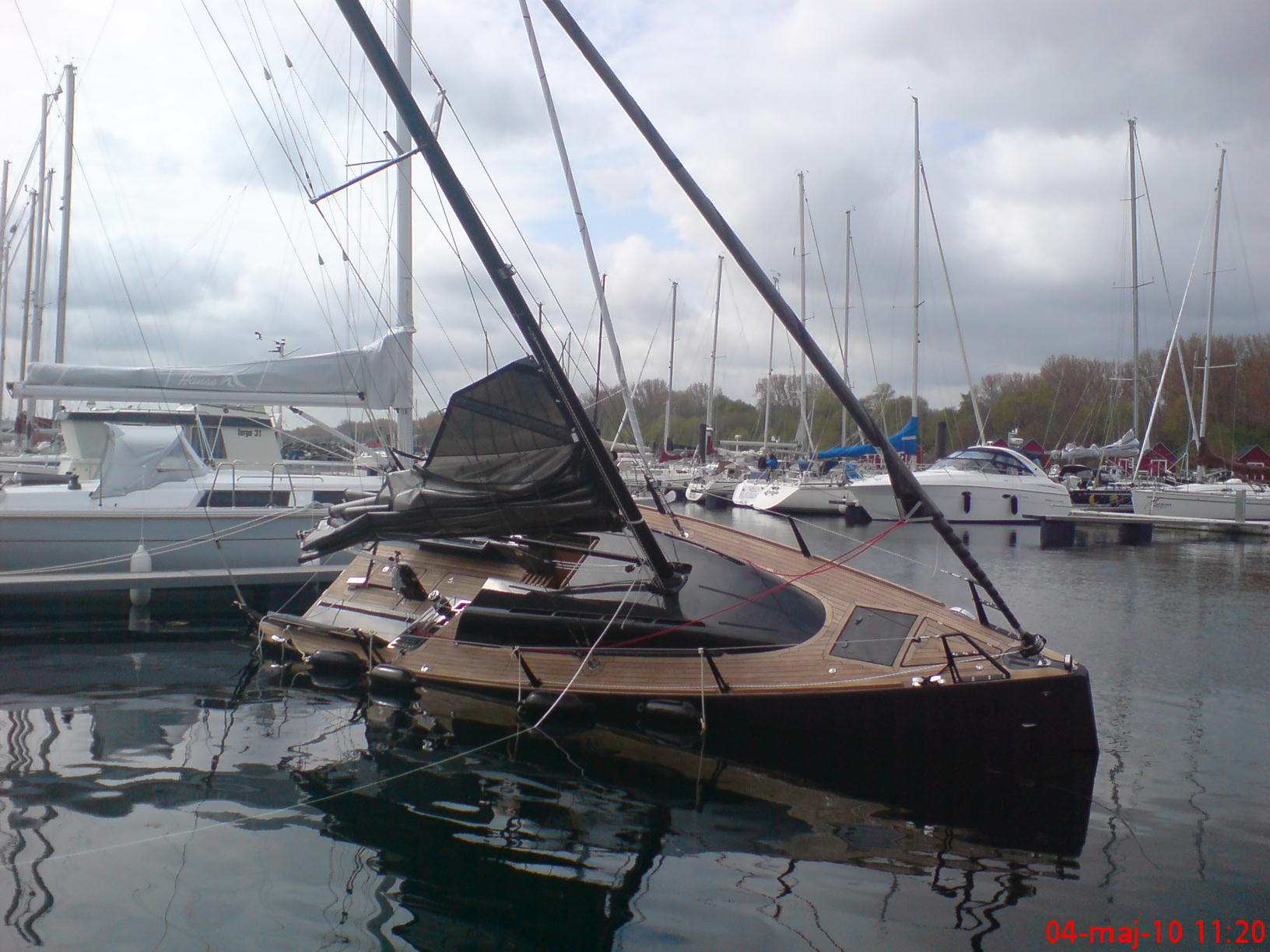

Grazie,grazie per le Vostre calorose risposte. Ricambio con le foto di miei laghi http://www.mazurycudnatury.pl sui quali ho iniziato a navigare.

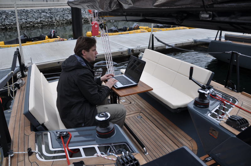

Mi è giunto anche il commento sulle osservazioni di Marco dal cantiere:
“le lande che escono in mezzo al passavanti”, collocazione adatta per una barca sportiva, aiuta a cazzare le vele di prua,
“la superficie della tuga lucida è scivolosa”, è provvista di superficie antislittamento, non c’è nessun motivo per calpestarla
“i cuscini in pozzetto e per di piu bianchi”, commento sul colore non adatto per essere citato sul forum, comunque sono staccabili,
“l' interruzione pro cighie delle draglie” , …
“manca un carrello per il trasto randa”, è sufficiente un forte wang, approvato dai tester professionali,
“mancano i passamani sulla tuga almeno che non si vogliano considerare passamani quel gioco fatto coi finestrini che mi sembra un bel modo per avere rogne”, ci sono aperture apposite nella tuga in carbonio,
“ il sistema di rinvii delle cime e' massacrante per gli attriti”, opinione priva di fondamenta,
“nei filmati le scie di carena sembrano brutte forte, come succede alle barche sovrappeso”, lasciamo l’osservazione senza commento,
“la manovella di gestione del motore non si raggiunge stando al timone”, non concordano con questa opinione
DSC_1219_858x570.jpg [ 88.96 KiB | Osservato 3027 volte ]

io non ho un cantiere, attivo almeno!
qualche anno fa sono stato sull' orlo di costruire un uldb in legno...per fortuna sono rinsavito.
io vado in barca quasi solo per regate, diciamo 15 gg anno di crociera e 80 in regata.
non mi importa molto delle risposte del cantiere, so perche le danno e tanto mi puo bastare.
provo a spiegarle, senza vena polemica, solo spiegare perche ho detto quelle cose.
le lande non sono li per motivi funzionali, non sono li per aiutare a cazzare la vela di prua.. ma figuriamoci!
Un albero e' suddiviso in sezioni, le crocette servono a distribuire il carico nelle varie sezioni.
negli armi frazionati le alte servono all' albero a resistere agli sforzi laterali le intermedie sezionano e sostituiscono le volanti, sono in riferimento all' albero a crocette dritte l' equivalente delle volanti e sono strutturali, non correnti.
la larghezza delle crocette dipende dal carico a cui e' soggetto l' albero (carico che dipende solo dal raddrizzamento (dalla chiglia per essere espliciti) e dal materiale delle sartie.
nelle sartie spiroidali l' angolo massimo ammissibile e di 12 gradi (tra albero e sartie), intorno a 9 per il tondino... si arrivera forse con il carbonio a 5 ma per ora e' fantascienza)
questri gradi sono importanti perche riguardano la deformazione delle sartie, se una sartia si allunga anche di poco la diminuzione del braccio che ne consegue porta al collasso il sistema.
cosa c'entrano i gradi che ho citato? ci sono due strade, crocette laghe, spesso 1 o due su barche molto grandi e lande a murata (costringono ad usare fiocchi senza sovrammissione, il genova interferirebbe con le sartie) crocette molto strette e molte, da 2 a piu di 6 per lande vicine alla tuga cosi da poter armare i genova.
la risposta poteva essere li cascano le sartie di quest' albero ma qualcuno fa il furbo... non sono io!
la tuga scivolosa... io le barche senza tuga non le sopporto, avete in idea di cosa sia andare a prua con la barca sbandata di 25 gradi... dove devo camminare.. il prodiere volante non l' hanno ancora inventato, sulla tuga ci si cammina eccome... bellina la risposta non c'e nessun motivo per caspestarla, encomiabile... l' antiscivolamento io non lo vedo... fose si estae da qualche cassetto?
i cuscini me lo immagino di che colore diventano... e' per questo che ero perplesso!
le apposite aperture... pensavo avessero il finestrino sotto... be non funzionano, sono molto belle da vedere ma costringono chi va a prua a staccare continuamente la mano... gia ma secondo loro non c'e' motivo di andare a prua!
sul carrello sorvolo io.. loro c'hanno i tester professionali io so un dilettante, pero delle barche che frequento sono spesso l' unico dilettante a bordo e mi ci pigliano volentieri e me lo fanno usare eccome se me lo fanno usare!
i rinvii, ogni rinvio si mangia un 10 percento di energia in attrito, ogni rinvio riduce la tensione di un 10 %, su questo sono un professionista iscritto ad un albo ecc. ecc. l' opinione e' la sua.. .la harken ci si fa d' oro su opinioni come la mia per levarti un 2%
a me sembra di capire che la leva del motore e' alla massima poppa.. quando stai al timone raggiungerla se non sei uno dei fantastici quattro la vedo dura... certo da quelle parti sono piu alti di due metri ma diciamo cosi, per un nanetto da 1.80 come me sarebbe dura!
a rilleggermi e a ri guardarla altre mille cose mi vengono in mente, sono robe da sparaboe, ottimizzazioni che ognuno si sistema da solo, la cighia e' fuori dalle regole isaf, con quella barca non puoi farci regate
mi so riletto, sembra polemico, volevo spiegare non fare la guerra ai mulini a vento, i canteri e i progettisti a volte lavorano su come loro pensano che si vada in barca noi ma poi sono attenti all' estetica e una leva a mezza panca era brutta... diciamo che si sono fatti la ferrari e io amo i monovolumi, e' chiaro che non ci troveremo mai d' accordo.

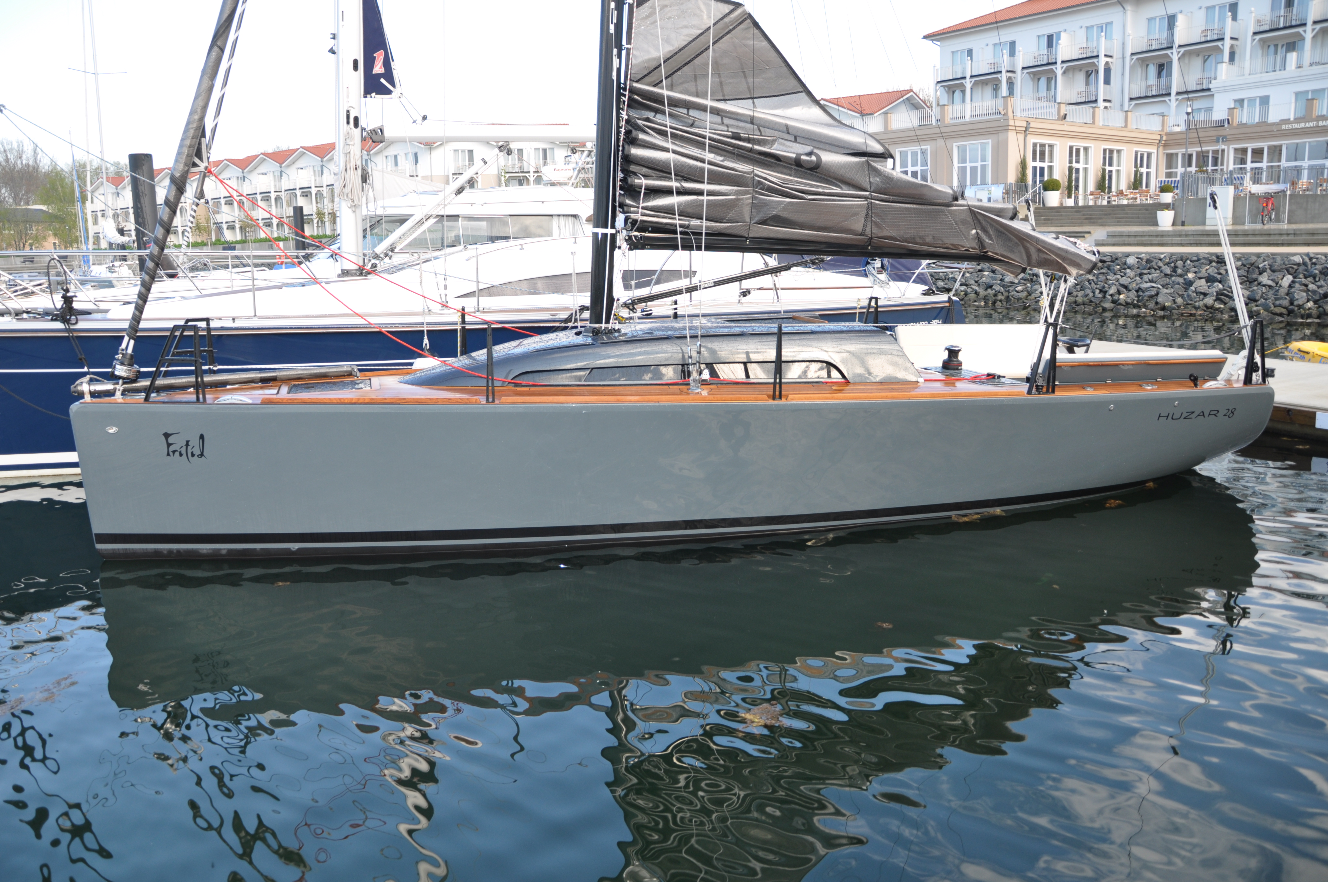

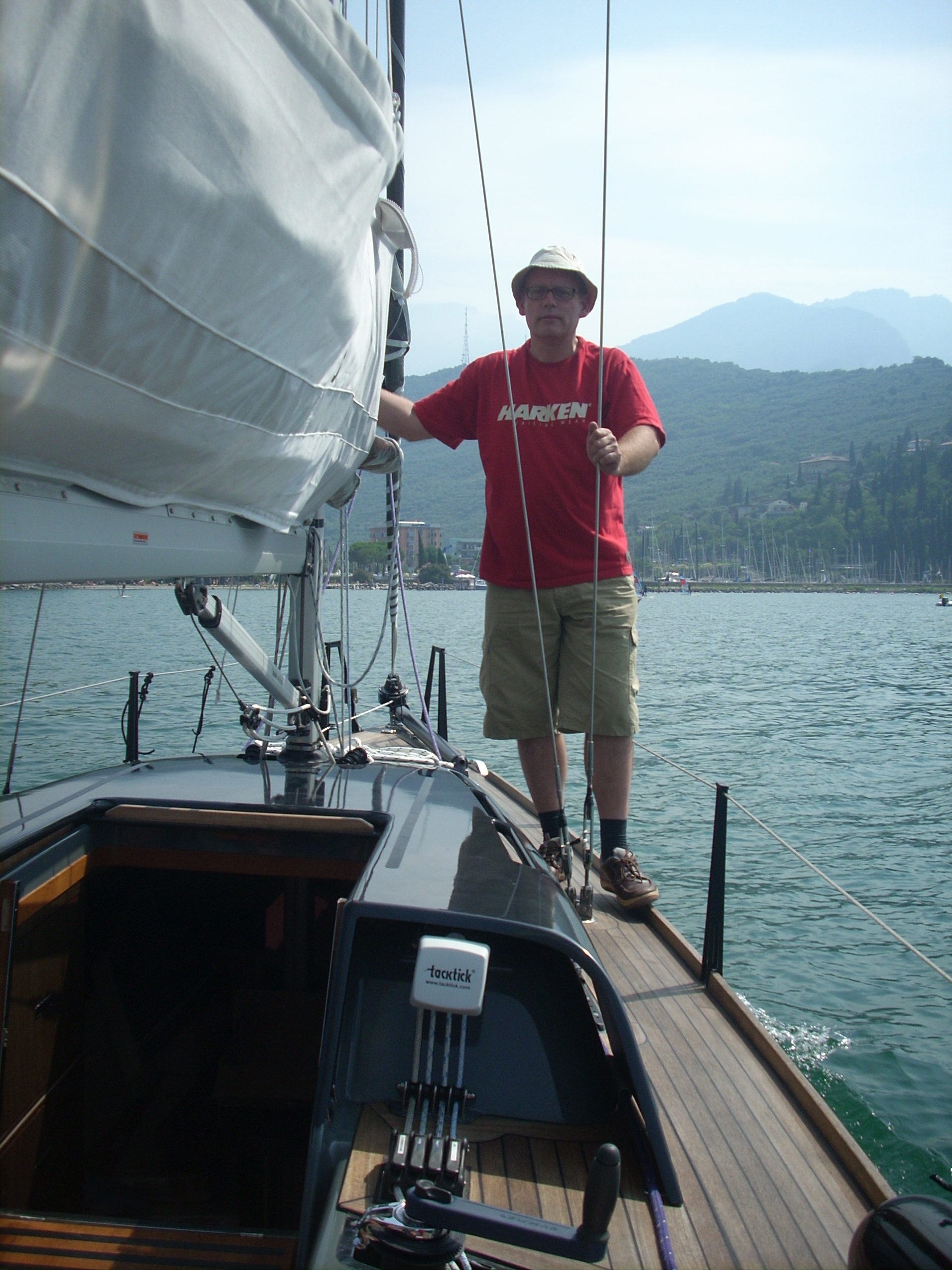

è arrivata!
DSCN2350.JPG [ 2.36 MiB | Osservato 2997 volte ]
DSCN2374.JPG [ 2.24 MiB | Osservato 2997 volte ]
DSCN2354.JPG [ 2.2 MiB | Osservato 2997 volte ]
 Oggetto del messaggio: Re: Boltenhagen
MessaggioInviato: 11/07/2010, 21:41
Iscritto il: 05/11/2009, 18:02
Allora complimenti, bella barca e ... con quel bel siluro non ci dovrebbero essere problemi con le sventole di Torbole. ;)

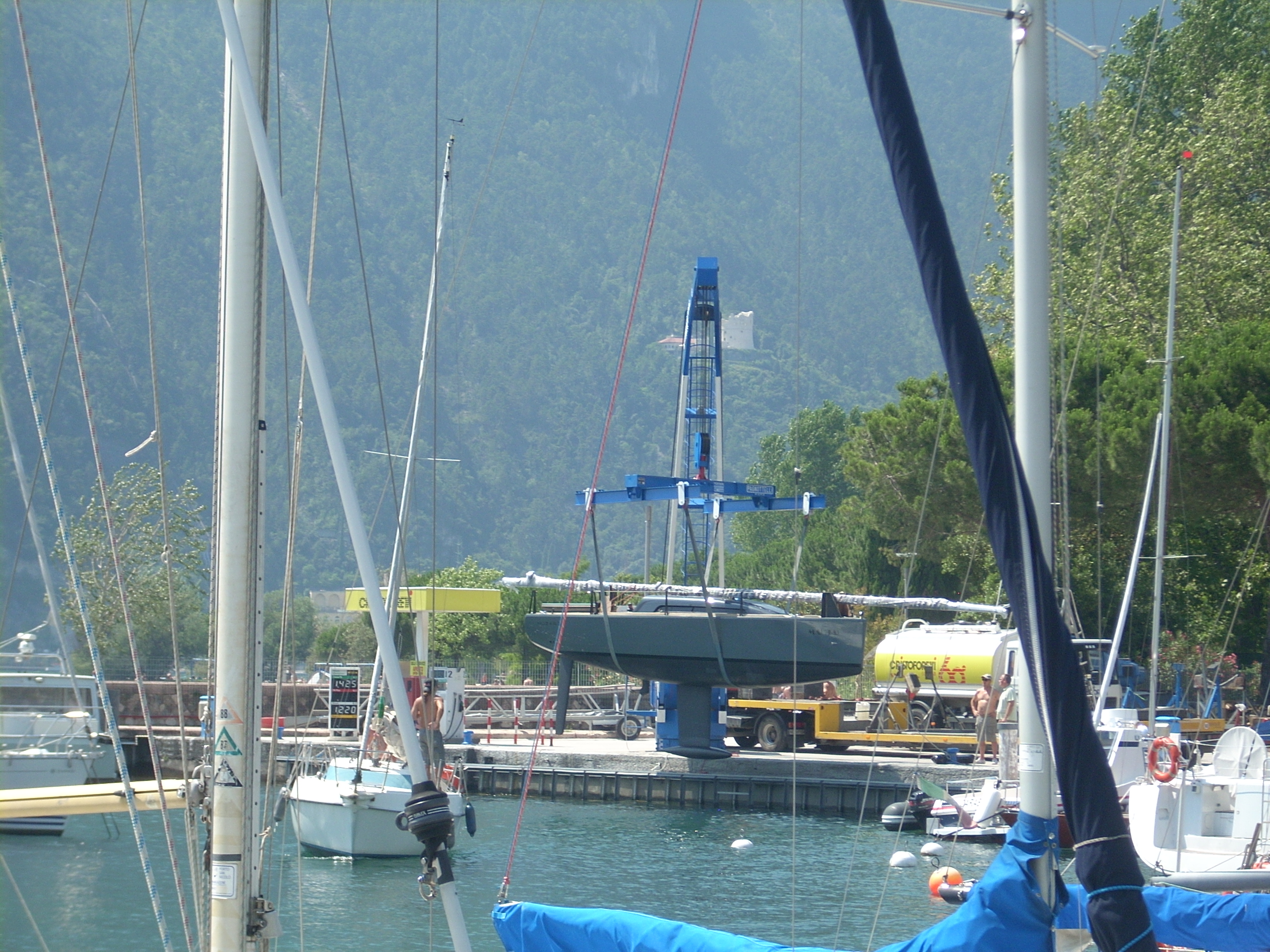

e stata trasferita vicino Moviland e Gardaland....http://www.nauticacasarola.com/service/porto/
DSCN2378.JPG [ 2.36 MiB | Osservato 2997 volte ]
