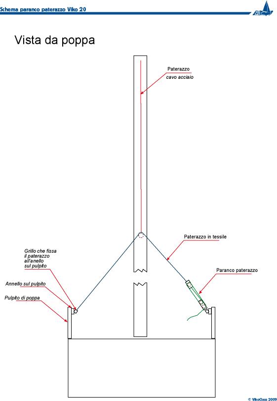

per il paterazzo non ho capito cosa no e cosa si, temo ti tocchi la foto.
 Oggetto del messaggio: Re: Oggi prova di alberaturta
MessaggioInviato: 24/05/2010, 7:41
Ci sono due anelli, sulla sinistra fissi la cima con la gassa, sulla destra il paranco con il grillo, ovviamente dopo aver fatto passare la cima nel bozzello. Scusate le mie spiegazioni alla carlona e con termini sicuramente non appropriati, forse dalle foto si capisce quello che riesco ad impasticciare .... comunque la barca va!

Hai fatto tutto bene, ora che hai le sartie regolate non toccarle più. Quando rialbererai fisale prima di alzare l'albero saranno già in posizione e alla giusta tensione, si lo so questo fa inorridire zk, ma per me è sempre andato bene così al massimo un paio di volte l'anno gli do una regolatina giusto se vedo che l'albero "spancia" troppo.
Domanda hai messo la bassa davanti come dicono loro o dietro come credo sia meglio?
il dormiente del paranco lo fissi con una gassa o un'impiombatura.
paterazzo Viko 20.jpg [ 27.4 KiB | Osservato 3830 volte ]

@Francesco: grazie per le foto. Io ho un bozzello violino (si dice così??) inox della Viadana (residuato da Epicurien). Credo però che mi occorra qualcosa di simile fra bozzello attaccato al paterazzo e bozzello violino (altrimenti non riesco a capire come chiudere il giro)
@Paddy: Grazie mille per lo schema! Leggo la tua risposta solo dopo che ho improntato la mia. Mi pare di capire dal grafico che ci sia in effetti un terzo bozzello o sbaglio? La sartia alta l'ho messa all'esterno della draglia e dietro. La bassa davanti e all'interno della draglia.

C'è un bozzello fissato al paterazzo in acciaio in cui passa il tessile dormiente, a questo sul lato destro fissi un bozzello con arricavo
e al pulpito a destra un bozzello doppio a violino con strozzatore
non servono grandi carichi, a parte tutto sei attaccato al pulpito, la penna della randa svergola già cazzando per una decina di chili.
