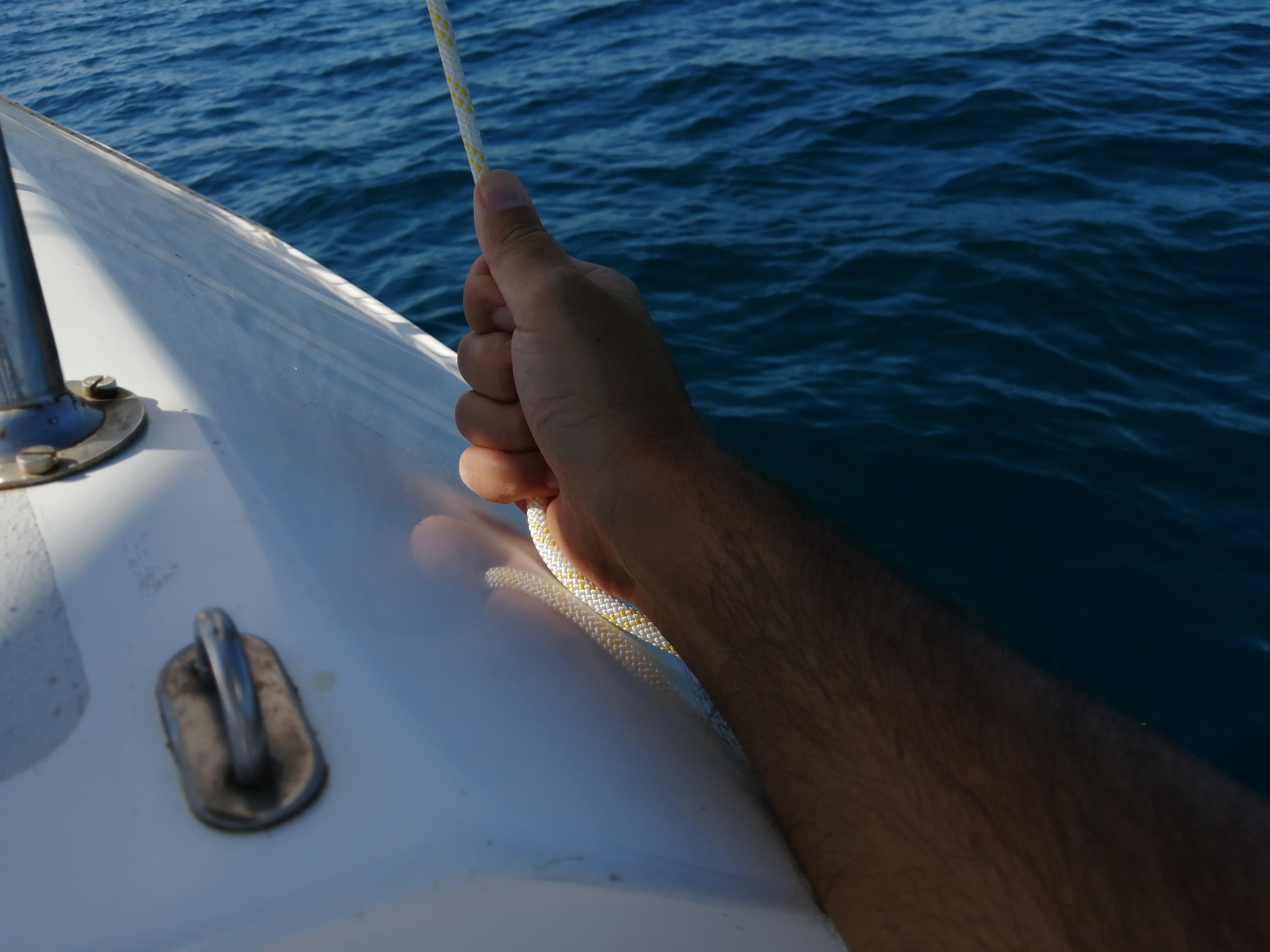

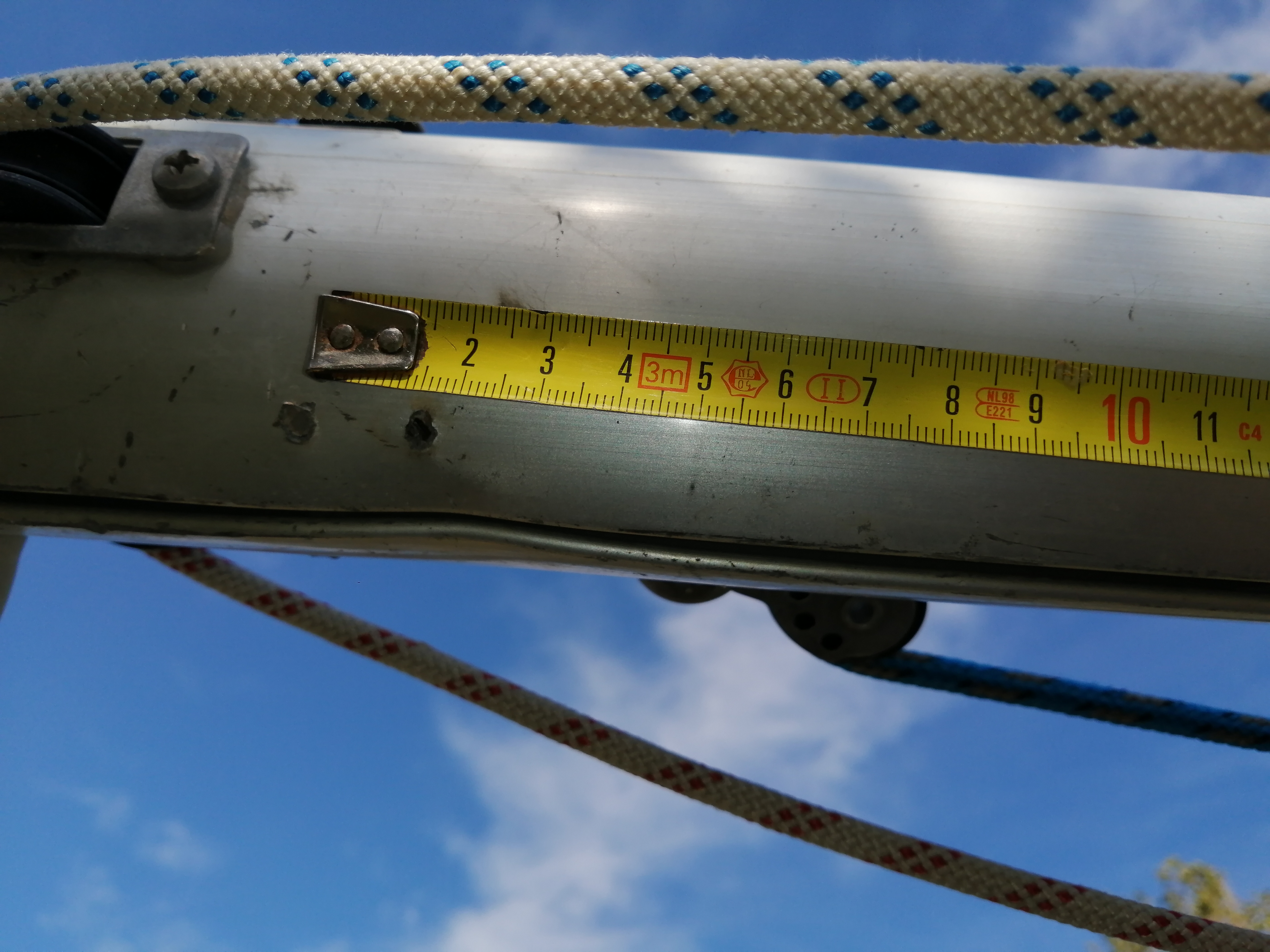

In foto la piccola ammaccatura da sistemare...anzi se avete suggerimenti... :roll:
IMG_20211031_111417.jpg [ 3.77 MiB | Osservato 7773 volte ]

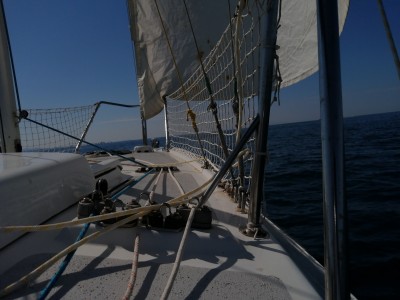

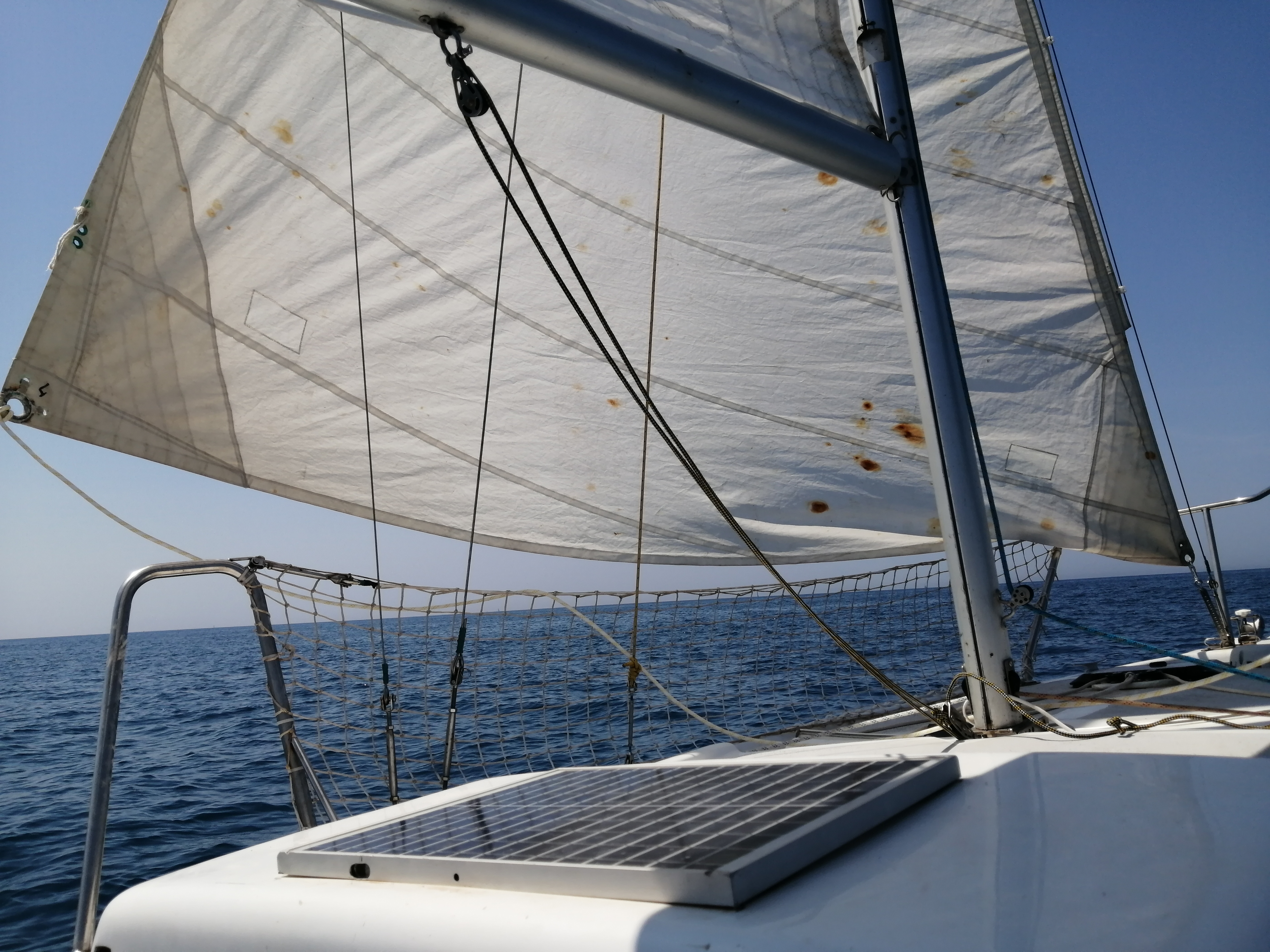

...e questo il genoa purtroppo troppo lungo da provare.
IMG_20210812_122041.jpg [ 5.75 MiB | Osservato 7773 volte ]

per quel che riguarda raddrizzare la canalina , può sembrare un lavoro banale ma se fatto male rischi che si veda molto più di adesso . fossi io, mi costruirei due leverini sagomati (però io ho un'officina di macchine utensili ... ) da usare con criterio dopo aver scaldato con un phon industriale la zona interessata . se hai dubbi , meglio che lasci il mondo come stà . ci penserai in futuro .
per il genoa : perchè è murato così alto a prua ? più i genoa è a filo della coperta e meglio và ...
murandolo a filo della coperta , è ancora lungo di base ( se lo abbassi , il pnto di scotta si sposta a prua...) ? nel caso , valuta di far realizzare una vela nuova , magari terzarolabile che ti permette di avere una buona superfice con poco vento e al tempo stesso una vela adatta a venti più sostenuti ma che ha ancora la forma ottimale e non come un genoa parzialmente rollato che ...diventa un sacco che non ti permette più una bolina decente ...

non occorre un genoa terzarolabile...
la vela da tempesta ce l'hai gia'... e' il fiocchetto autovirante.
Basta un gran genoa o meglio ancora un drifter/code0 (visto che vuoi navigare con poco vento)
PS: non mi sembra troppo lungo quel genoa... anzi.. e' corto di inferitura.
Se arriva a meta' barca va bene... c'e' poco vento non puoi stringere di bolina stretta...devi farla correre quella barca e quindi anche se non stringi la bolina come con il fiocco va bene.
Lo armi su due bozzelli ad estrema poppa e al limite aggiungi un barber a meta' scafo per poter gestire l'altezza del punto scotta e quanto in fuori lo mandi.
Io il barber l'ho fatto con un semplice loop cleat (quelli dei parabordi) ed un bozzello.
Per l'ammaccatura io la lascerei cosi' come sta.
L'allumino e' una brutta bestia.. piega di qui, piega di li ... e si snerva e sei finito a meno di non farlo alla giusta temperatura, ma comunque e' una operazione delicata.

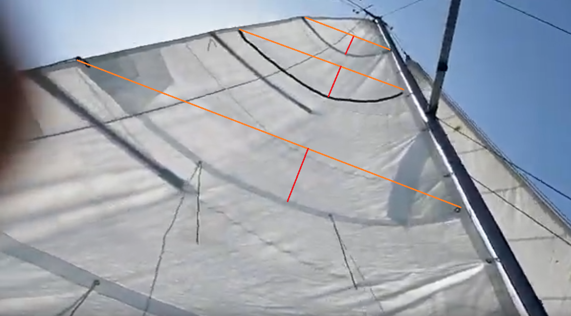

approfitto del tuo video per darti qualche ulteriore consiglio... su come la vedo io...
Questa e' una immagine della tua randa presa dal video:
Commento file: randa
randa.png [ 933.83 KiB | Osservato 7664 volte ]
ho aggiunto alcuni riferimenti per valutare la forma e l'orientamento della vela:
in arancio l'orientamento dei profili, in rosso la profondita' della curvatura (camber).
Intanto il camber dei due profili in alto e' esagerato... soprattutto quello della stecca in alto.
La profondita' (rosso) e' oltre il 20% (tantissimo) della lunghezza della corda (arancio)
questo fa si che il flusso non riesca a seguire il profilo della vela, ma ad un certo punto si stacca...

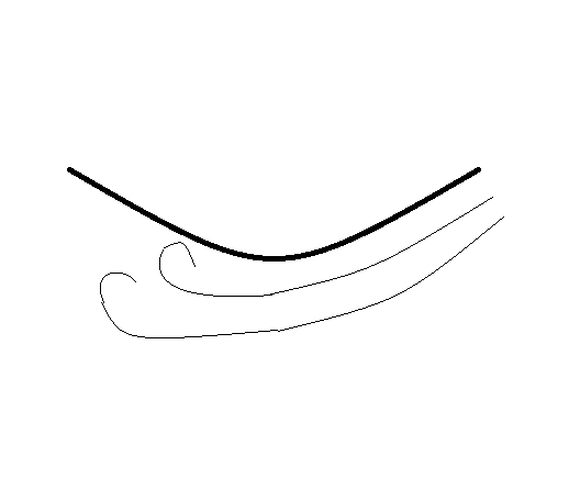

Un po' come in questo disegnino:
Commento file: distacco
distacco.png [ 3.86 KiB | Osservato 7664 volte ]
Ed infatti il segnavento posto sulla balumina della randa sulla seconda stecca fileggia addirittura segnando un flusso invertito
(si vede che e' rivolto verso prua) li il vento "torna indietro"... chiaro segno che c'e' turbolenza e distacco dei filetti fluidi.
In pratica meta' della tua randa sta portando, l'altra meta' frena...
Piu' e' accentuato il camber piu' portanza genera la vela, ma se si esagera.. si perde tutto...
(al solito chi troppo vuole... nulla stringe)
Quindi la vela deve essere piu' piatta.
Ora passiamo all'orientamento dei profili: sono tutti esattamente orientati nella stessa maniera.
In condizioni di poco vento (come quelle del video) questo generalmente non e' corretto.
Con poco vento, l'attrito sulla superficie del mare fa si che in basso il vento sia piu' lento... e "accelera" man mano che ci si alza dal mare.
La conseguenza di questo gradiente di velocita' e' che la direzione del vento apparente cambia man mano che si sale...
Piu' si sale piu' il vento appare arrivare con un angolo meno stretto...
Di conseguenza la parte alta della vela deve essere "svergolata" per aprirsi maggiormente rispetto alla base.
Per dare un riferimento, questa e' la foto della mia randa (di tanto tempo fa... ) in cui ho segnato profili e camber..
Commento file: mia randa
mia_randa.png [ 4.94 MiB | Osservato 7664 volte ]
come vedi il camber non supera mai il 15%... (la vela e' piu' piatta)
e i profili si svergolano man mano che ci si alza nella vela..
Ma come mai la tua vela non si e' svergolata e i profili sono cosi' profondi?
Perche' la balumina della randa e' troppo cazzata verso il basso...
Questo fa si che la vela si "richiuda" su se stessa, aumentando il camber e bloccando i profili che non possono svergolarsi.
MORALE: il punto scotta sul boma della randa e' troppo indietro.
e infatti ce l'hai a fine boma, praticamente sotto l'angolo di scotta della randa...

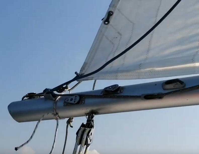

Eccolo qui da un tuo altro video:
Commento file: scotta
scotta.PNG [ 369.82 KiB | Osservato 7664 volte ]
SPOSTALO almeno 30cm piu' avanti... Deve essere nella verticale dello strozzatore della scotta randa.
messo come e' ora.. .devi solo ringraziare di non aver trovato vento forte...
