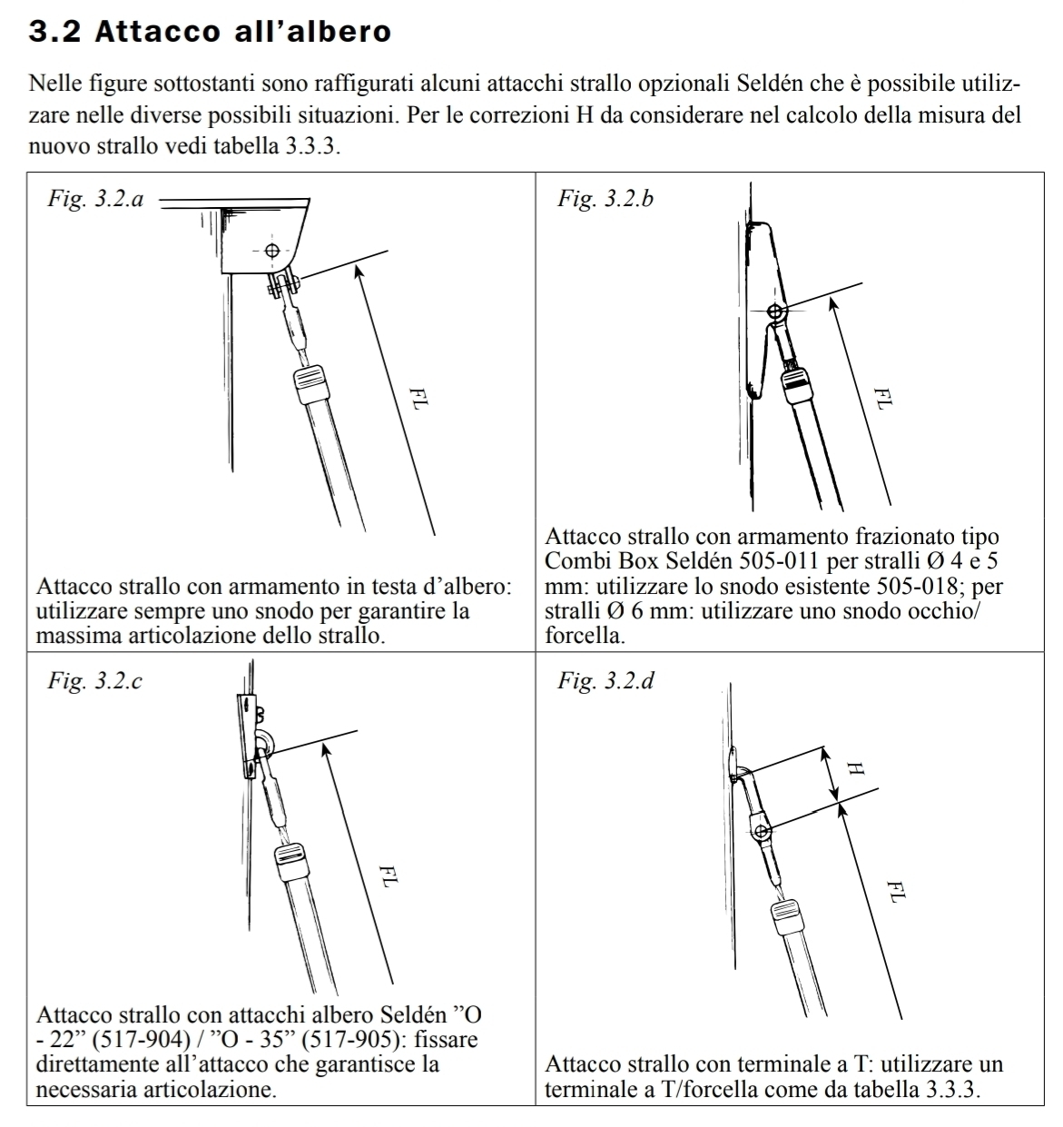

Ciao a tutti,
ho da poco un 21 piedi ed è la mia prima barca. L'ultima volta che sono uscito mi sono accorto che faceva fatica a srotolarsi il genoa, a fine giornata mi sono accorto che in realtà in alto mi pare si sia sganciato e credo sia tenuto su solo dalla drizza del genoa.
Dovrebbe essere un Bamar CO o COT
Ho due domande: come è agganciato solitamente il rollafiocco sull'albero?
Posso uscirci lo stesso se con venti leggeri fino a massimo 8 9 nodi?
Grazie

Mmm... brutta storia.
Ti parlo da non esperto, ma io prima di uscire lo sistemerei senza alcun dubbio.
E vedo solo due possibilità, o disalberi o sganci la base dalla landa di prua e.... niente, non puoi salire in testa d'albero senza stallo! Mi sa che non hai scelta.
Questa pagina è presa dal manuale del mio (che è un furlex, ma credo che gli attacchi siano più o meno gli stessi. Io ho il terminale a T, o martelletto, l'ultimo)
