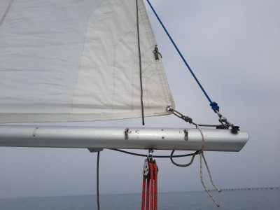

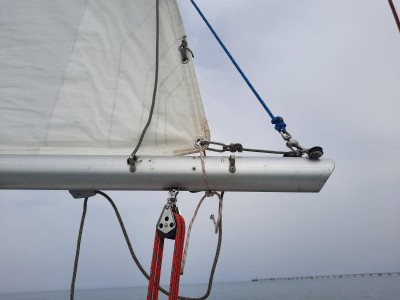

Ho legato la bugna della randa al boma per non farla sollevare. Soluzione efficace ma credo un po' spartana e poco elegante. Avete suggerimenti da intenditori?
IMG-20210620-WA0008.jpg [ 98.78 KiB | Osservato 7963 volte ]
IMG-20210620-WA0003.jpg [ 93.5 KiB | Osservato 7964 volte ]
