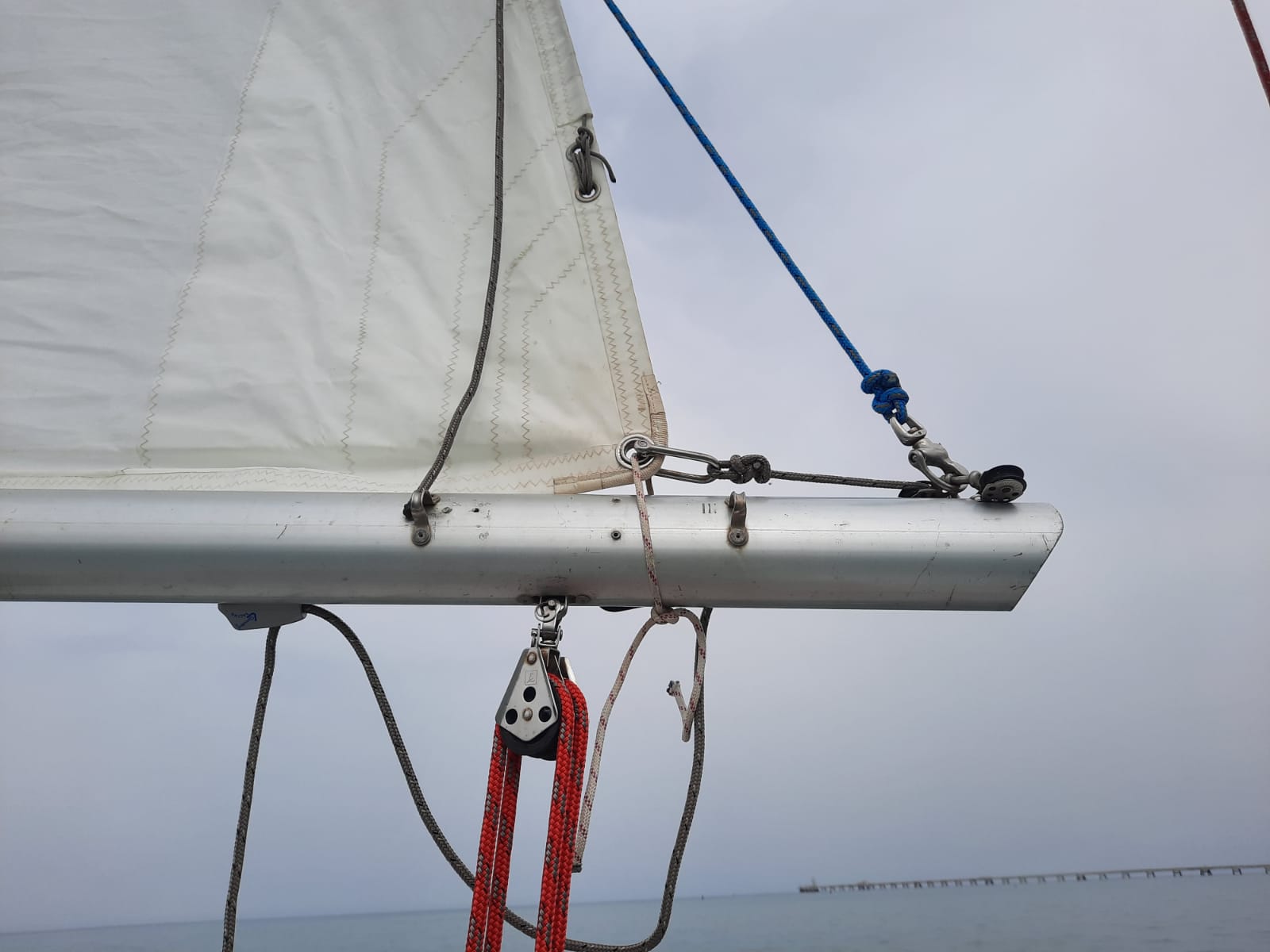

Ho legato la bugna della randa al boma per non farla sollevare. Soluzione efficace ma credo un po' spartana e poco elegante. Avete suggerimenti da intenditori?
