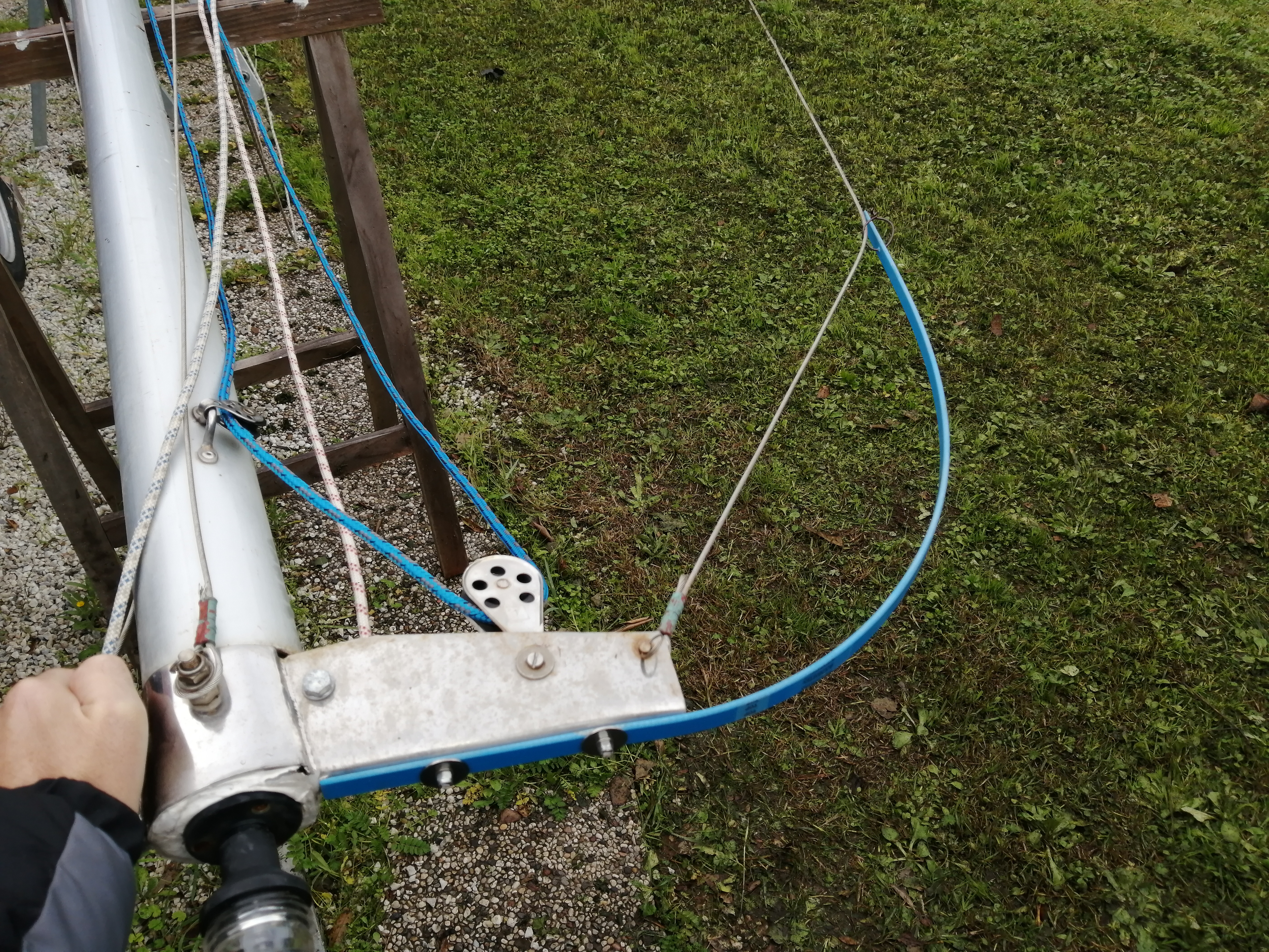

Buongiorno a tutti, la mia randa struscia nel paterazzo e dunque ogni virata era un pensiero. Grazie al suggerimento di un "guru" della vela ho scoperto quel marchingegno chiamato Backstay flicker che serve per allontanare il paterazzo dalla randa e stamani ho fatto delle prove.
Purtroppo la stecca in vetroresina che avevo a casa è un po' troppo flessibile e dunque dovrò issare l albero per provarla. L anello dove far scorrere il cavo dovrà essere molto vicino alla vetroresina. Il cavo in dynema si ma ne ho uno da 3 mm in acciaio credo vada bene uguale.
Appena possibile farò altre prove.
IMG_20201128_113346.jpg [ 4.78 MiB | Osservato 9627 volte ]
IMG_20201128_113339.jpg [ 12.13 MiB | Osservato 9627 volte ]

così non va bene.
in quella configurazione tutto il tiro del paterazzo si scarica in flessione della stecca, che si avvicina alla randa.
di fatto il tiro del paterazzo non fa flettere più la penna dell'albero verso indietro, ma solo la punta della stecca verso il basso...
Non serve a nulla... puoi anche toglierlo a quel punto.

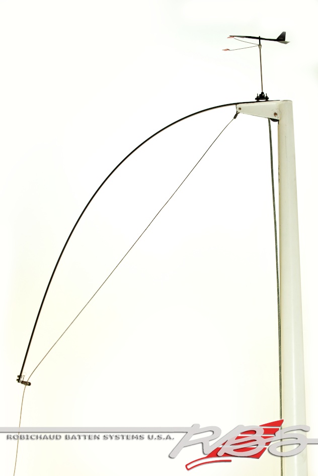

Guarda l'immagine che ti avevo dato:
square_top.jpg [ 99.64 KiB | Osservato 9619 volte ]
DEVI mettere uno stroppetto in dyneema che parte alla fine della stecca e finisce su un anello dove scorre il paterazzo che è aggangiato alla penna...
In questo modo si genera un "triangolo" che fa lavorare la stecca in compressione e non in sola flessione...
(e metà della compressione è in realtà scaricata sull'albero come volevamo....)
Naturalmente siccome a quel punto dove passa nell'anello la curvatura è stretta... meglio mettere una cima in dyneema, quella in acciaio si sfibrerebbe subito oltre a distruggere l'anello... (potresti metterci un bozzello al limite)

:lol: bocciato...ok capisco la giusta indicazione. Il sistema con l anello l ho capito ma... "sono in zona rossa" non ho grandi possibilità di movimento e secondo me quello che è sbagliato è la stecca in vetroresina troppo flessibile. Ho provato a cercare le stecche della tenda igloo ma non le ho trovate dalle mie parti. Il sistema del cordino con all estremità l anello dentro il cui far scorrere il paterazzo l ho capito ma la stecca deve essere rigida e questa non va. Inoltre avevo visto in rete alcune soluzioni simili alla mia come nella foto sotto e pensavo di provare.
OK rifaccio tutto... ;) Però devo trovare una stecca idonea e poi non ho idea di quanto dovrà essere lunga. Più lunga sarà...maggiore sarà la flessione.
Vabbè...sbagliando si impara...e comunque grazie.

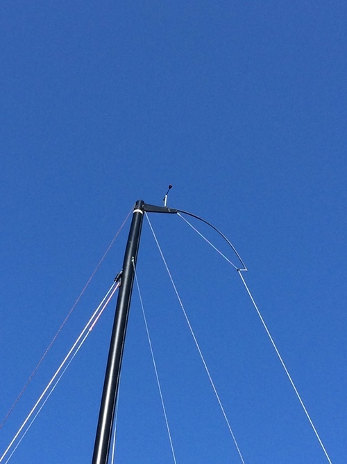

In questa foto una soluzione simile alla tua ma la stecca è rigida....ci scommetto.
J_70Flicker2__77376.1427468352.1280.1280.jpeg [ 87.26 KiB | Osservato 9607 volte ]

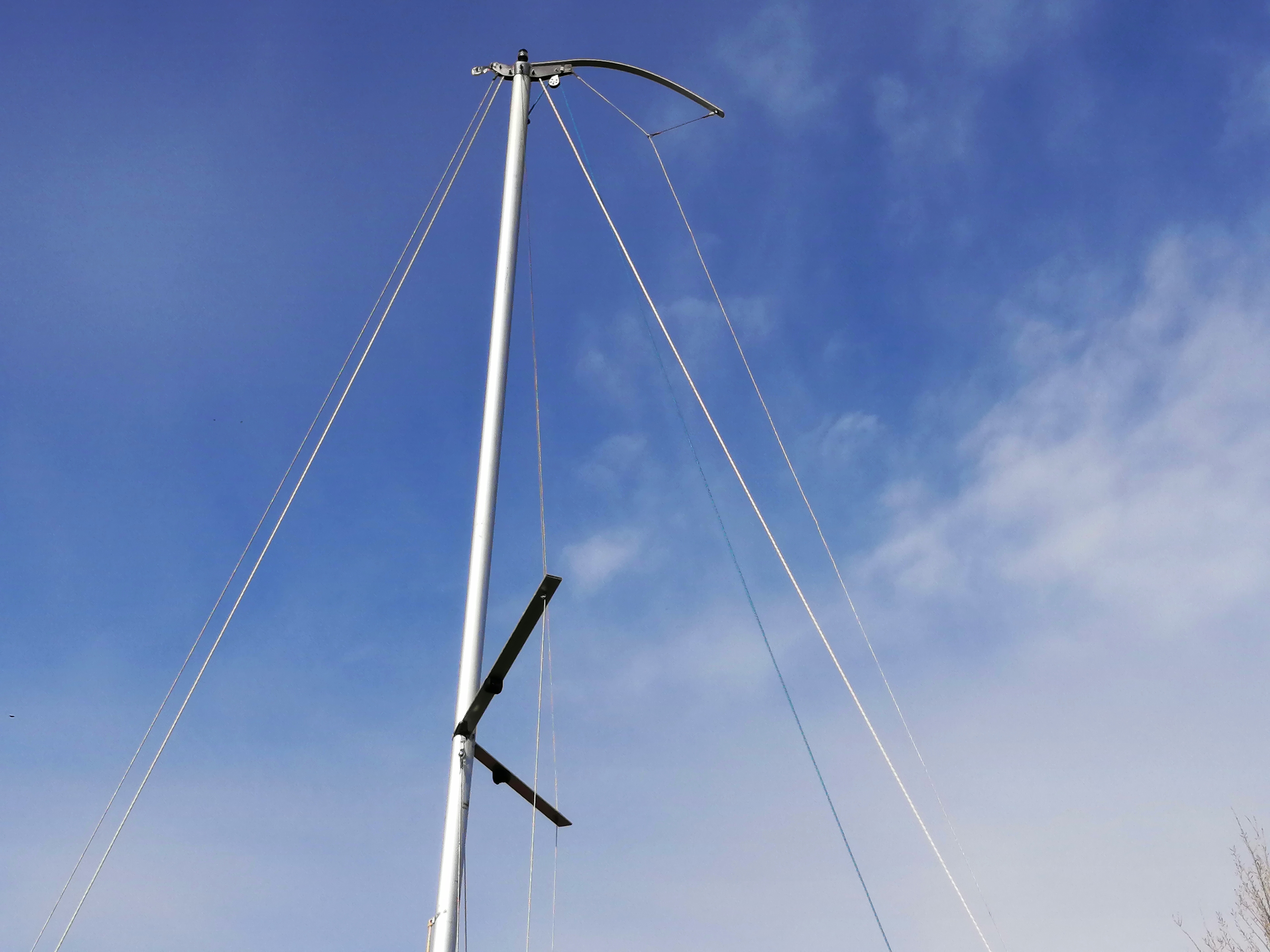

Ieri ho fatto alcune prove, non ho il materiale per ultimare il sistema ma cerco di farmi un idea della soluzione finale.
IMG_20201129_112111.jpg [ 11.33 MiB | Osservato 9571 volte ]

mi sembra OK.
Va meglio di prima, giusto?

Messaggi: 164
Si va meglio di prima perché la forza effettivamente si ripartisce sia sulla flessione che sulla compressione. Diciamo che la strada è corretta. Rimango dell idea che la stecca sia sbagliata. La stecca deve essere molto meno flessibile o forse è più corretto dire più rigida. Credo che la teoria sia quella di avere poca o meno forza in flessione e molta all attacco dello stallo come nel caso di un paterazzo "normale" senza backstay flicker.
Se riuscirò a trovare una stecca in vetroresina più rigida la proverò volentieri. Altrimenti farò alcune prove qui a casa con randa issata con questo sistema.
Alla fine dovrò allontanare il paterazzo di pochi cm dalla randa non di un metro ;)

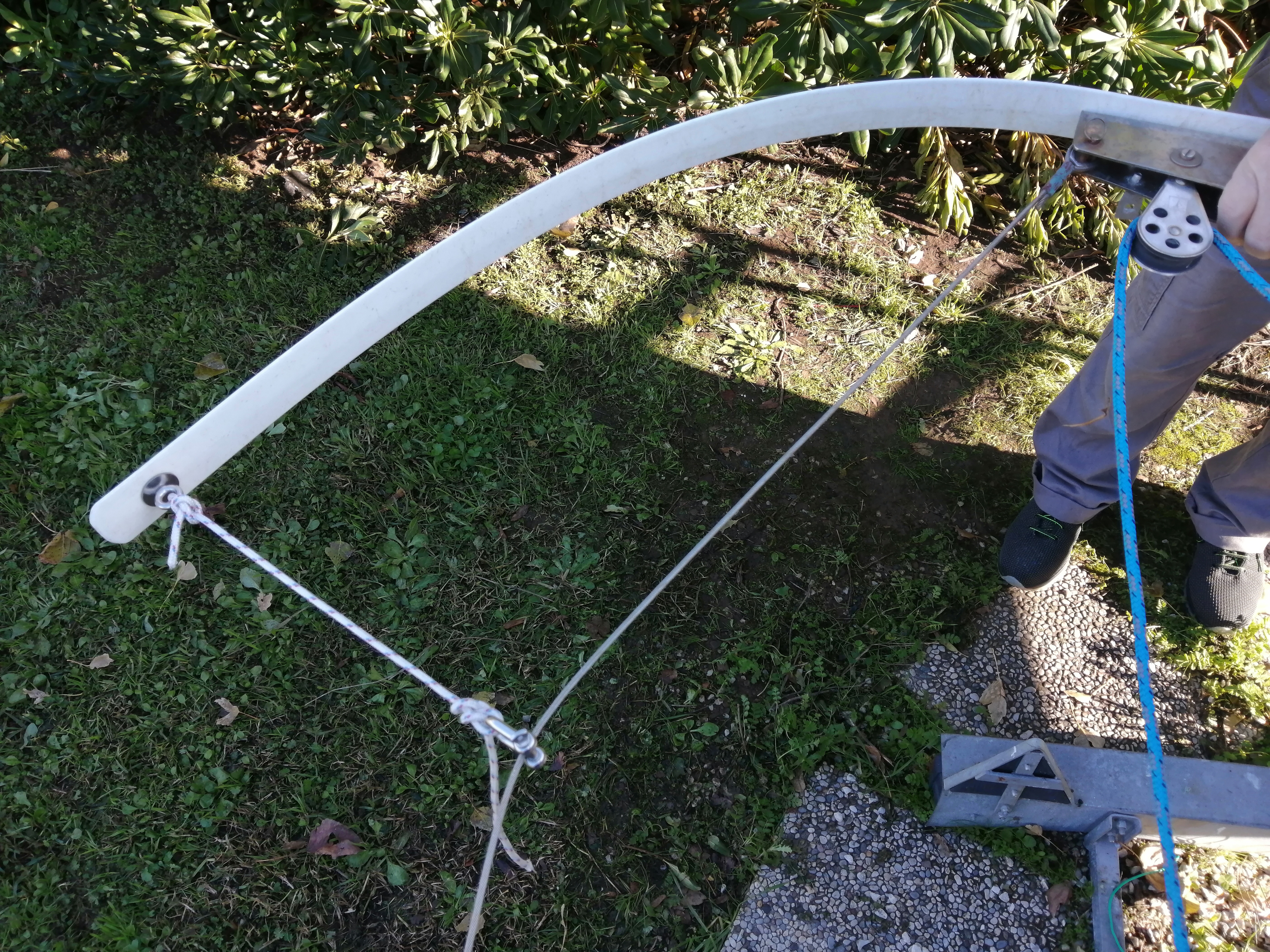

A conclusione della discussione sto ultimando la regolazione del backstay...
Al momento ho lasciato il vecchio paterazzo in attesa di una futura sostituzione in tessile.
Considerazioni:
1 L asta in vetroresina deve essere più rigida almeno di spessore 5-6 mm per capirsi
2 L anello al alto scorrimento non serve...basta un qualsiasi anello
3 Accorciando l attacco dall asta al paterazzo non ottengo un evidente miglioramento...meglio stecca più rigida...vedi punto 1
IMG_20201220_125712.jpg [ 2.96 MiB | Osservato 9386 volte ]

Mi sembra un buon lavoro...
Luca Ballatori ha scritto:
Considerazioni:
Tanto per dare un confronto, la mia è tonda da 8mm... ( fosse stata da 10mm era meglio...)
infatti...
io ho montato un semplice anello di inox.
ovviamente no...
ma comunque lo "stroppetto" non deve essere troppo corto, altrimenti torniamo nel caso in cui c'è solo flessione e niente compressione della stecca e il tiro sulla penna dell'albero non è verso indietro, ma solo in flessione.
