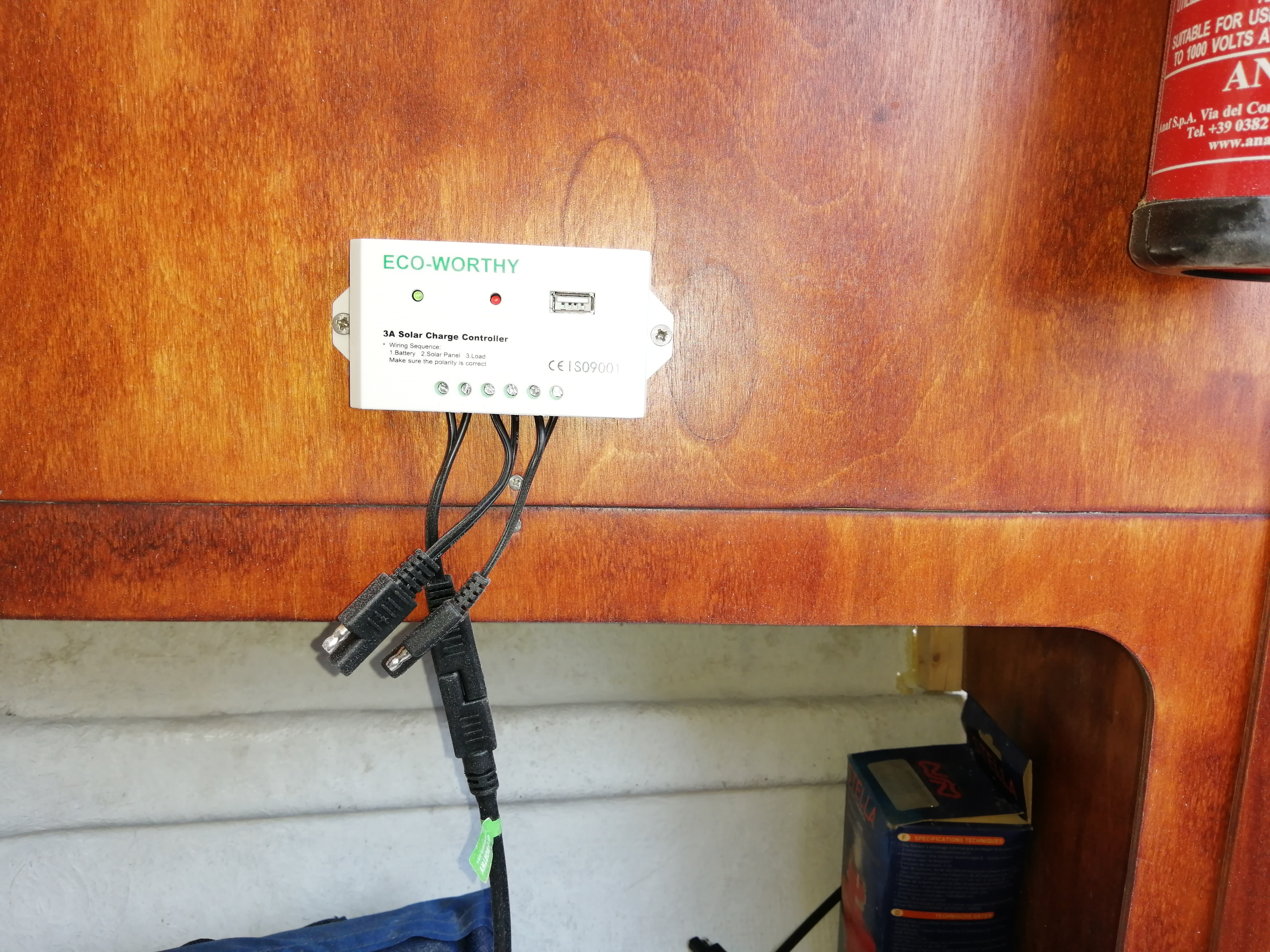

Non avendo possibilità di un vero ormeggio in porto ma un semplice gavitello in mezzo al mare, durante il periodo estivo mi trovo costretto a portare le batterie della barca a casa per la ricarica. L alternatore per il mio motore suzuki costa 100 euro dunque avrei risolto con un pannello solare da 25 w 3 A per le batterie 12 volt. Investimento di 40 euro
Immagino che molti di voi avranno già pensato a questa soluzione. Funzionerà? Quanto tempo dovrò collegarlo alla batteria senza rischiare di rovinarla?
IMG_20201122_125721.jpg [ 6.84 MiB | Osservato 6602 volte ]
IMG_20201114_161045.jpg [ 4.72 MiB | Osservato 6602 volte ]

adesso ti risponde guru, comunque io ne ho uno da 20 w collegato a batteria 60ah da auto ed è perennemente in carica da circa due anni.

Anche io ho un piccolo pannello, 30W, lo lascio sempre collegato quando non sono in barca.
Quando invece sono lì lo stacco perchè il filo mi sta in mezzo alle scatole.

Funzionerà di sicuro...
Hai anche il regolatore di carica... ci pensa lui a dosare la ricarica.
Puoi lasciarlo connesso tutto il tempo che vuoi.

scusa, ma il regolatore di carica lo hai fissato proprio sul mobiletto laterale dove ti rompe le scatole quando da seduto appoggi la schiena?

Macché seduto...viviamo il pozzetto all aperto micropomo, che è stata una delle discriminanti per la scelta della barca, nelle uscite giornaliere e "la sotto" nel quadrato che poi in questo caso è un rettangolo non ci andiamo mai. Chissà in futuro almeno una volta...in pieno week end ferragostiano, vorrei provare a trascorrerci una notte. Il sotto lo utilizziamo solo come toilette o per cambiarci il costume. Lo so, è un uso limitato ma per il momento va bene così.
Grazie, allora proveremo la ricarica con il pannellino solare per le batterie.
