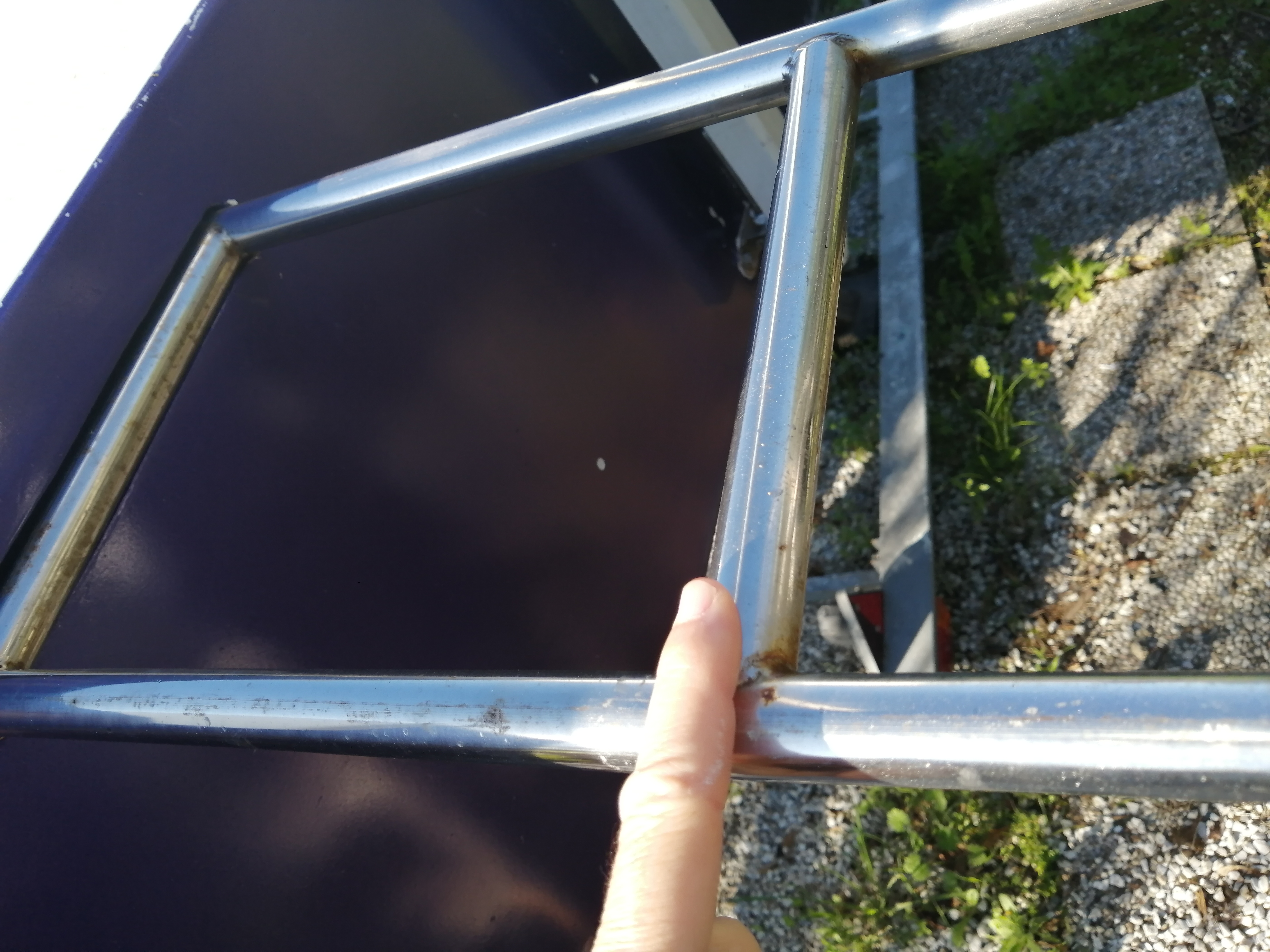

Ciao a tutti, avete qualche buona indicazione per rendere la scaletta del Micropomo meno scivolosa? Pensavo ai nastri antiscivolo della 3M ma ho paura che in acqua resistan poco anche loro. Ho sempre avuto scalette con gradini in legno o plastica ma questa in acciaio quando è bagnata è tremenda.
Grazie
IMG_20201119_130145.jpg [ 3.98 MiB | Osservato 7348 volte ]

potresti avvolgere lo scalino con una cima tessile .

l'idea della cimetta mi pare ottima...
oltre a renderlo meno scivoloso, lo rende anche piu' morbido al tatto che non guasta affatto.
mi sa che ti prendero' in parola... e avvolgo anche la mia scaletta con del tessile (naturalmente sintetico).

:shock: l idea è geniale... Ma adesso c è un altro problema... Come si fa ad avvolgere del tessile e far si che rimanga bene in tiro.
Forse un tantino sopra le mie capacità.

Bloccandolo alla parte verticale della scaletta, sove viene saldato il gradino

prima di fare il lavoro, verifica che poi rientri nella sua sede...
Forse puoi provare, una volta fissato il tessile sul tratto verticale dove è saldato il tubo-gradino, dare volta su quest'ultimo con una serie continua di mezzi colli ben stretti e accostati l'uno all'altro fino a ricoprirlo tutto, e poi fissare sul verticale opposto.
Ne risulterà una superficie con un 'cordoncino' sporgente, ma se riesci a farlo stare sul lato che guarda verso lo specchio, probabilmente il risultato sarà accettabile.
Se con l'uso il lavoro dovesse avvolgersi in qualche misura, creando una spirale del 'cordone', proverei ancora a rifarlo, cercando di stringere bene: è possibile che il tessile, una volta usato, si comporti meglio che all'inizio.

Concordo sul tessile. Inizi con un parlato e chiudi con un nodo cappio. Non si vedrà nessun nodo.

Ma nessuno di noi ha definito il diametro del tessile.
Quello del tubo?
Su un 25 mm, ad es., secondo me un 5/6 va bene...
