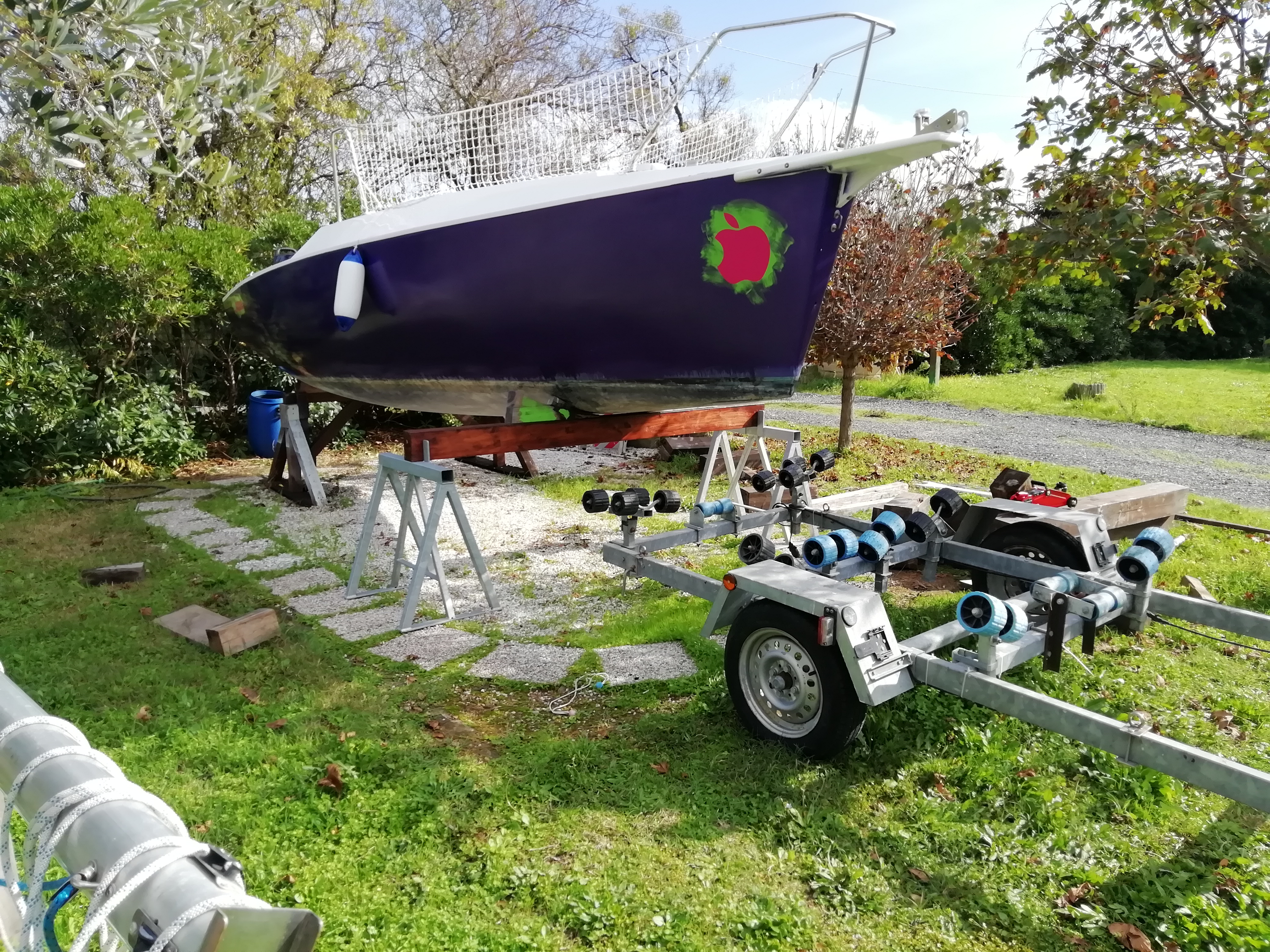

Una buona soluzione che potrebbe essere di ispirazione per chi vuole mettere all asciutto la propria barca. Con un piccolo cric idraulico cinese da 30 euro sono riuscito a sollevare la barca e posizionare il nuovo invaso. Poi dal davanti riesco pure a togliere il carrello per lavorare sull opera viva.
Unico errorino, la deriva che non si estenderà completamente... ma quasi. :lol:

Ottimo lavoro! Anch'io devo riuscire a fare la stessa cosa, tanto più che a marzo dovrò portare il carrello a fare la revisione.
Potresti essere più preciso su come l'hai sollevata e cosa hai utilizzato?

Poi con l aiuto di alcune assi di legno da base ho sollevato la poppa della barca per prima di pochi cm infilando l invaso. Poi sempre alzando di 3 o 4 cm alla volta ho portato l invaso di poppa in posizione. A quel punto ho fatto con quello di prua. IMPORTANTISSIMO fare le manovre mooolto lentamente e con pochi cm alla volta perché se cade tutto buttate via la barca. Comunque con molta pazienza...ci ho messo 2 ore piene...é fattibile.
