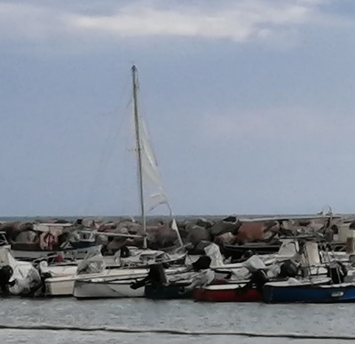

Visto cosa succede se arriva una mareggiata estiva e invece di avere il fiocco con i garrocci sotto coperta hai un bel rollafiocco fermato male?? Il mio vicino di ormeggio dovrà correre dal velaio. Nonostante questi eventi e nonostante le vostre preziose opinioni...che seguo alla lettera...sul discorso avvolgitore non mi avete convinto per nulla :lol: . L avvolgitore rimane una gran bella soluzione. Al momento non è il mio caso ma rimango dell idea che sia una gran bella invenzione.
