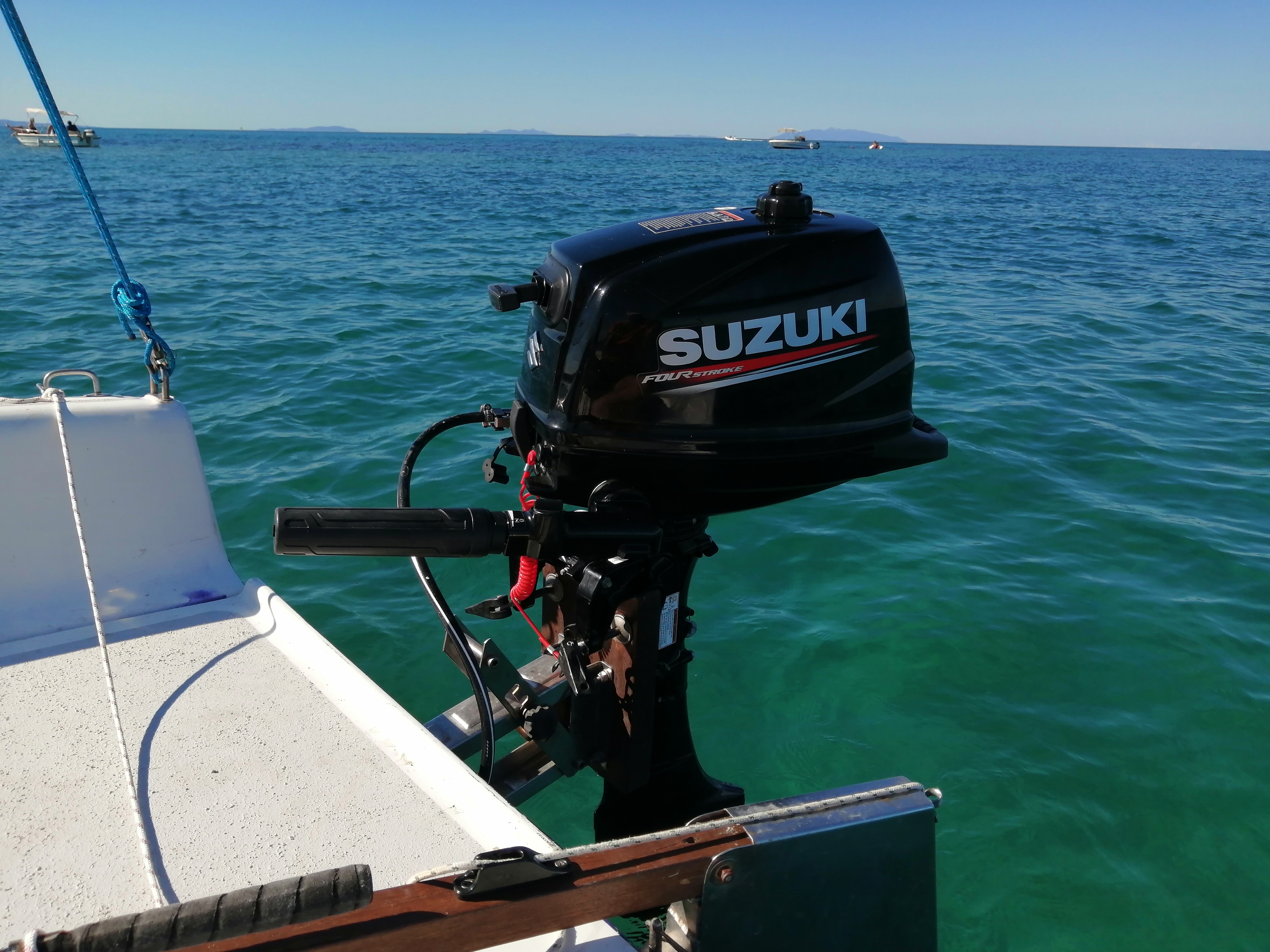

Ciao a tutti...la scorsa settimana è passato un acquirente che mi ha dato 500 euro per il mio tohatsu 5 cv 2 tempi del 1991. Il motore era veramente nuovo e ben tenuto e completamente revisionato. C ho pensato un po' e mi è dispiaciuto perché davvero forse non valeva la pena ma sono diventato goloso delle 500 euro e aggiungendone 1000 della vendita di altro motore ho acquistato un suzuki 6 cv 4 tempi per il micropomo.
Stamani prima prova e vi lascio le mie impressioni in confronto a tohastu 2 tempi:
La prima impressione è la rumorosità. Ovviamente a favore del suzuki.
Dimensioni e peso vince toatsu alla grande.
Prestazioni? Mah non vi so dire... Nel senso che mi aspettavo di più dal suzuki. Soliti 5 nodi sia a mezzo gas che full gas. Credo che il problema sia la carena del micropomo non tanto i cavalli del motore.
Vibrazioni suzuki eccessive per un motore del 2020 ma non fastidiose se a metà gas.
Ovviamente il mio obbiettivo era uno solo...affidabilita...e quindi spero di aver fatto la scelta giusta.
Per la cronaca non ho comprato tohastu 4 tempi perché costava 350 euro di più senza alcun motivo apparente.
Luca.

Potresti mettere un 40 hp, ma farsi comunque 5 nodi e mezzo, è la velocità critica di carena e puoi superarla solo planando.
Ho avuto quel motore per 15 anni, fino al furto, uno spettacolo. Qualche problemino per l’uso intenso, ma sempre risolto.
Ora ho un Mercury (tohatsu rimarchiato) molto più silenzioso, ma come spinta non c’è paregine.

la mia impressione nel confronto dei due e' completamente opposta...
Al punto che dopo un danno grave al mio Tohatsu 2T ho preferito comunque ripararmelo piuttosto che comprare un suzuki nuovo...
E non per il costo.
peso, sappiamo... 19Kg contro 27Kg.. che non e' poca cosa.
di fatto avrei dovuto sostituire il pantografo..
rumorosita':
vince il mio tohatsu 2T. Ma alla grandissima...
OK, e' stato decisamente modificato, ho cambiato elica, rivestito internamente la calandra del motore con fonoassorbente e fatto altre modifiche alla scatola dell'aria del carburatore e allo scarico nel piede...
Ma le stesse modifiche nel 4T non ci starebbero.. e' troppo piena la calandra... il motore la riempie quasi per intero.
vibrazioni:
non c'e' storia...
il suzuki vibra da far schifo... scuote tutto lo scafo.
questo e' stato veramente insopportabile...
l'unico vantaggio del suzuki e' che consuma meno.
Ultima nota, la calandra del suzuki... bellissima, arrotondata dappertutto con la maniglia enorme dietro...
Peccato che per sollevare il pantografo la maniglia sarebbe stata comoda sul davanti... dove non c'e' un appiglio...
Ero abituato al tohatsu che aveva la maniglia sul davanti....
Ma tu non hai problemi, hai la maniglia sul pantografo.

Per quanto riguarda il pantografo... Io l ho bloccato in posizione intermedia. Quando il motore è giù essendo a gambo lungo sta bene in acqua.
L idea era quella di fare un paio di stagioni con il toatsu 2 tempi e poi vedere come andava ma l offerta di 500 euro su un motore comunque vecchio di 30 anni mi ha invogliato per la scelta del cambio.
Il motore nuovo suzuki non mi ha esaltato nella spinta... un 6 cavalli si ma floscio. Inoltre le vibrazioni full gas sono davvero eccessive.
Detto questo, qualcosa di buono gli devo trovare dopo aver speso 1500 euro e quindi dico solo che il motore dovrà essere 30 volte più affidabile del toatsu. Non avendo fatto modifiche è molto più silenzioso e poi un 4 tempi di ultima generazione è più futuristico in termini di ricambi, consumi, ambiente... Ok dell ambiente non frega nulla a nessuno ma io ci tengo anche a questo. È vero il 2 tempi avrebbe potuto vivere altri 20 anni ma ormai la scelta l ho fatta...alla fine non ho un catorcio ma un motore nuovo suzuki.

Luca Ballatori ha scritto:
l'offerta di 500 euro su un motore comunque vecchio di 30 anni mi ha invogliato per la scelta del cambio.
se ti hanno offerto 500€ per un motore vecchio di 30 anni un valido motivo ci deve essere stato.... :roll:
Con quale elica ti è arrivato il motore?
trovi impresso in una pala rispettivamente diametro x passo in pollici...
dovrebbe essere una di queste tre:
7-1/2 x 7
7-1/2 x 6-1/2
7-1/2 x 6
forse non è adatta alla barca che spinge..
dovresti verificare a quanti giri arriva a manetta...
esistono delle app per smartphone, ma non funzionano gran che bene...
trovi spiegato come fare con lo smartphone e il PC (in modo affidabile)qui:
http://www.mezzomarinaio.com/mdt/viewtopic.php?f=8&t=1718&start=0&sid=5dc8a11612e574a5c81ce3b39920fe3a
a seconda di cosa ne esce, poi si vede se è opportuno cambiare elica.
Per fortuna le eliche per il suzuki si trovano veramente per due spicci...
Questo è quello che mi ha fatto desistere dall'acquisto...
veramente inaccettabili.
1500 ???
ok, mi taccio.
non infierisco troppo... ne avrei per ogni punto...
ricambi, consumi e ambiente...
 Oggetto del messaggio: Re: Nuovo motore suzuki 6 cavalli 4 tempi.
MessaggioInviato: 20/07/2020, 22:18
Iscritto il: 28/07/2019, 22:04
Messaggi: 164
1490 euro prezzo di listino suzuki 2020 per il 6 cavalli. 1350 euro per il 5 cavalli. Come brillantezza ora che ci ho provato un 6 cavalli 4 tempi mi verrebbe da dire che forse ci voleva un 10 cavalli 2 tempi...anche se alla fine sempre 5 nodi sono. Ma va bene così dai...era solo per riportare alcune impressioni a caldo. L elica che monta non so quale sia. Verificherò.
